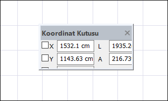

Koordinat kutusunun tamamını göremiyorum.

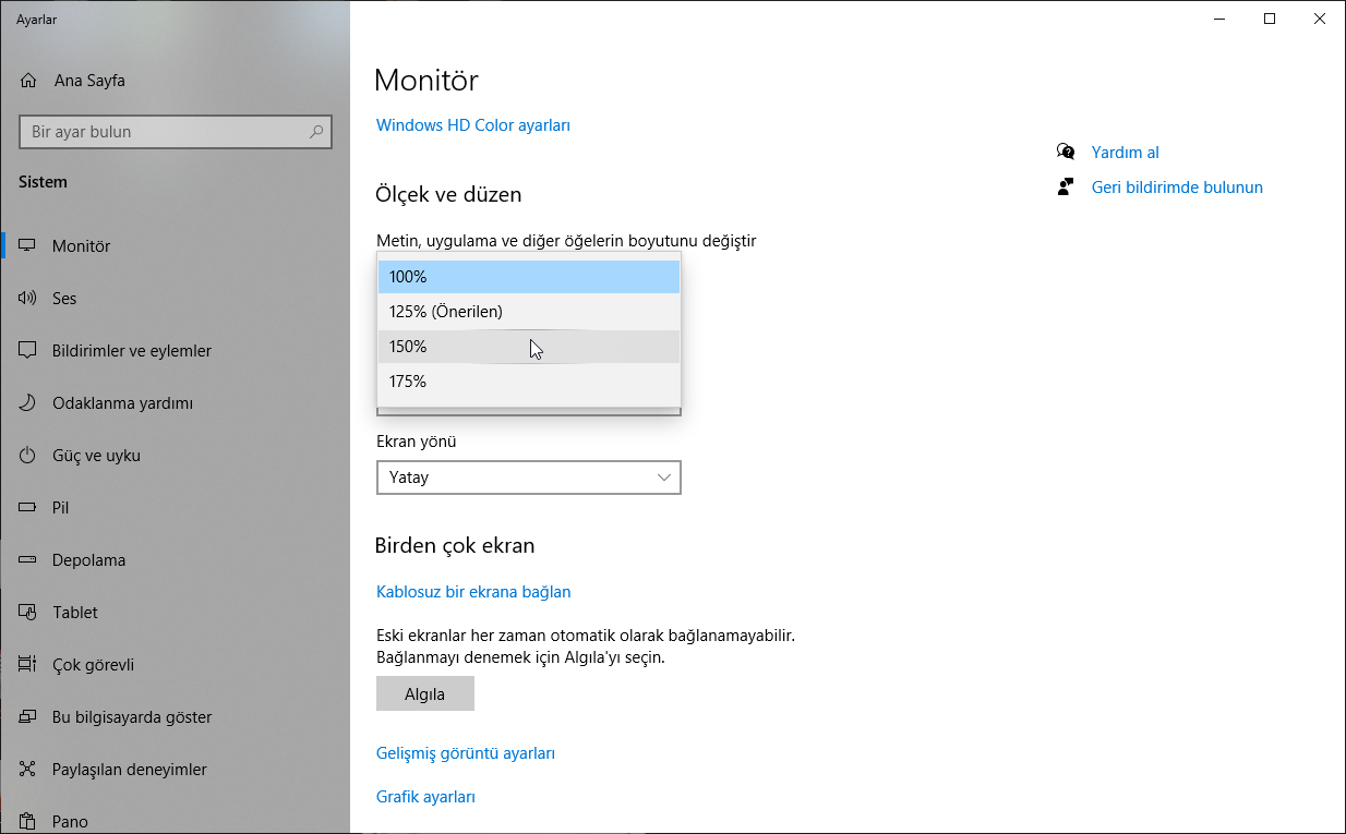

Koordinat kutusunun tamamının görünmemesi, bilgisayarın görüntü ayarlarında %100’den farklı ölçek değeri seçilmesinden kaynaklanabilir.
Ölçek ayarını değiştirmeden bu sorunu çözmek için aşağıdaki yöntemlerden biri kullanılabilir.

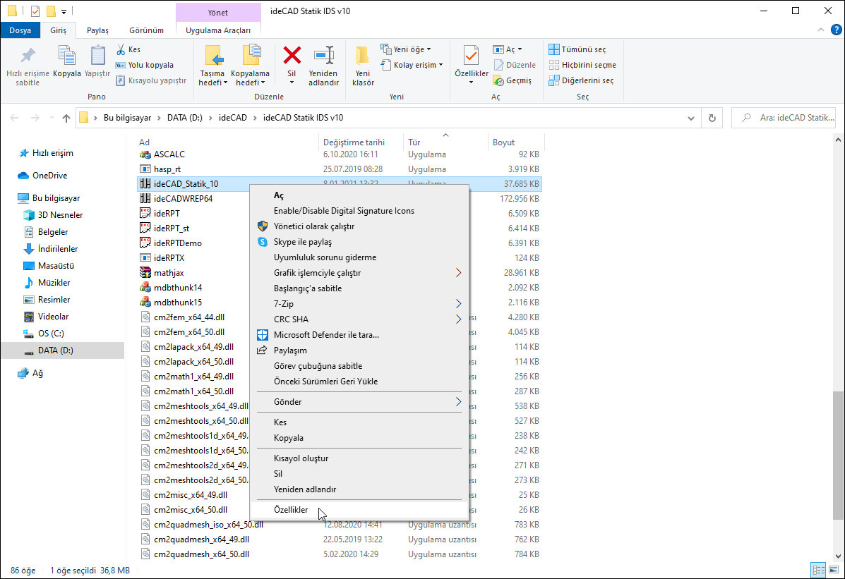

  • Kurulum dosyasında yer alan ideCAD’i seçip farenin sağ tuşunu tıklayın. Açılan listeden özellikler satırına tıklayın.

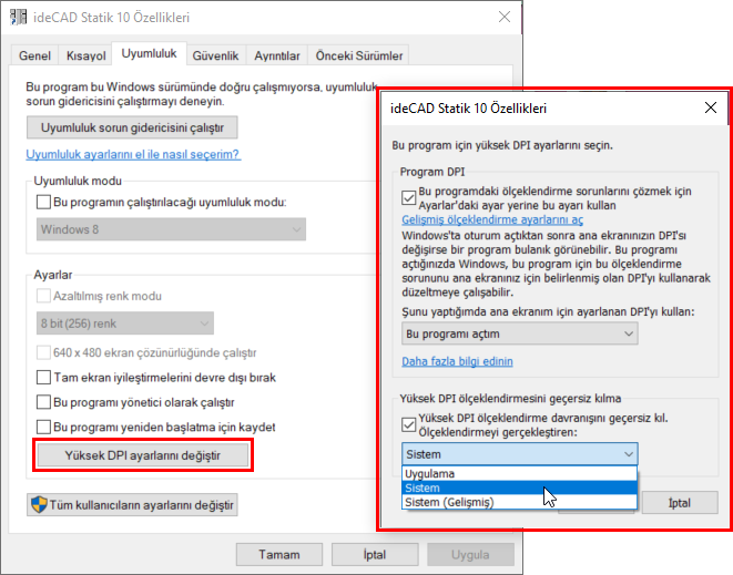

  • Açılan diyalogda Uyumluluk sekmesine geçin. Yüksek DPI ayarlarını değiştir butonuna tıklayın.
  • “Bu programdaki ölçeklendirme sorunlarını çözmek için ayarlardaki ayar yerine bu ayarı kullan“ seçeneğini aktif hale getirin.
  • Ana ekran için ayarlanan DPI olarak Bu programı açtım seçeneğini seçin.
  • Açılan DPI ayarları diyaloğunda “Yüksek DPI ölçeklendirme davranışını geçersiz kıl” özelliğini aktif hale getirin.
  • Ölçeklendirmeyi gerçekleştiren olarak Sistem seçeneğini seçin.
  • Diyalogları tamam ve Uygula butonlarına tıklayarak kapatın.
  • ideCAD’i yeniden başlatın.

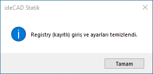

  • “Registry (kayıtlı) giriş ve ayarları temizlendi” şeklinde bir mesaj gelene kadar Ctrl + Shift tuşlarına basmaya devam ediniz.
  • Mesaj arka planda kalabilir. Çıkan mesajı gözlemleyiniz.
  • Tamam butonuna tıklayarak diyaloğu kapatınız. ideCAD açılacaktır.
