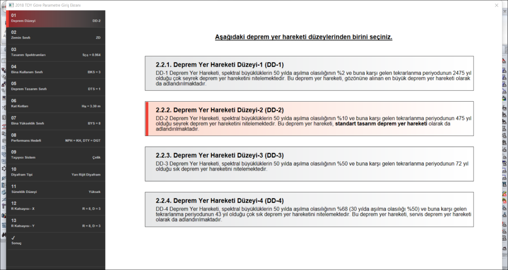

TBDY 2018 sihirbaz ayarları diyaloğunun tamamını göremiyorum.
Analiz ayarları diyaloğunun tamamının görünmemesinin 2 sebebi olabilir.

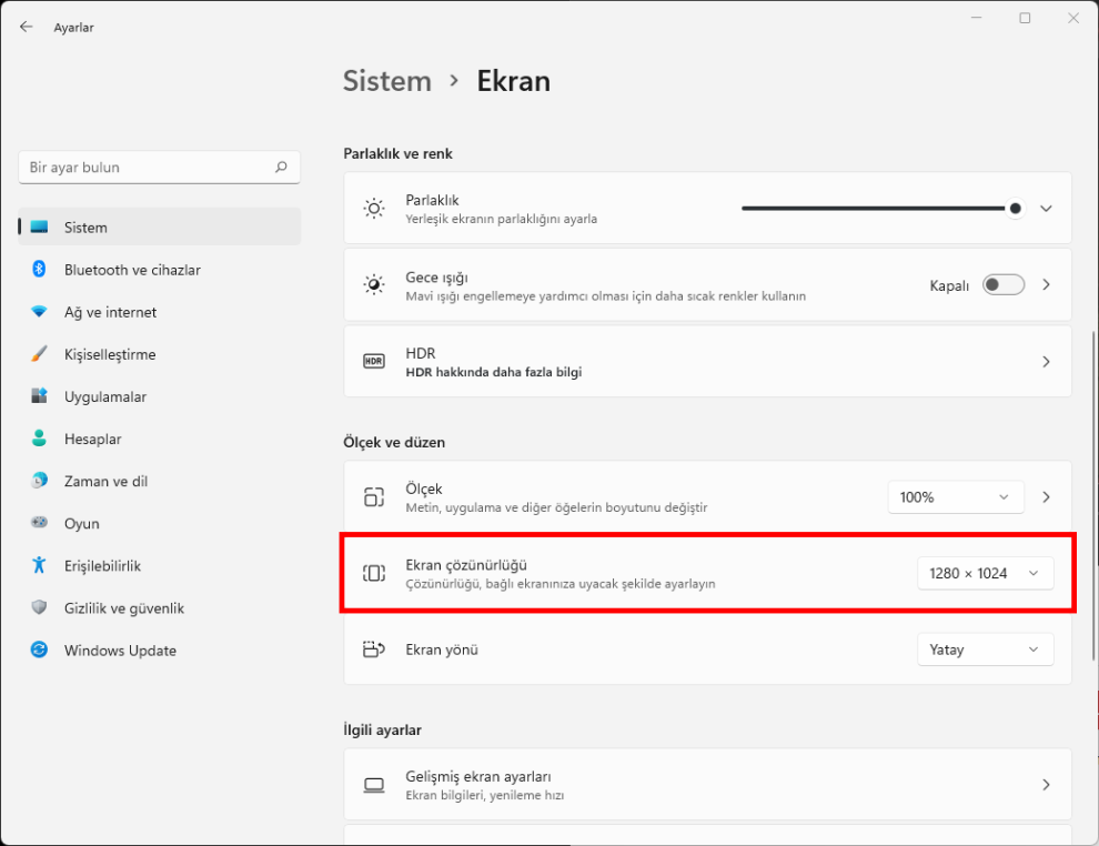

İhtimal 1
Ekran çözünürlüğünün yeterli olmamasından kaynaklanıyor olabilir. Ekran çözünürlüğünün en az 1280*1024 olması istenir.
Görüntü ayarlarından ekran çözünürlüğünü kontrol edin.

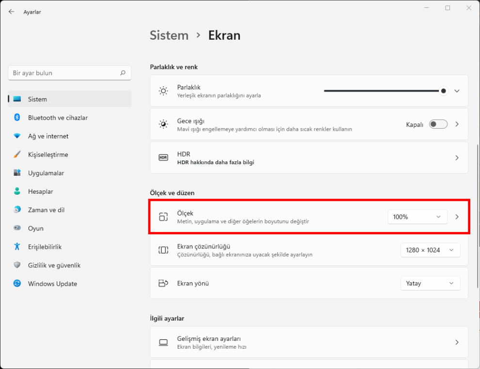

İhtimal 2
Görüntü ayarlarında ölçek değeri değiştirilmiş olabilir.
Görüntü ayarlarından ölçeğin %100 olup olmadığını kontrol edin.
Bu durum ideCAD’de yer alan diğer diyalogların da tamamının görünmemesine sebep olabilir.
