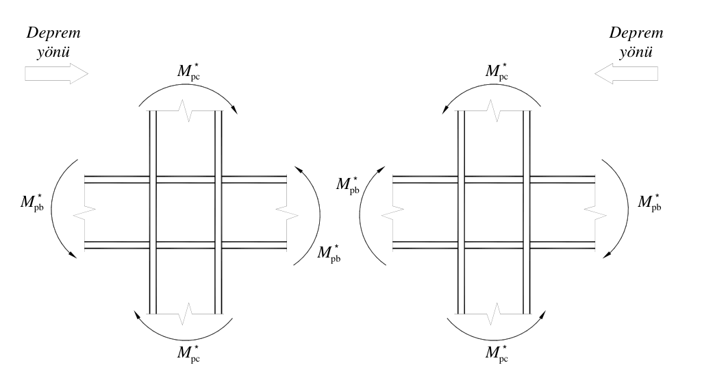

Süneklik düzeyi yüksek moment aktaran çelik çerçevelerin her bir kiriş-kolon düğüm noktasında, gözönüne alınan deprem doğrultusunda, TBDY 2018 9.3.2 ve AISC 341-16 E3. ile uyumlu olarak kolonların kirişlerden daha güçlü olma koşulu sağlanmalıdır.
Kolonların Kirişlerden Daha Güçlü Olması Koşulu

Mpc : Kiriş-kolon birleşim bölgesinde depremin yönü ile uyumlu olarak, kolon eğilme momenti dayanımlarını en küçük yapan tasarım eksenel kuvvetleri gözönüne alınarak hesaplanan üst veya alt kat kolon eğilme momenti dayanımı
Mpb : Kiriş-kolon birleşim bölgesinde, birleşen kirişlerin her biri için karakteristik plastik moment dayanımlarının 1.1Ra katı ile kiriş ucundaki olası plastik mafsaldaki kesme kuvvetinden dolayı kolon ekseninde meydana gelen ek eğilme momentinin toplamı ile belirlenen eğilme momenti
