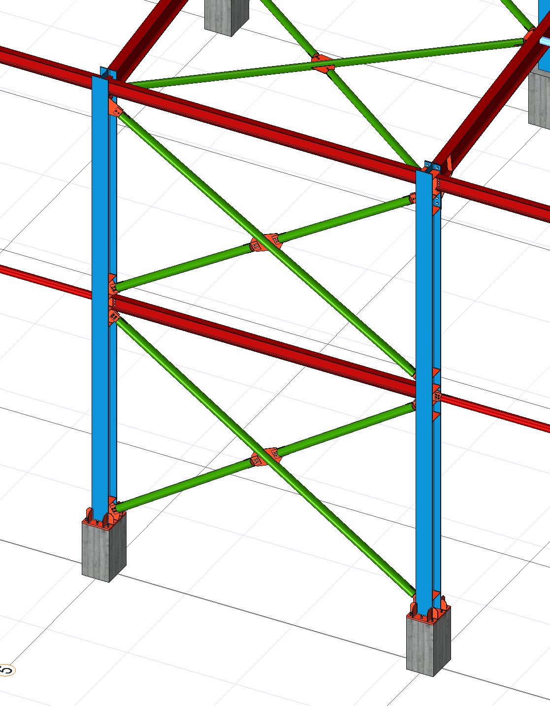

  • Adı ve katı verilen elemana çaprazları veya stabilite elemanları bağlanarak yanal tutululuk boyu küçültülebilir. Yanal tutululuk boyu küçülen elemanların eğilme ve eksenel basınç kapasitesi artar.
  • Aşağıdaki resimde bir örneği gösterildiği gibi kolonların zayıf ekseninde yanal tutululuk boyunu azaltacak şekilde çaprazlar girilirse PMM oranı düşürülebilir.
