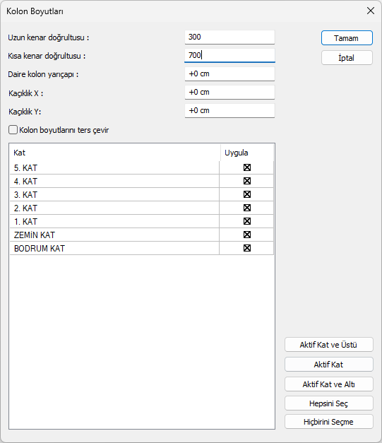

Adı ve katı verilen kolunun boyutunu en az 300 mm olarak veriniz.
  1. Kolonu, kolonları seçiniz
  2. Sağ toolbarda bulunan Kolon Boyutları ikonu tıkayınız.
  3. Açılan Kolon Boyutları diyaloğunda Kolon uzun kenar doğrultusu ve Kolon kısa kenar doğrultusu satırlarında en az 300 mm yazınız.
  4. Tamam butonun tıklayınız.
