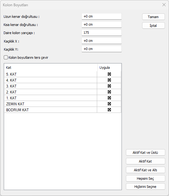

Adı ve katı verilen dairesel kolunun çapını en az 350 mm olarak veriniz.
Dairesel kolonu, kolonları seçiniz
  • Sağ toolbarda bulunan Kolon Boyutları ikonunu tıkayınız.
  • Açılan Kolon Boyutları diyalogunda daire kolon yarıçapı satırına en az 175 mm giriniz.
  • Tamam butonun tıklayınız.
