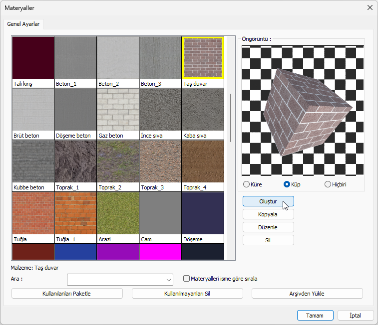

Yeni Materyal için Oluştur Komutunun Yeri
Materyal listesi diyaloğundan Oluştur komutuna ulaşabilirsiniz.

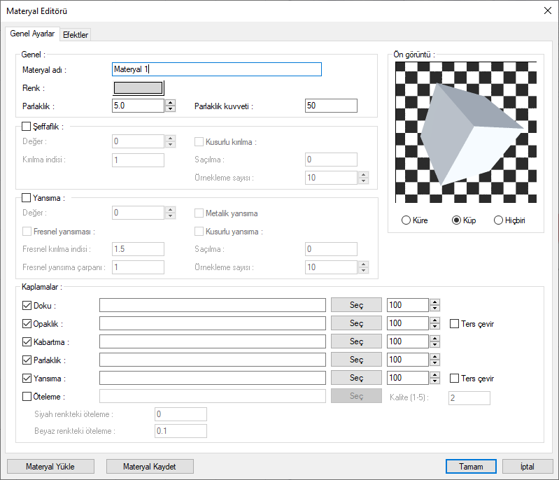

Renk Seçerek Materyal Oluşturma
  • Materyalinize bir isim verin.
  • Materyal editörü diyaloğunda renk kutusuna tıklayın.
  • İstediğiniz rengi temel renkler içerisinden seçebilir, istediğiniz tonu yan taraftaki renk haritasına tıklayarak belirleyebilir ya da kırmızı/yeşil/mavi renk kodlarını girerek seçebilirsiniz.
  • Materyal editörü diyaloğunda, malzemenize şeffaflık, yansıma gibi özellikler tanımlayabilirsiniz.
  • Materyal editörünü tamam butonuna tıklayarak kapattığınızda dokunuz materyal listesine eklenecektir.
İşlem adımı
Materyale isim verilmesi
Renk diyaloğunun açılması ve rengin belirlenmesi
Rengin seçilmesi
Şeffaflık özelliği verilmesi, değer kutucuğuna 50 girilmesi
Yansıma özelliği verilmesi, değer kutucuğuna 10 girilmesi, fresnel yansımanın aktif hale getirilmesi
Tamam butonu tıklanarak oluşturulan materyalin materyal listesine eklenmesi
Doku Seçerek Materyal Oluşturma
  • Materyal editörü diyaloğu kaplamalar bölümü doku satırının seç butonuna tıklayın.
  • Dokular diyaloğu açılacaktır. Buradan istediğiniz görseli seçebilirsiniz ya da bilgisayarınızdaki başka bir konuma giderek oradan da bir görsel seçebilirsiniz.
  • Tamam diyerek materyal editörü diyaloğuna geri gelin.
  • Aynı şekilde kaplamalar bölümünde opaklık, kabartma, parlaklık ve yansıma bölümlerine eklemeler yapabilirsiniz.
İşlem adımı
Kaplamalar bölümü doku seç butonuna tıklanması ve doku seçilmesi
Kabartma kabartma bölümüne doku eklenmesi
