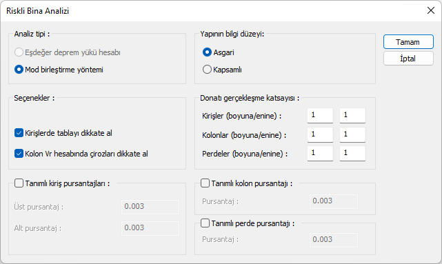

ideCAD’de riskli bina analizi butonuna basıldığında Riskli Bina Analizi diyaloğu gelecektir.
Özellikler
Analiz tipi
Riskli bina analizinde deprem yükünün eşdeğer deprem yükü yöntemine göre mi yoksa mod birleştirme yöntemine göre mi belirleneceği seçilir.  Eşdeğer deprem yükü yöntemi,  bodrum üzerinde toplam yüksekliği 25 metreyi ve toplam kat adedi sekizi aşamayan, ayrıca ek dışmerkezlik gözönüne alınmaksızın nbi<=1.4 olan binalarda uygulanabilir. Diğer durumlar için Mod birleştirme yöntemi uygulanmalıdır.

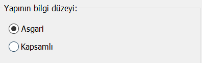

Yapının bilgi düzeyi
Riskli binaların tespit edilmesine yönelik yayımlanan yönetmelikte Tablo 4.1 'de verilen esaslara göre yapının bilgi düzeyi seçilir. Taşıyıcı elemanların kapasiteleri hesaplanırken mevcut malzeme dayanımı bilgi düzeyi katsayısı ile çarpılır.
Bilgi düzeyi katsayıları;
Asgari -> 0.90
Kapsamlı -> 1.00
Kirişlerde tablayı dikkate al
İşaretlenirse kirişin kesiti, tablalı kesit olarak dikkate alınır ve tablada bulunan döşemeye ait donatılar, kirişlerin mevcut donatı alanlarına katılır. İşaretlenmezse kirişin kesiti dikdörtgen kesit olarak kabul edilir ve tablada bulunan döşemeye ait donatılar, kirişlerin mevcut donatı alanlarına katılmaz.
Kolon Vr hesabında çirozları dikkate al
İşaretlenirse kolonda bulunan çirozlar, kolon etriyesine ilave edilerek kolon kesme dayanımı Vr hesabında dikkate alınır. İşaretlenmezse dikkate alınmaz.

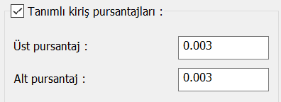

Tanımlı kiriş pursantajları
Seçenek işaretlenirse kiriş kapasite momentleri, verilen pursantaj değerleri dikkate alınarak hesaplanır.

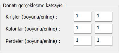

Donatı gerçekleşme katsayısı
Donatı gerçekleşme katsayısı girilmesi durumunda mevcut donatı alanları (donatı ister betonarme diyaloğunda girilmiş olsun, ister tanımlı pursantaja göre hesaplanmış olsun) bu katsayılarla çarpılıp eleman kapasite hesapları da bu değerlere göre yapılır.
