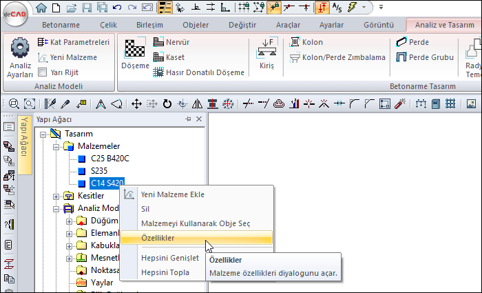

Mevcut betonarme malzemenin tanımını yapmak için;
  • Yapı Ağacı görünümünde bulunan Malzemeler klasörünü açın.
  • Mevcut olan malzemeye müdahale etmek için malzeme üzerinde farenin sağ tuşuna basın ve açılan menüden Özellikler satırına tıklayın veya Yeni Malzeme Ekle satırına tıklayın.

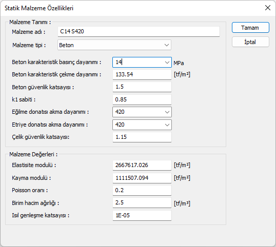

  • Statik Malzeme Özellikleri diyaloğu açılacaktır.
  • Beton karakteristik basınç dayanımını ve donatı akma dayanımını mevcut proje verilerinize göre düzenleyin.
Beton karakteristik basınç dayanımı satırında varsayılan olarak 25 görünecektir. Bu değer beton olarak C25 sınıfını tanımlamaktadır. Gerekirse listeden başka bir seçim yapın ya da liste olmayan bir değere sahipseniz o değeri yazın.  Seçtiğiniz beton tipine göre beton karakteristik çekme dayanımı, k1 sabiti, elastisite ve kayma modülleri otomatik olarak değişecektir.
Donatı sınıfını, eğilme donatısı akma dayanımı satırında seçin. Örneğin 420 değeri S420 sınıfını tanımlamaktadır. Gerekirse listeden başka bir seçim yapın ya da liste olmayan bir değere sahipseniz o değeri yazın.
