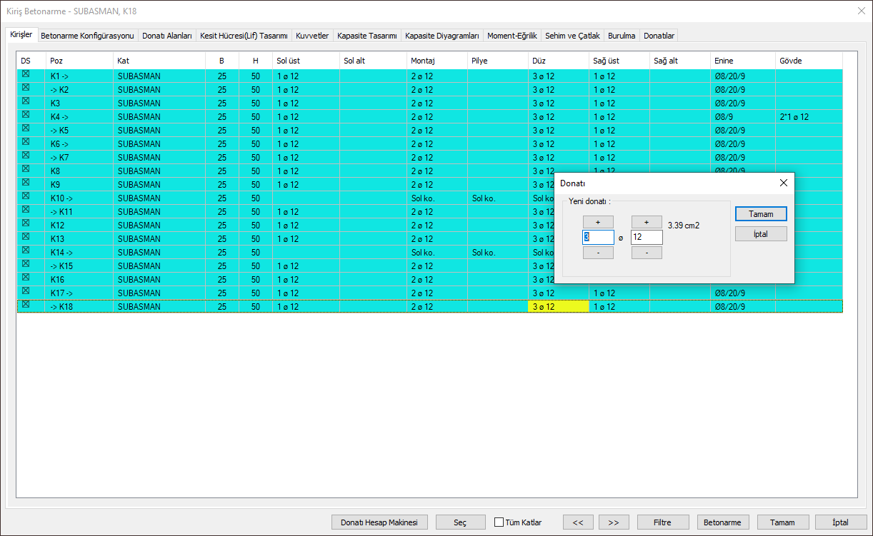

Kiriş Donatılarının Düzenlenmesi
  • Ribbon menüde Analiz Tasarım/Betonarme Tasarım/Kiriş ikonunu tıklayın.
  • Açılan diyalogda Kirişler sekmesini tıklayın.
  • Diyaloğun altında bulunan Tüm Katlar kutucuğunu tıklarsanız tek seferde bütün kirişlerinizi görüntüleyebilirsiniz.
  • Bu diyalogda, mevcut yapınıza göre kiriş donatılarını düzenleyin.

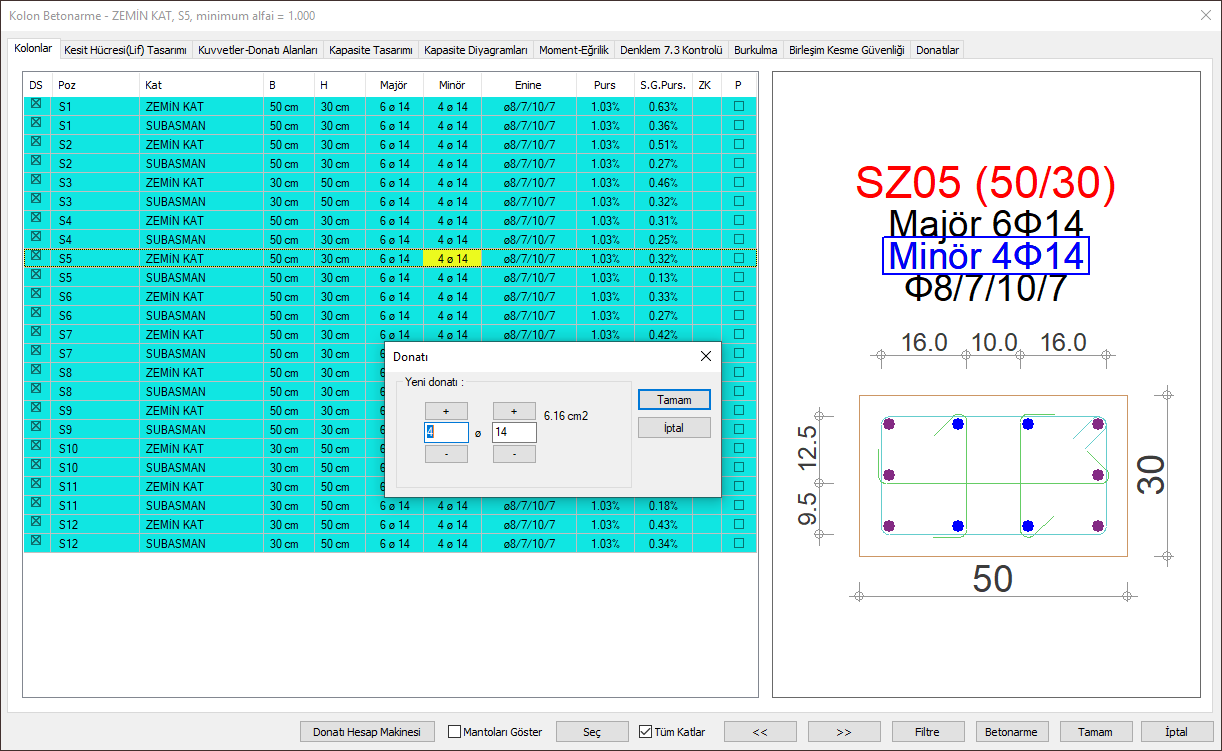

Kolon Donatılarının Düzenlenmesi
  • Ribbon menüde Analiz Tasarım/Betonarme Tasarım/Kolon ikonunu tıklayın.
  • Açılan diyalogda Kolonlar sekmesini tıklayın.
  • Diyalogun altında bulunan Tüm Katlar kutucuğunu tıklarsanız tek seferde bütün kolonlarınızı görüntüleyebilirsiniz.
  • Bu diyalogda, mevcut yapınıza göre kolon donatılarını düzenleyin.

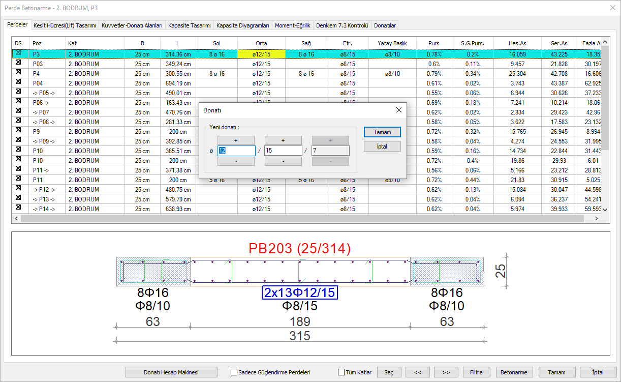

Perde Donatılarının Düzenlenmesi
  • Ribbon menüde Analiz Tasarım/Betonarme Tasarım/Perde ikonunu tıklayın.
  • Açılan diyalogda Perdeler sekmesini tıklayın.
  • Diyalogun altında bulunan Tüm Katlar kutucuğunu tıklarsanız tek seferde bütün perdelerinizi görüntüleyebilirsiniz.
  • Bu diyalogda, mevcut yapınıza göre perde donatılarını düzenleyin.
Düzenlenen Donatıların Sabitlenmesi
Donatı düzenlenmesinde dikkat edilmesi gereken bir konu da donatıları düzenledikten sonra diyaloglarda bulunan DS sütununun işaretli olmasıdır. Şayet bu sütun işaretli olmazsa ilgili elemana girilen donatıların sabitlenmediği anlamına gelir. Bir sonraki adımda analiz yaptırdığınızda sabitlenmemiş olan bu elemanların donatıları bulunan uç kuvvetlere göre değişecektir.
