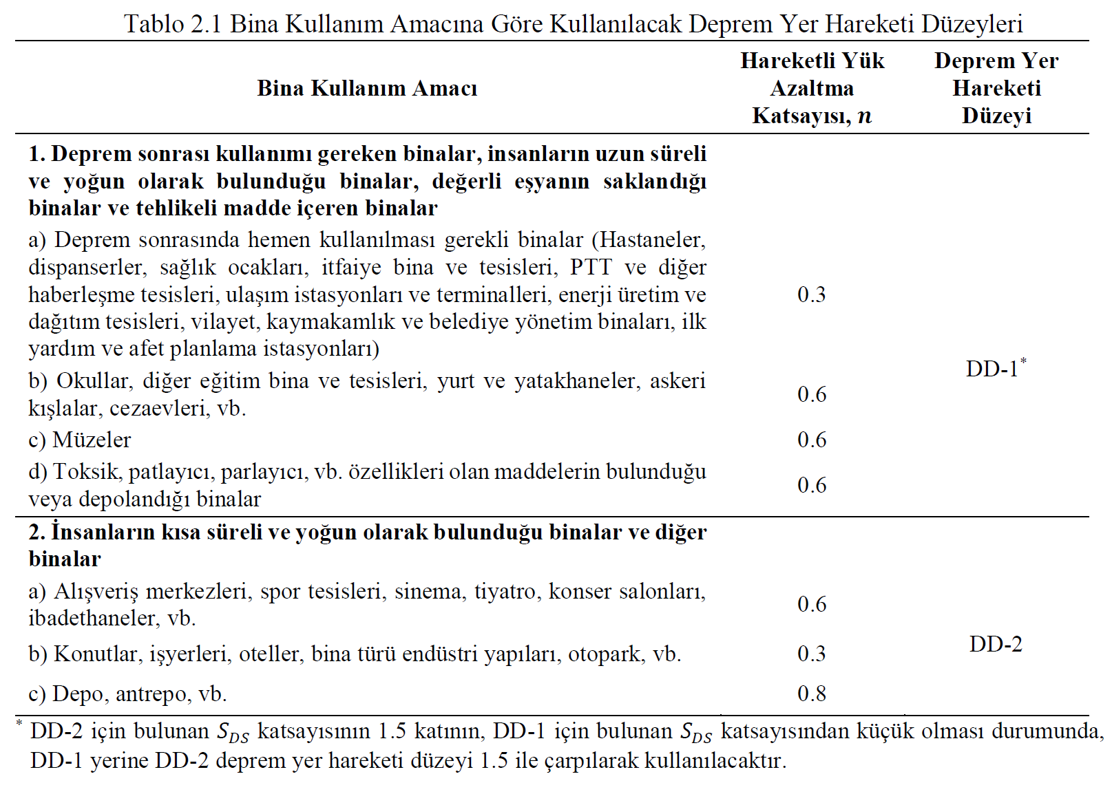

2.1 Riskli Bina tespitinin yapılacağı deprem yer hareketi düzeyleri bina kullanım amacına göre Tablo 2.1’de verilmiştir.

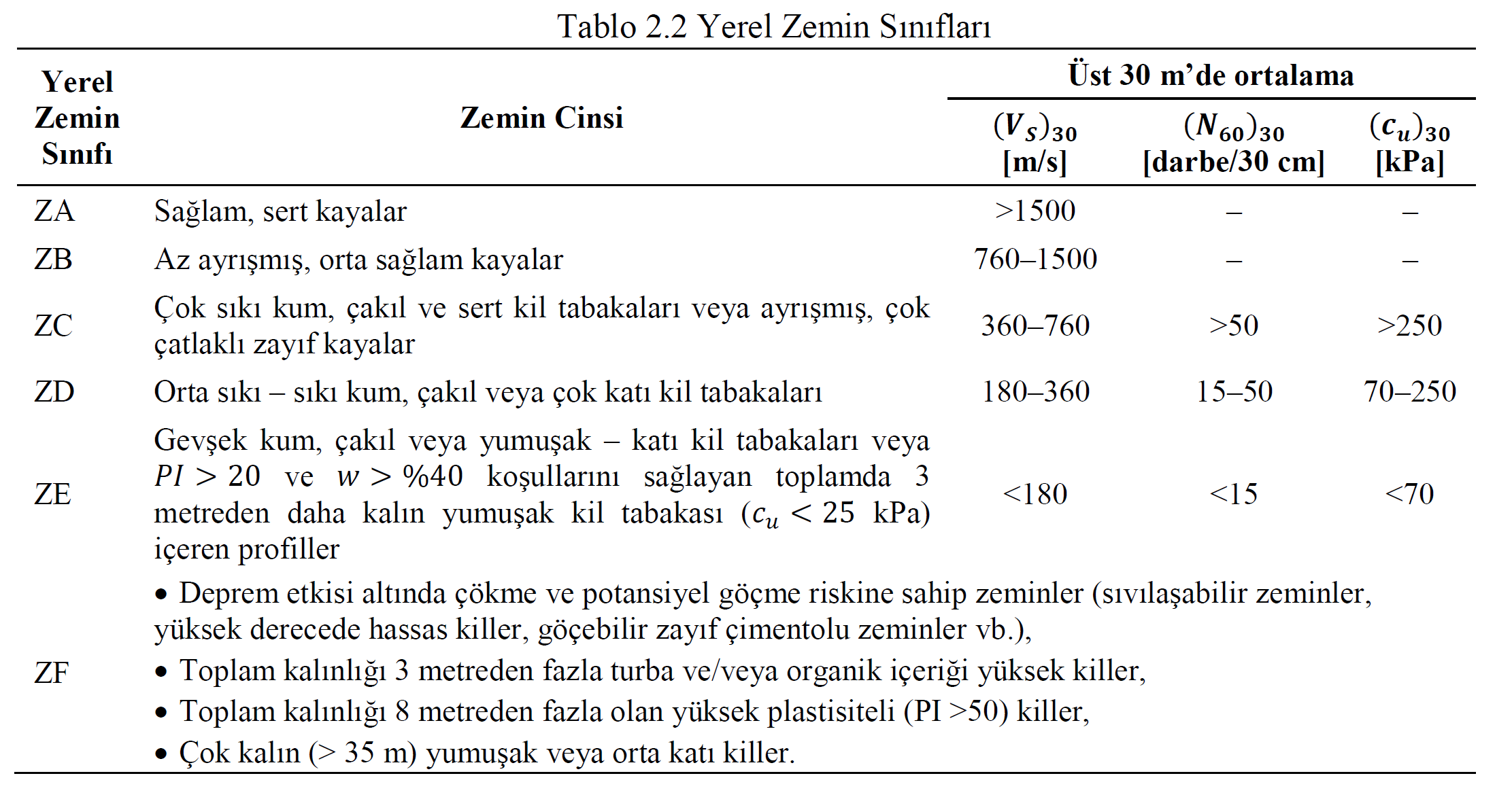

2.4 Tablo 2.2 ’de verilen zemin parametreleri, zemin profilinin temel alt kotundan itibaren aşağıya doğru en üst 30 m kalınlığındaki kısmı için belirlenecektir. Birbirinden belirgin şekilde farklı zemin ve kaya tabakalarını içeren zemin profillerinde üst 30 m’deki tabakalar, yeteri kadar alt tabakaya ayrılarak en üstte 𝑖=1 ve en altta 𝑖=𝑁 olacak şekilde sıralanacaktır. Üst 30 m’deki ortalama kayma dalgası hızı (VS)30, ortalama standart penetrasyon darbe sayısı (N60)30 ve ortalama drenajsız kayma dayanımı (cu)30 Denklem 2.1 ile hesaplanacaktır:
Burada hi değeri (i) numaralı alt tabakanın kalınlığını, VS,i , N60,i ve cu,i değerleri ise, sırası ile, aynı alt tabakanın kayma dalgası hızını, standart penetrasyon deneyi darbe sayısını ve drenajsız kayma dayanımını göstermektedir.
2.5 ZA, ZB, ZC, ZD, ZE ve ZF olarak tanımlanan yerel zemin sınıflarının belirlenmesi için, bu sınıflara ilişkin özellikler Tablo 2.2 ’de verilmiştir.

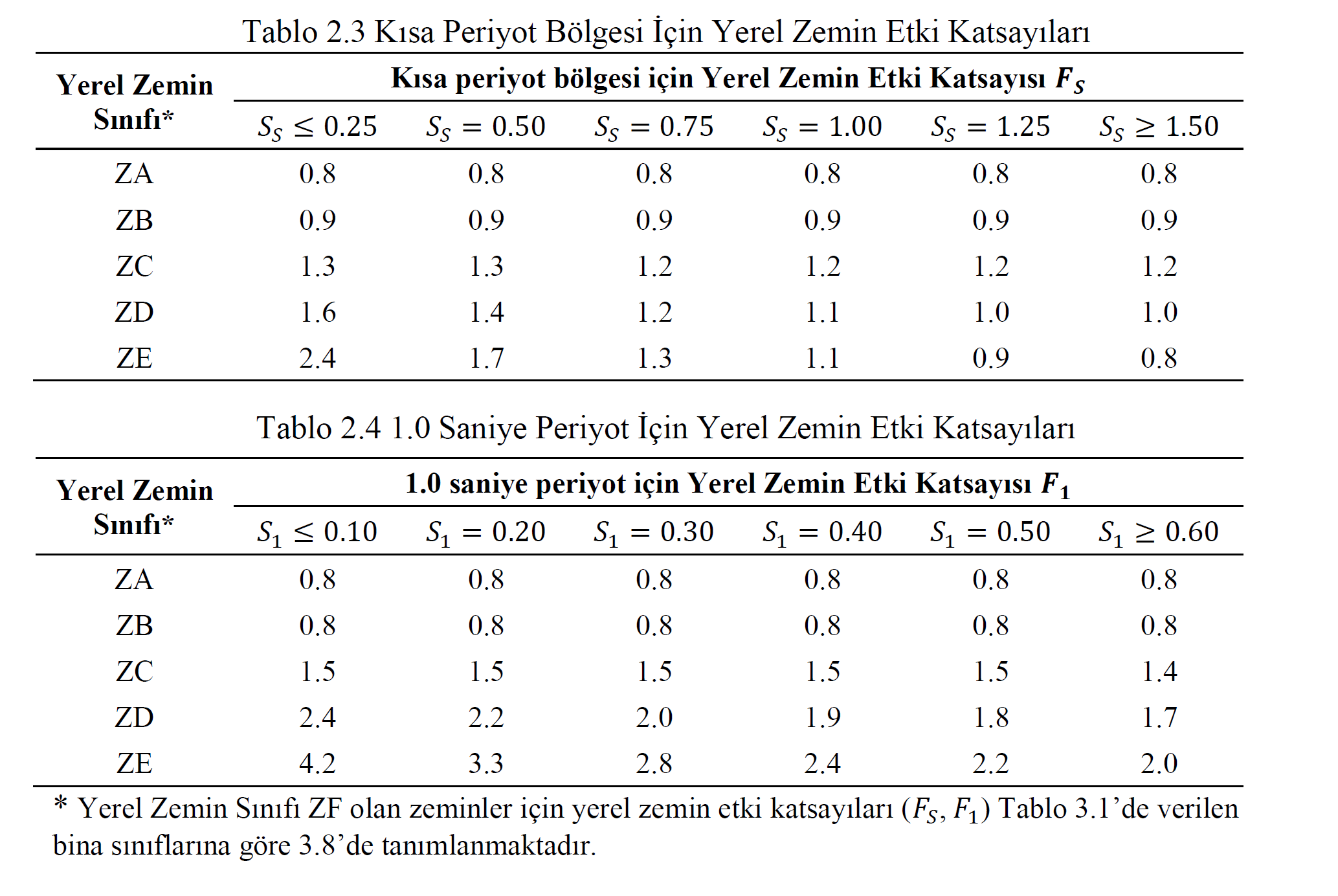

2.7 Spektral ivme katsayıları (SDS ve SD1), harita spektral ivme katsayılarının Tablo 2.3 ve Tablo 2.4 ’te verilen yerel zemin etki katsayıları (FS ve F1) ile çarpılması ile Denklem 2.2 ’de verildiği gibi elde edilir.

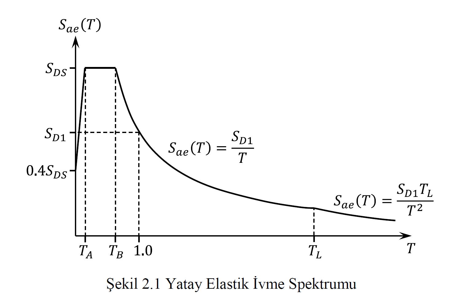

2.8 Yatay elastik spektral ivme değeri, Sae(T), periyoda bağlı olarak Denklem 2.3 kullanılarak hesaplanır (Şekil 2.1).
2.9 TA ve TB değerleri Denklem 2.4 ile hesaplanır. Sabit yer değiştirme bölgesine geçiş periyodu, TL, değeri 6 saniye alınacaktır.
