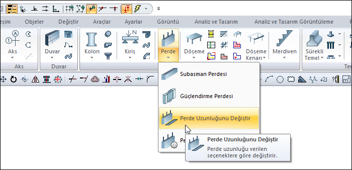

Perde Uzunluğunu Değiştir Komutunun Yeri
Mimari Programda
Ribbon menüde Giriş sekmesi Betonarme başlığı altından ulaşabilirsiniz.

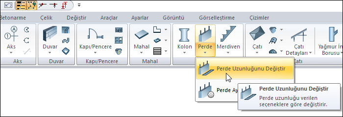

Statik Programda
Ribbon menüde Betonarme sekmesi Betonarme başlığı altından ulaşabilirsiniz.

  • Ribbon menüden Perde Uzunluğunu Değiştir ikonuna tıklayın.

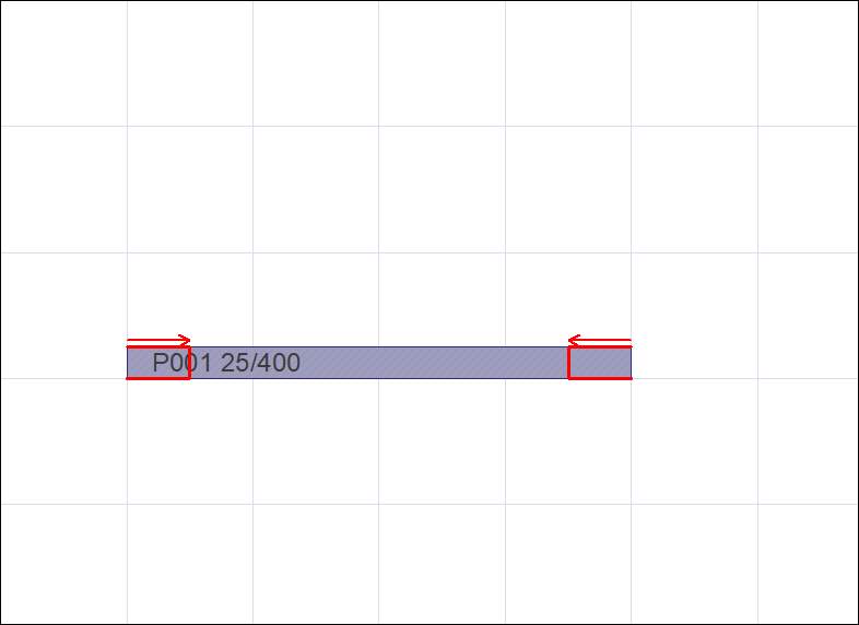

  • Tamam butonuna tıklayın. Program uzunluğunu değiştirmek istediğiniz perdeyi seçmenizi isteyecektir.

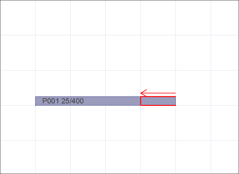

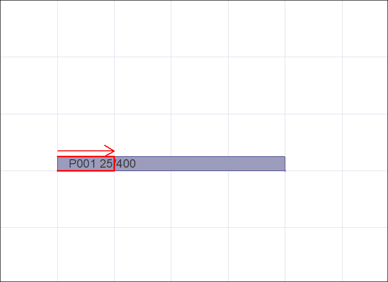

  • Perdenizi seçtiğinizde 100 cm kısaltmanın perdenin hangi kenarından yapılacağına dair seçenek sunar; sağ kenarından, iki kenarından, sol kenarından. Farenizi perde üzerinde hareket ettirerek bu seçeneklerin öngörüntüsünü görebilirsiniz.
  • Sizin için uygun olanı seçtiğinizde perdenizin yeni uzunluğu 300 cm olarak değişecektir.

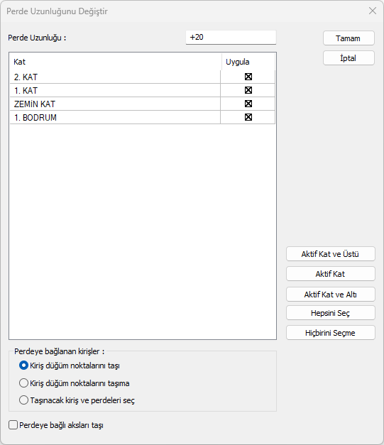

  • Tekrar perde uzunluğunu değiştir ikonunu tıklayın. Perde uzunluğunu değiştir diyaloğunda perde uzunluğuna +20 değerini girin.
  • Mevcut perde uzunluğunuz üzerinde yazdığınız artılı (+) ya da eksili (-) değere göre büyüme ve küçülme olacaktır.
  • Perdenizi seçtiğinizde 20 cm büyümenin perdenin hangi kenarından yapılacağına dair seçeneklere ait öngörüntüleri görüp, karar verin.
  • Sizin için uygun olanı seçtiğinizde perdenizin yeni uzunluğu 320 cm olarak değişecektir.
Kat listesinden bu değişikliğin hangi katlarda uygulanması istendiği seçilir. Seçilmeyen katlardaki kolonlar değişikliğe uğramazlar. Aktif kat altı ve üstü seçeneklerinden birini de seçebilirsiniz.
Seçtiğiniz perdeye bağlı kirişlerle ilgili ne yapılacağına perde uzunluğu değiştir diyaloğundan karar verebilirsiniz.

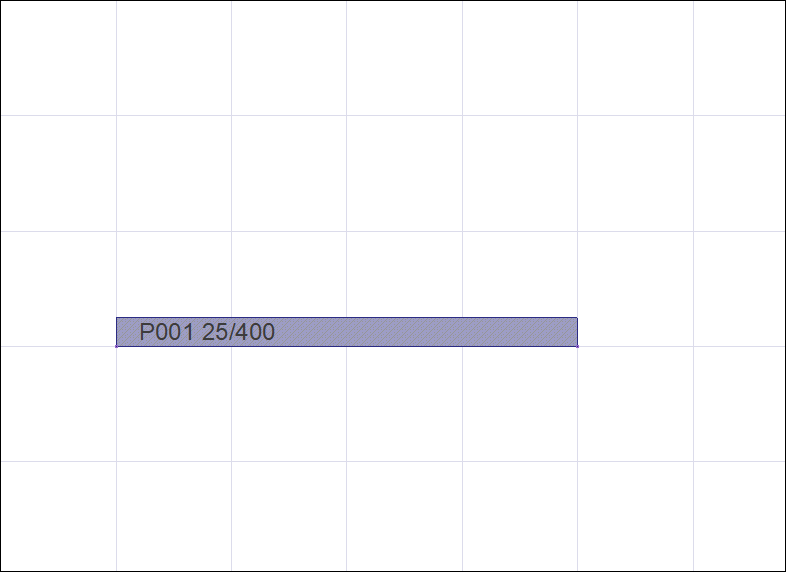

Perdenin ilk hali

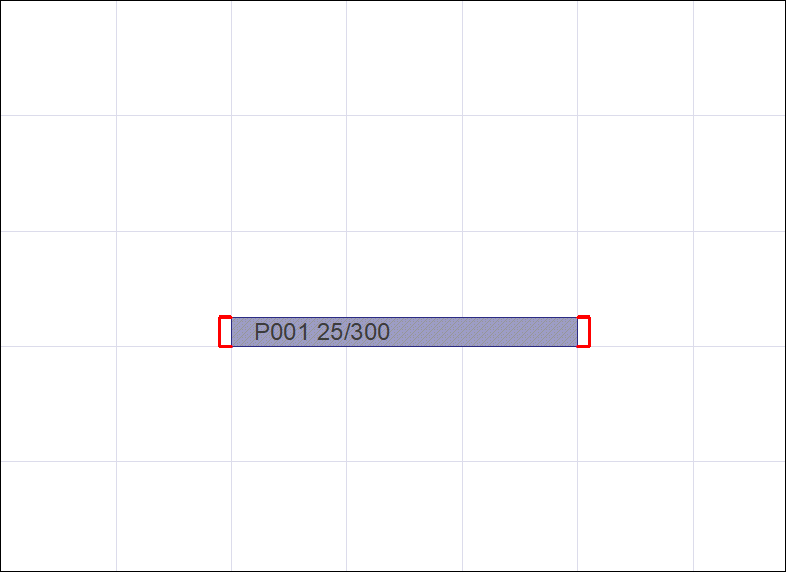

Perde uzunluğu değerinin 300 olarak değiştirilmesi
Kısaltmanın sol kenardan mı sol kenardan mı yoksa iki kenardan mı yapılacağının belirlenmesi
Perdenin değişmiş hali
