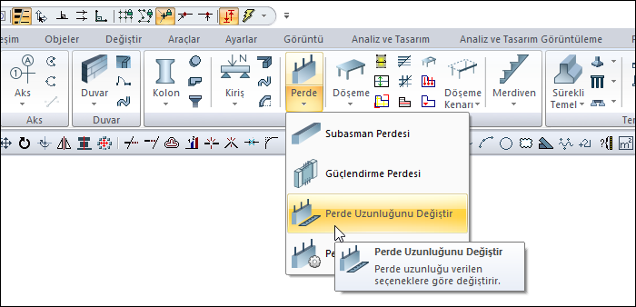

Perde Uzunluğunu Değiştir Komutunun Yeri
Mimari Programda
Ribbon menüde Giriş sekmesi Betonarme başlığı altından ulaşabilirsiniz.

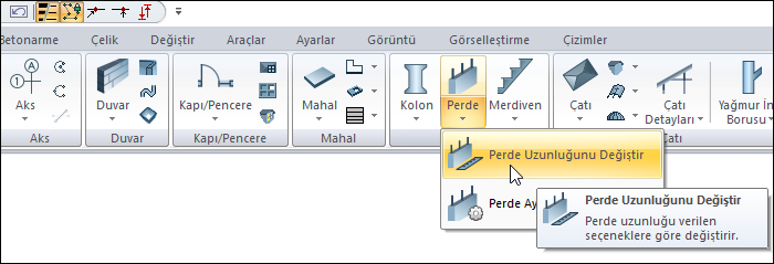

Statik Programda
Ribbon menüde Betonarme sekmesi Betonarme başlığı altından ulaşabilirsiniz.
