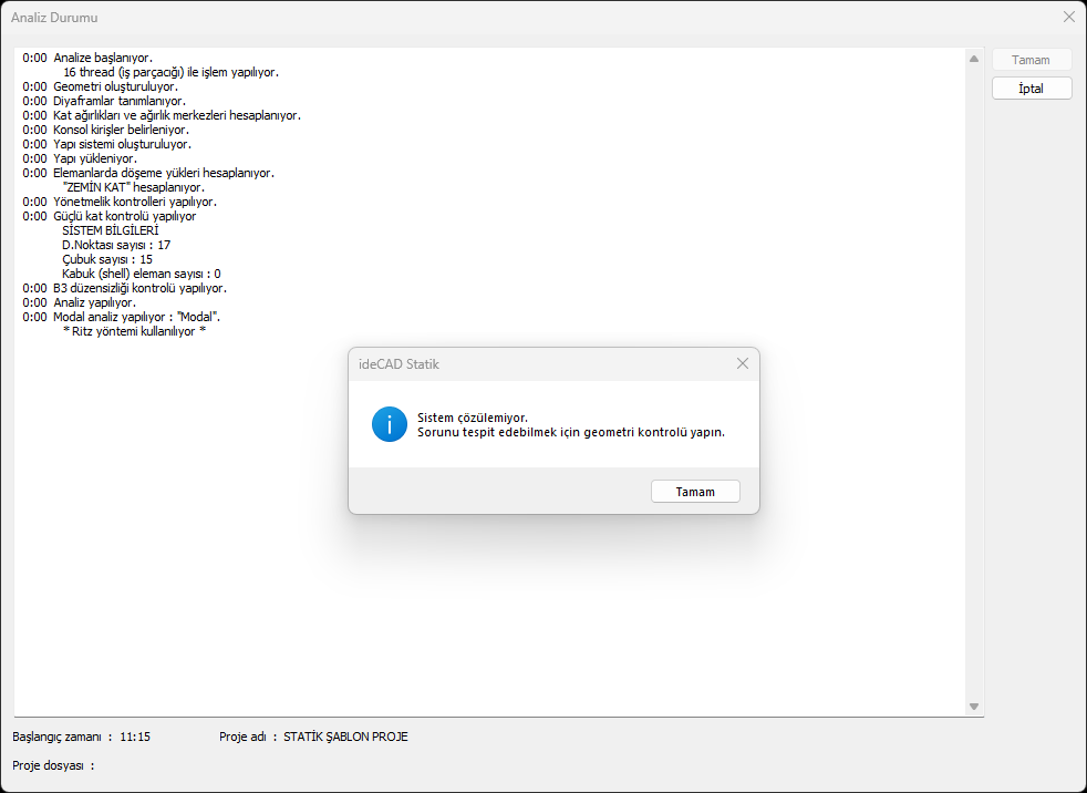

“Sistem Çözülemiyor” uyarısı alıyorum. Bu uyarıyı nasıl giderebilirim?
Çelik elemanlar ve birleşimler tanımlandıktan sonra Analiz+Tasarım yapıldığında, aşağıdaki resimde gösterildiği gibi “Sistem çözülemiyor. Sorunu tespit edebilmek için geometri kontrolü yapın” uyarısı veriliyor ise yapının tamamı veya bir kısmı labil (mesnetsiz) anlamına gelir.

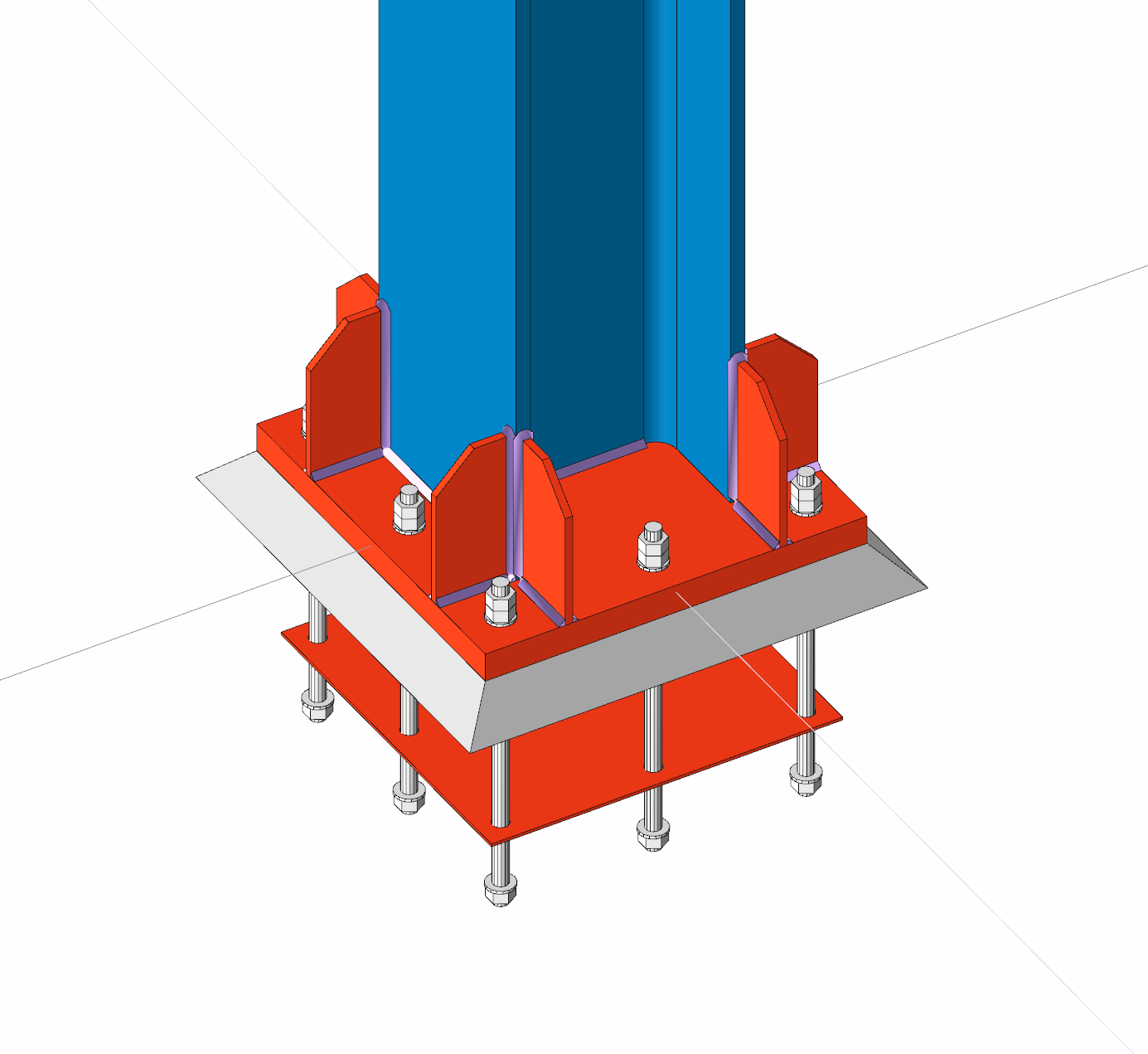

  • Mafsallı tanımlanmış kolon ayağı birleşimleri var ise bu kolon ayakları ankastre kolon ayağı olarak teşkil edilebilir.

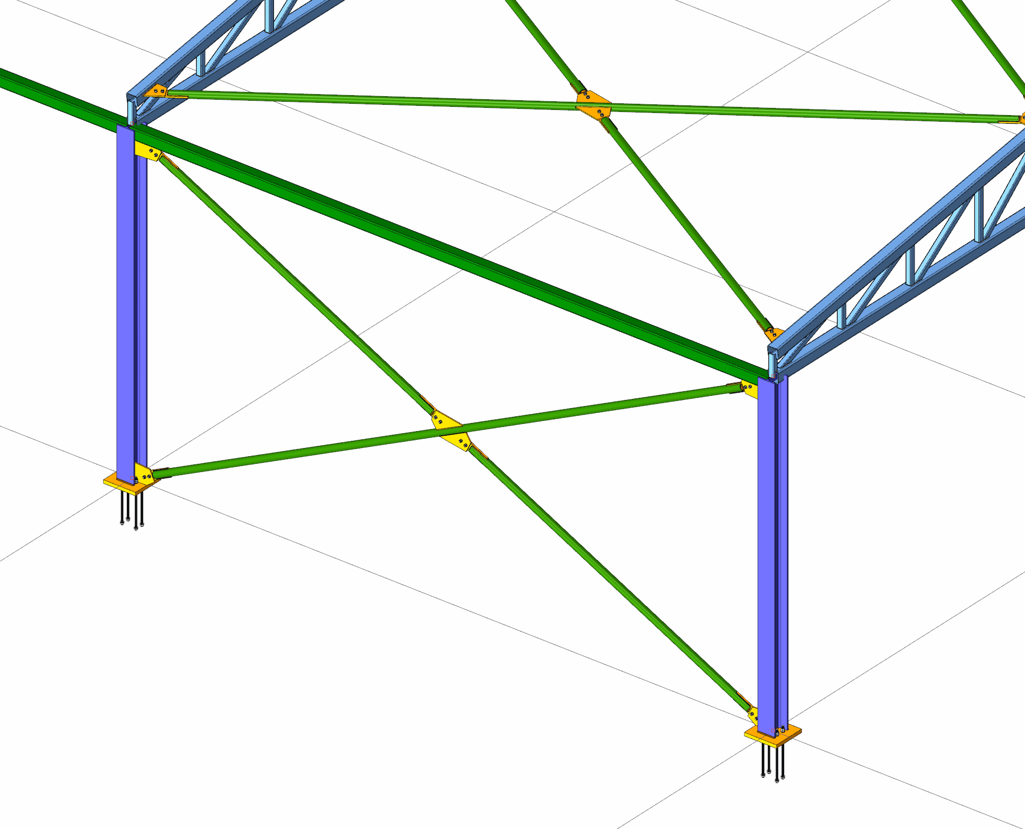

  • Mafsallı kolon ayağı teşkil edilmiş kolonlardan oluşan sistemlerde düşey çapraz elemanları mevcut değil ise, çaprazlar tanımlanabilir.

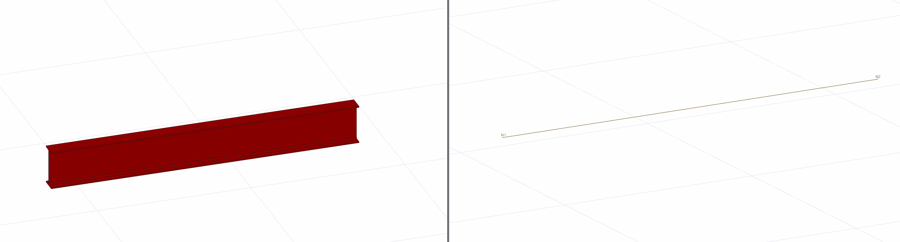

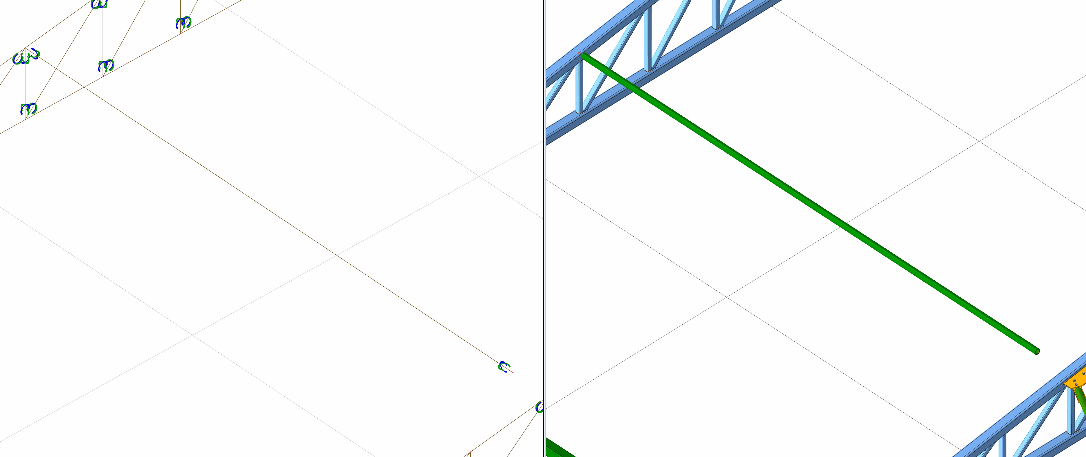

  • İki ucu mafsallı olarak tanımlanan stabilite elemanı, çelik kiriş, çelik çapraz, tali kiriş vb. tüm çelik elemanların bir uçları mesnetlenmemiş ise bu durum ortaya çıkar. Bunu önlemek için bu elemanların uçlarını mesnetleneceği bölgeye kadar uzatmak ve bağlamak gerekebilir.
