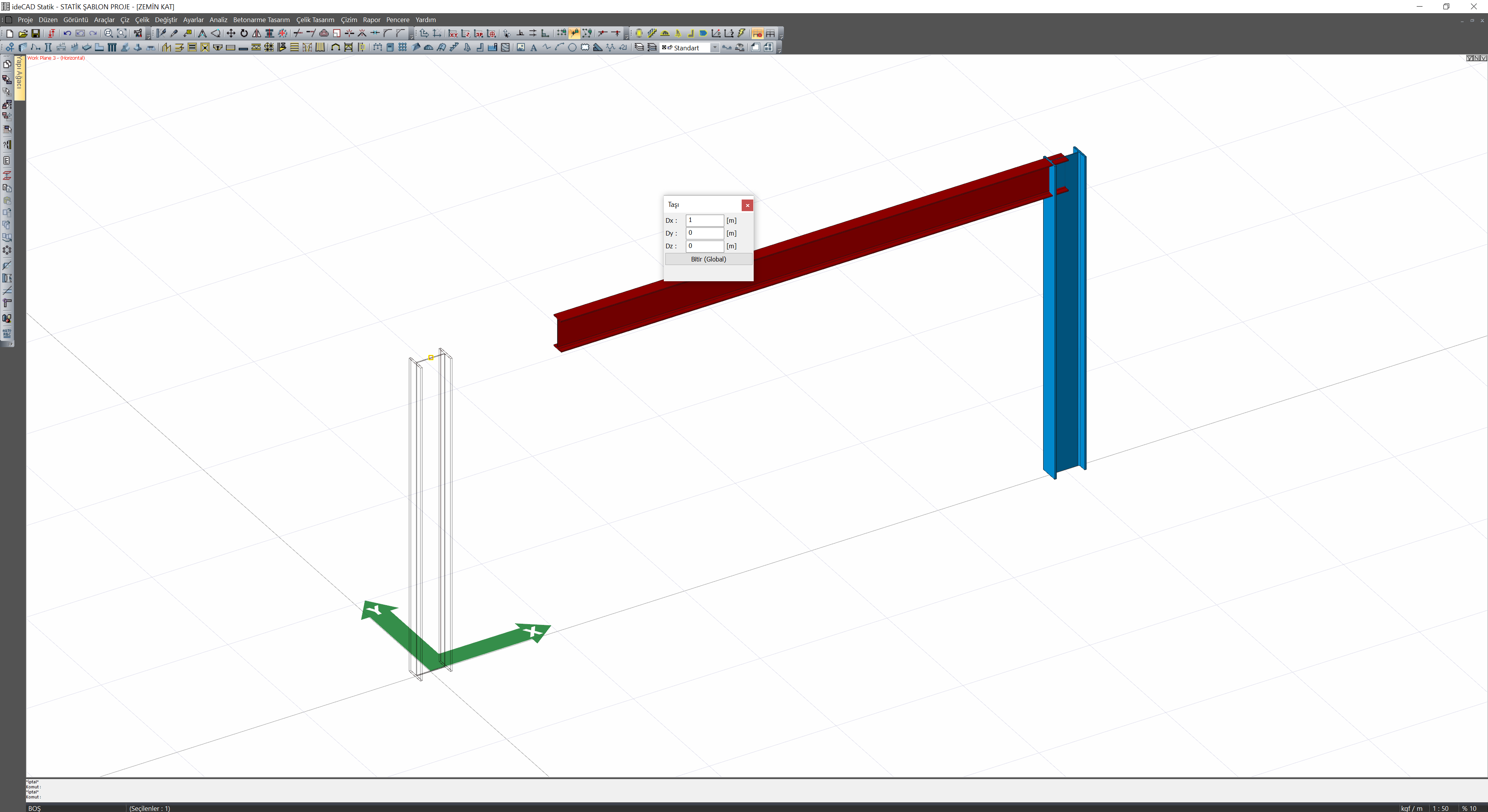

Eğik kolon tanımlamak için 3 tane yoldan herhangi bir tanesi izlenebilir.
  1. Çelik kolon komutuna tıklayıp, açılan yardımcı toolbardan "çelik kolon 2 nokta" komutunu kullanabilirsiniz. Birinci ve ikinci noktayı seçtikten sonra çelik kolon tanımlanmış olur.
  2. X-Y düzlemine dik tanımlanmış bir çelik kolona tıklayıp daha sonra kolonun üst düğüm noktasına tıkladıktan sonra, düğüm noktası fareye kilitlenecektir. 3 boyutlu perspektif ekrandan başka bir düğüm noktasına tıkladığınızda eğik çelik kolon tanımlanmış olacaktır.
  3. X-Y düzlemine dik tanımlanmış bir çelik kolona tıklayıp daha sonra kolonun üst düğüm noktasına tıkladıktan sonra küçük bir pencere açılacaktır. Bu pencerede Dx, Dy, Dz bölümlerine uygun değerler girildiğinde çelik kolona eğiklik verilebilir.
