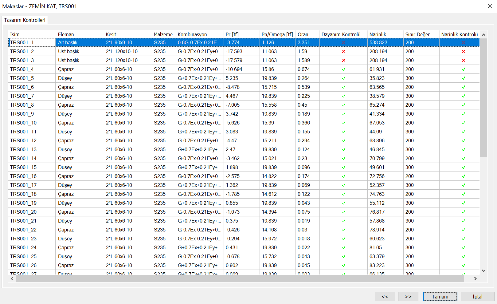

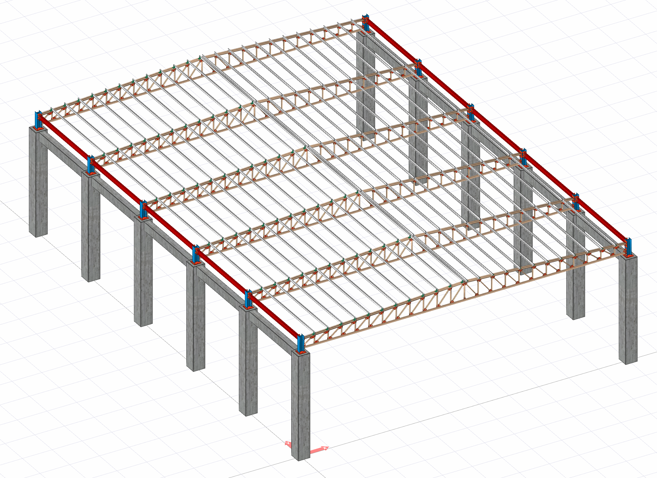

Makas elemanlarının üst ve alt başlıklarında oluşan yetersizlikler yanal tutululuğunun arttırılması ile giderilebilir. Aşağıda gösterilen örnek çelik makas projesinde üst ve alt başlıklarda dayanım ve narinlik yetersizliği bulunmaktadır.

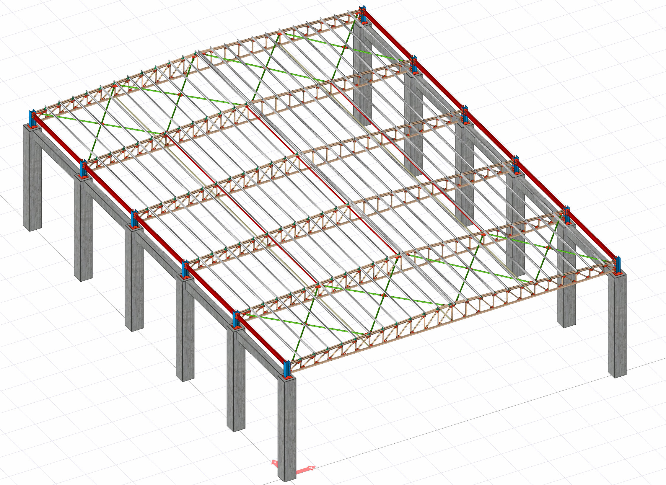

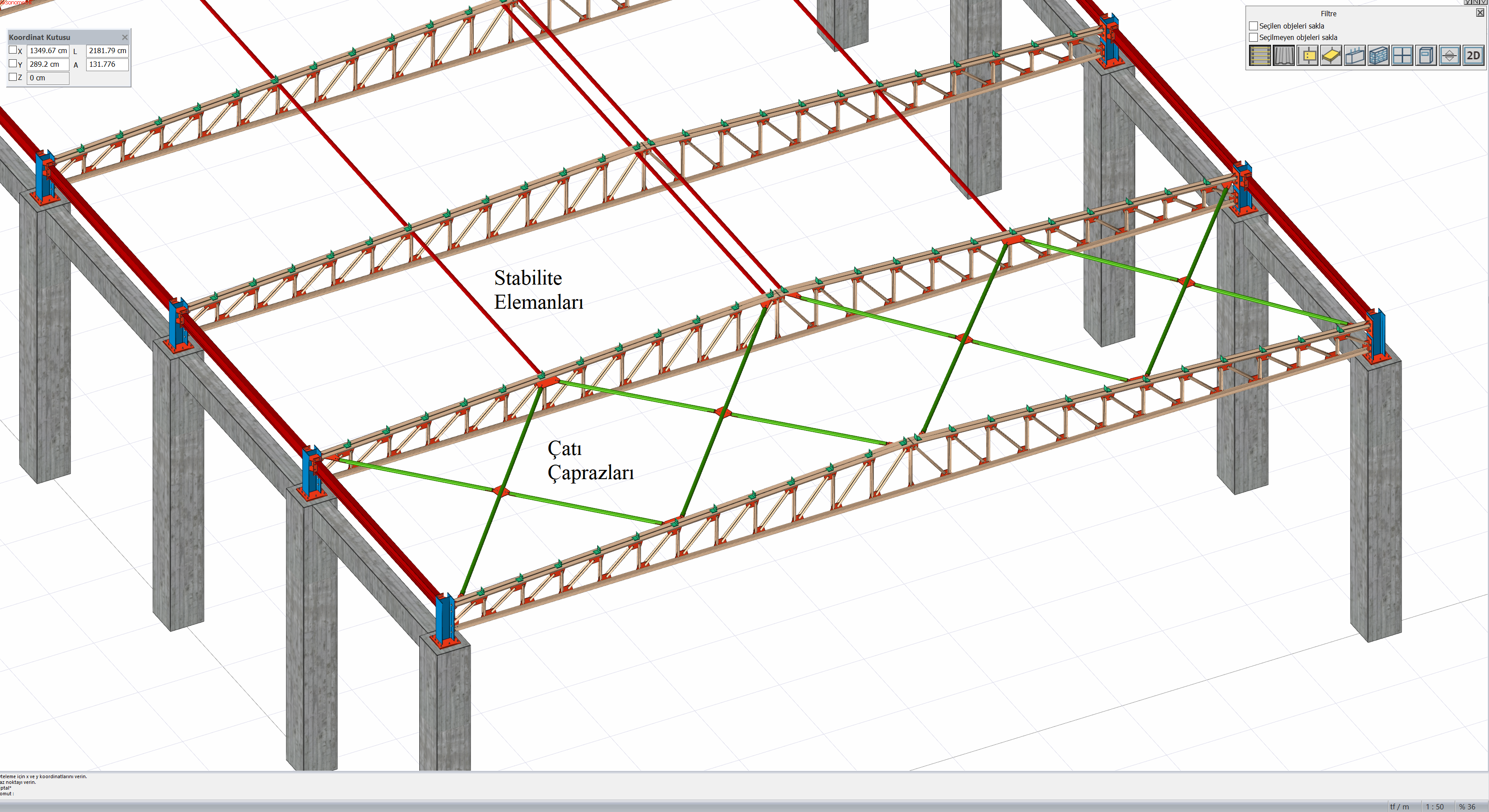

  • Makas üst başlıklarında dayanım ve narinlik yetersizliklerini giderebilmek için çatı çaprazları ve stabilite elemanlarının tanımlanması gerekmektedir. Aşağıda gösterildiği gibi çatı çaprazları ve stabilite elemanları tanımlanmalıdır.
    • Çelik çapraz tanımlamak için “Çelik çapraz (Çoklu eleman)” komutuna tıklayın.
    • Çaprazları tanımlayacağınız makas üst başlıklarından birincisine ardından ikincisine tıklayın.
    • “Tek çapraz için makas düğüm nokta sayısı girin” penceresine çaprazların kaç düğüm noktasında bir tanımlanacağını girin. Tamam butonuna basarak çatı çaprazlarını tanımlayın.

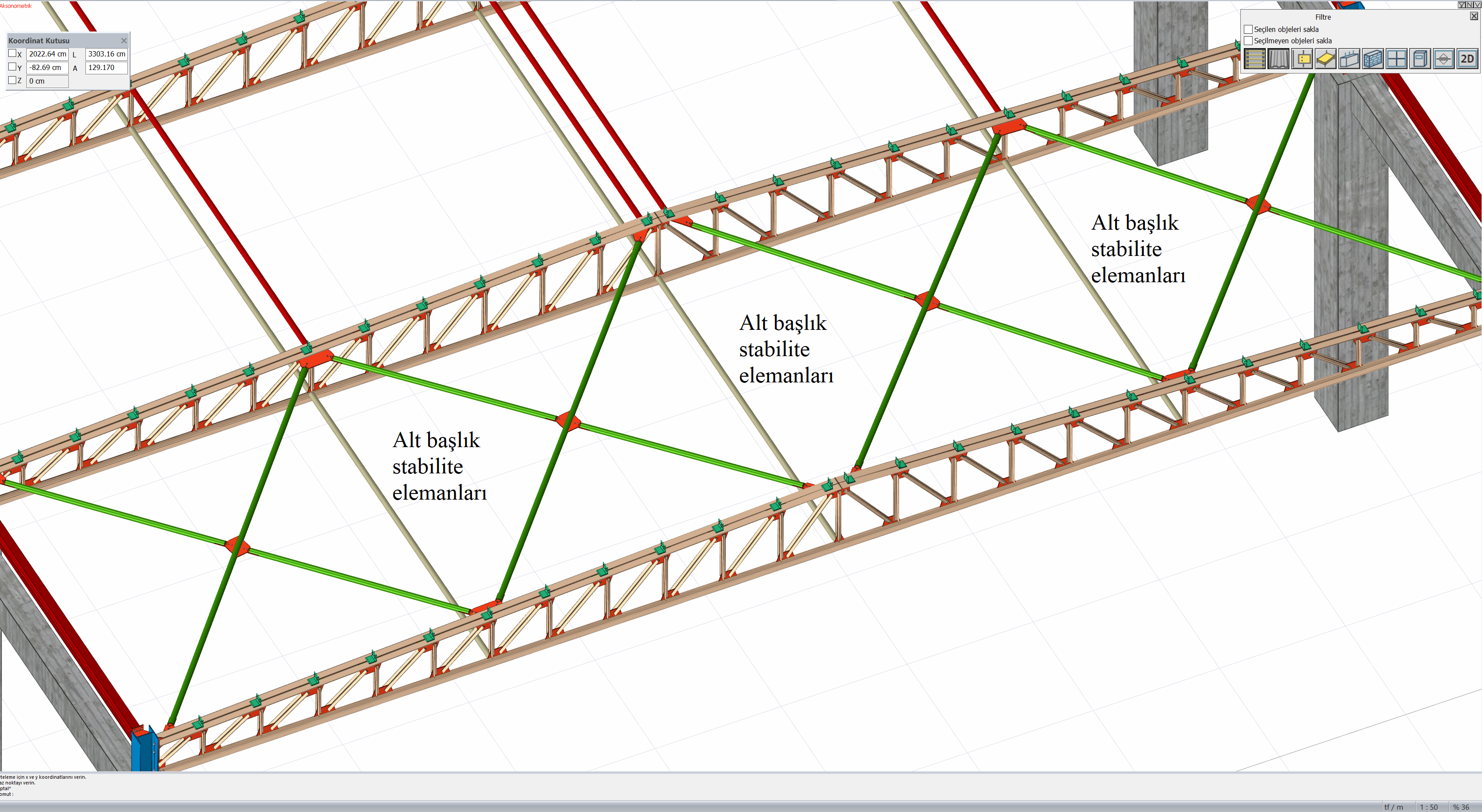

  • Stabilite elemanı tanımlamak için,
    • “Tekil çapraz” veya “çelik kiriş” komutuna tıklayın.
    • “Gelişmiş yakalama” yı aktif hale getirin.
    • Stabilite elemanını tanımlayacağınız makas veya çapraz düğüm noktalarına tıklayın.
    • Stabilite elemanlarının yerleşim şeklinin “orta” olması önerilir.
  • Makas alt başlıklarında dayanım ve narinlik yetersizliklerini giderebilmek için stabilite elemanlarının tanımlanması gerekmektedir.

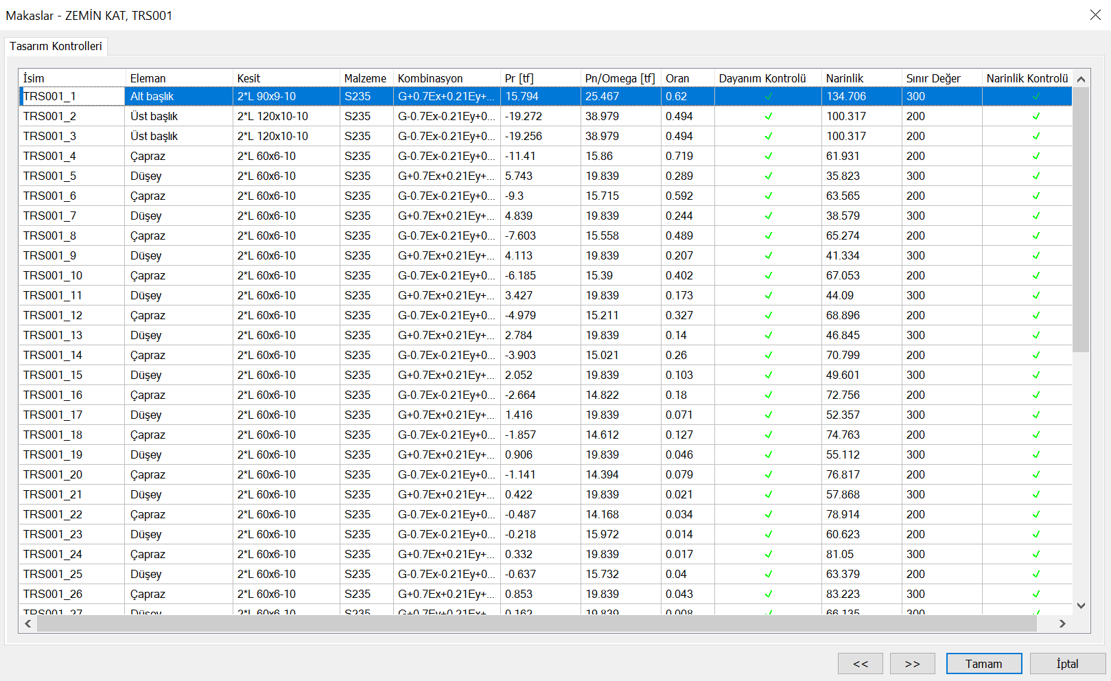

Bu önlemler alındığı takdirde narinlik değeri azalacak ve buna bağlı olarak makas alt ve üst başlıklarının eksenel kapasiteleri artacaktır.
