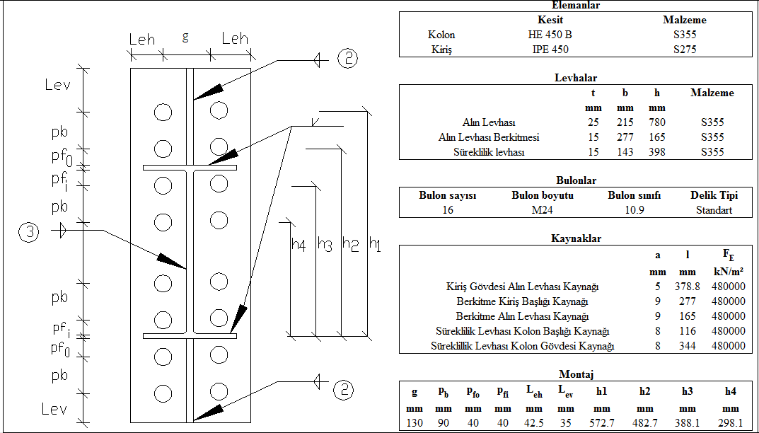

Örnek Rijitleştirilmiş Alın Levhalı 8 Bulonlu Birleşim Tasarımı
Birleşim Geometrisi
GEOMETRİ KONTROLLERİ
Bulonlar Arası Mesafe
smin ≥ 3d
ÇYTHYEDY 13.3.6
s
90 mm
d
24 mm
s =90 mm > smin = 3*24=72 mm
Yatay Kenar Mesafesi
Leh ≥ Le- min
ÇYTHYEDY 13.3.7
Leh
42.5 mm
Le- min
32 mm
Tablo 13.9 gereği minimum uzaklık kontrolü
Düşey Kenar Mesafesi
Lev ≥ Le- min
ÇYTHYEDY 13.3.7
Lev
35 mm
Le- min
32 mm
Kiriş Gövdesi Alın Levhası Kaynak Kalınlığı
a ≥ a min
a
5 mm
a min
3.5 mm
Tablo 13.4
Berkitme Kiriş Başlığı Kaynak Kalınlığı
a ≥ a min
a
9 mm
a min
4 mm
Tablo 13.4
Berkitme Alın Levhası Kaynak Kalınlığı
a ≥ a min
a
9 mm
a min
4 mm
Tablo 13.4
Süreklilik Levhası - Kolon Başlığı Kaynak Kalınlığı
a ≥ a min
a
8 mm
a min
4 mm
Tablo 13.4
Süreklilik Levhası - Kolon Gövdesi Kaynak Kalınlığı
a ≥ a min
a
8 mm
a min
4 mm
Tablo 13.4
Birleşim Detayı Uygulama Sınırları (TBDY Tablo 9B.1)
Kiriş açıklığı/Kiriş enkesit yüksekliği
8000 mm /450 mm=17.78
≥7.0
Alın levhası kalınlığı, tp
25 mm
18≤tp≤65
Alın levhası genişliği, bp
215 mm
215≤ bp≤ 400
Bulonlar arası yatay mesafe, g
130 mm
125≤g≤155
pfi
40 mm
40≤pfi≤50
pfo
40 mm
40≤pfi≤50
pb
90 mm
90≤pb≤100
Kiriş enkesit yüksekliği, db
450 mm
450≤ db≤ 950
Kiriş başlık kalınlığı, tbf
14.6 mm
14≤tbf≤35
Kolon enkesit yüksekliği
450
≤ 920 mm
Bulon sınıfı
10.9
8.8 - 10.9
Alın levhası malzemesinin min akma gerilmesi
275 MPa
235 /275/355 MPa
Başlık levhası kaynağı
CJP
CJP
Dayanım Kontrolleri
Bulon Çapı
Muc
810.184 kNm
AISC 358-16 (6.8-4)
Ft
750000 kN/m2
h1
h2
h3
h4
db
Gereken
Hazır
Oran
Kontrol
20.946 mm
24 mm
0.873
Alın Levhası Kalınlığı
Muc
810.184 kNm
AISC 358-16 (6.8-5)
Fyp
275000 kN/m2
s
Yp
Yp
6228.788
tp
Gereken
Hazır
Oran
Kontrol
22.913 mm
25 mm
0.917
Alın Levhası Berkitme Kalınlığı
tbw
9.4 mm
AISC 358-16 (6.8-9)
Fyb
275000 kN/m2
Fys
275000 kN/m2
ts
15 mm
Gereken
Hazır
Oran
Kontrol
9.4 mm
15 mm
0.627
Alın Levhası Berkitmede Yerel Burkulma
hs
210 mm
AISC 358-16 (6.8-10)
ts
15 mm
E
205939650 kN/m2
Fys
275000 kN/m2
Gereken
Hazır
Oran
Kontrol
11 mm
15.102 mm
0.728
Fys
275000 kN/m2
AISC DG 4-2nd
3.2.10
ts
15 mm
Fe
480000 kN/m2
w
Gereken
Hazır
Oran
Kontrol
8.103 mm
12.73 mm
0.637
Fys
275000 kN/m2
AISC DG 4-2nd
3.2.10
ts
15 mm
Fe
480000 kN/m2
w
Gereken
Hazır
Oran
Kontrol
7.938 mm
8.487 mm
0.935
Mesnet Bulonda Kayma
Ab
Fn
Rn
ΦRn
Gereken
Hazır
Oran
Kontrol
265.11 kN
1465.74 kN
0.181
Alın Levhasında Bulon Deliği Ezilmesi
dh
24+2=26 mm
Lc,edge
Rn
ÇYTHYEDY 13.3.13
Denklem 13.14a ve13.14b
Rn-edge
Lc,spacing1
Rn-spacing1
Lc,spacing2
Rn-spacing2
Rn
ΦRn
Gereken
Hazır
Oran
Kontrol
265.11 kN
3854.52 kN
0.069
Kolon Başlığında Bulon Deliği Ezilmesi
dh
24+2=26 mm
Rn
ÇYTHYEDY 13.3.13
Rn-edge
Lc,spacing1
Rn-spacing1
Lc,spacing2
Rn-spacing2
Rn
ΦRn
Gereken
Hazır
Oran
Kontrol
265.11 kN
5499.187
0.048
Fyp
275000 kN/m2
AISC 358-16
(6.7.6)3
tbw
9.4 mm
Fe
480000 kN/m2
w
Gereken
Hazır
Oran
Kontrol
5.078 mm
7.072 mm
0.718
Kolon Başlık Kalınlığı
Muc
810.184 kNm
AISC 358-16 (6.8-13)
Fyc
355000 kN/m2
s
Yc
Yc
tcf
Gereken
Hazır
Oran
Kontrol
17.954 mm
26 mm
0.691
Kayma Bölgesi Kalınlığı
tmin≥u/180
TBDY 2018 9.3.4.2b
tmin=tw
14 mm
tw
14 mm
u
1637.6 mm
Gereken
Hazır
Oran
Kontrol
9.098 mm
14 mm
0.65
TS 500
