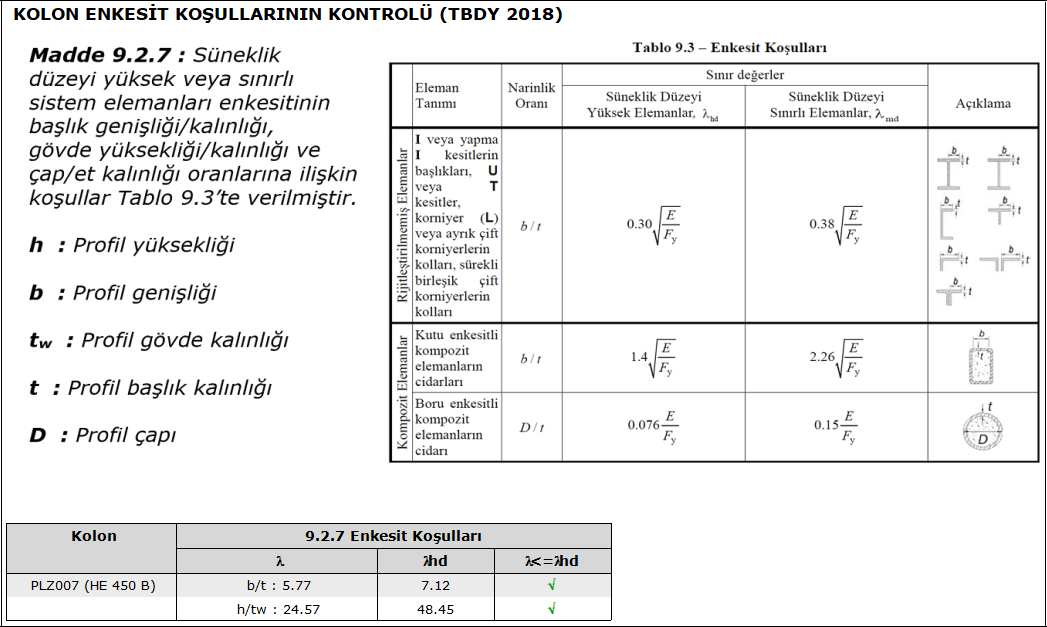

Enkesit Koşullarının Kontrolü ( TBDY 9.3.1)
Kolon enkesitinin başlık genişliği / kalınlığı ve gövde yüksekliği / kalınlığı değerlerinin Tablo 9.3’te verilen λhd değerini aşıp aşmadığı kontrol edilmelidir.
  • Enkesit başlığı;
koşulu sağlar.
  • Enkesit gövdesi;
Analiz sonucu kolon tasarım noktası kesit tesirlerinden alınmıştır.
koşulu sağlar.
Enkesit koşulu kontrolü, çelik kolon raporunda TBDY 2018 Tablo 9.3’e göre yapılır ve tablo halinde özetlenir.

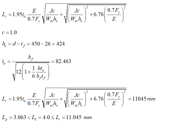

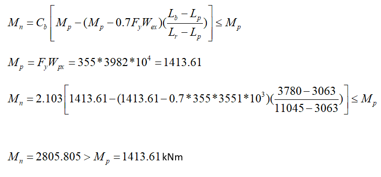

Eğilme Momenti Dayanımı
mm
mm
olduğundan Lr hesaplanır.
Bu durumda karakteristik eğilme momenti dayanımı, ÇYTHYE Denklem 9.3 ile hesaplanmalıdır. Bu hesapta kullanılan Cb, moment düzeltme katsayısı ilgili kolon üzerinde okunan moment değerlerine göre otomatik hesaplanmaktadır.

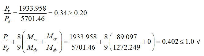

Birleşik etkiler altında tasarım kuralları gereği dayanım kontrolü şu şekilde yapılır:

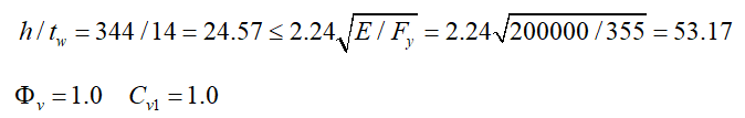

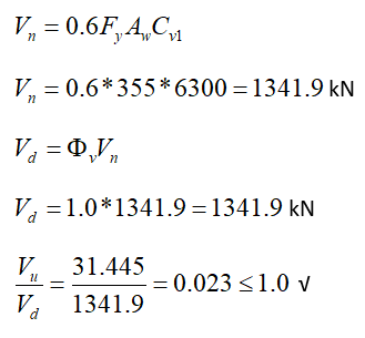

Kesme Kuvveti Dayanımı
Çift simetri eksenli I-enkesitte ÇYTHYE 10.2.1(a) maddesine göre,
ÇYTHYE 10.2’ye göre,

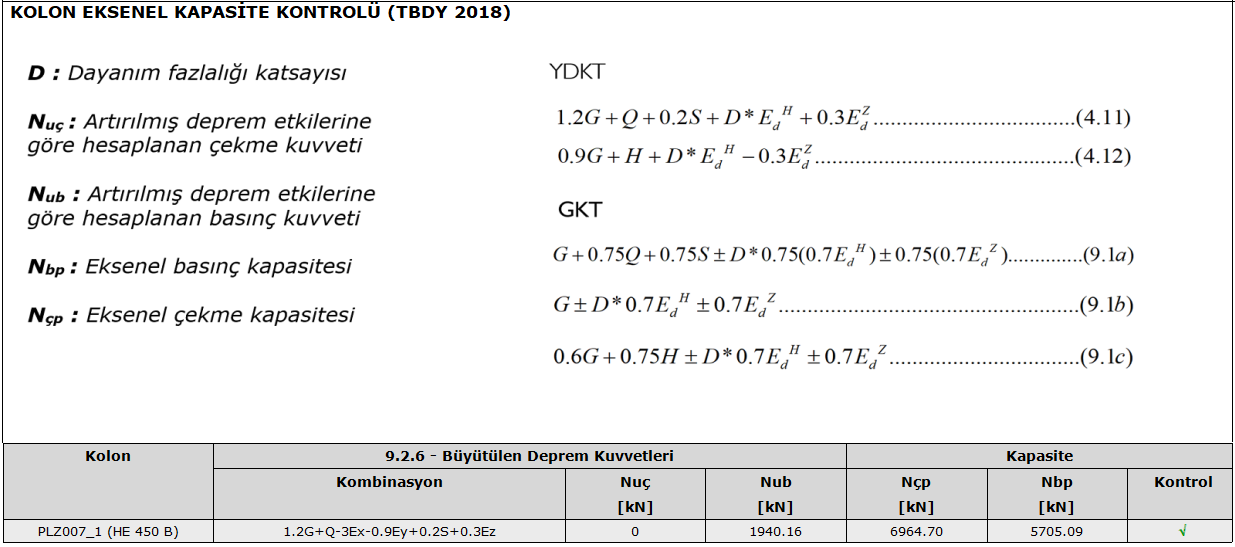

Eksenel Kapasite Kontrolü
Yukarıda birleşik etkiler altında tasarım için hesapladığımız eksenel basınç kapasitesinin yanı sıra TBDY 9.3.1.3 gereği eksenel çekme kuvvetinin de kontrolü gerekir. Bu kontrolde dikkat edilmesi gereken husus analizden elde edilen yatay deprem etkilerinin D, dayanım fazlalığı katsayısı, ile arttırılma zorunluluğudur.
