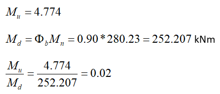

Eğilme Dayanımı
Yerel burkulma sınır durumu için enkesitin sınıflandırılması ÇYTHYE 5.4 gereği Tablo 5.1B’ye göre başlık ve gövde için enkesit tipine göre hesap yapılır.
  • Enkesit başlığı;
  • Enkesit gövdesi;
Yerel burkulma sınır durumuna göre, enkesitin başlık ve gövde parçalarının genişlik/kalınlık oranları ÇYTHYE Tablo 5.1B’de verilen sınır değerleri aşmaması nedeni ile IPE 360 kompakt olarak sınıflandırılmıştır.

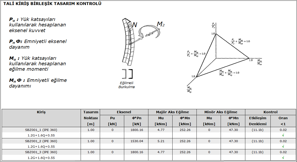

Kompakt enkesitin kuvvetli asal ekseni etrafında eğilme etkisindeki, çift simetri eksenli I-enkesitli elemanın karakteristik eğilme momenti dayanımı, Mn, ÇYTHYE 9.2’ye göre yapılır.
Yanal burulmalı burkulma sınır durumunda karakteristik eğilme momenti dayanımı, Mn hesabı için öncelikle Lp hesaplanır.
Yapılan kontrol sonucu ÇYTHYE 9.2.2(a) gereği yanal burulmalı burkulma sınır durumunun gözönüne alınmasına ihtiyaç yoktur. Bu durumda, karakteristik eğilme momenti dayanımı akma sınır durumu ile belirlenen değere eşit olur.
Tali kiriş raporunda sonuçlar aşağıdaki gibi tablolaştırılmaktadır.

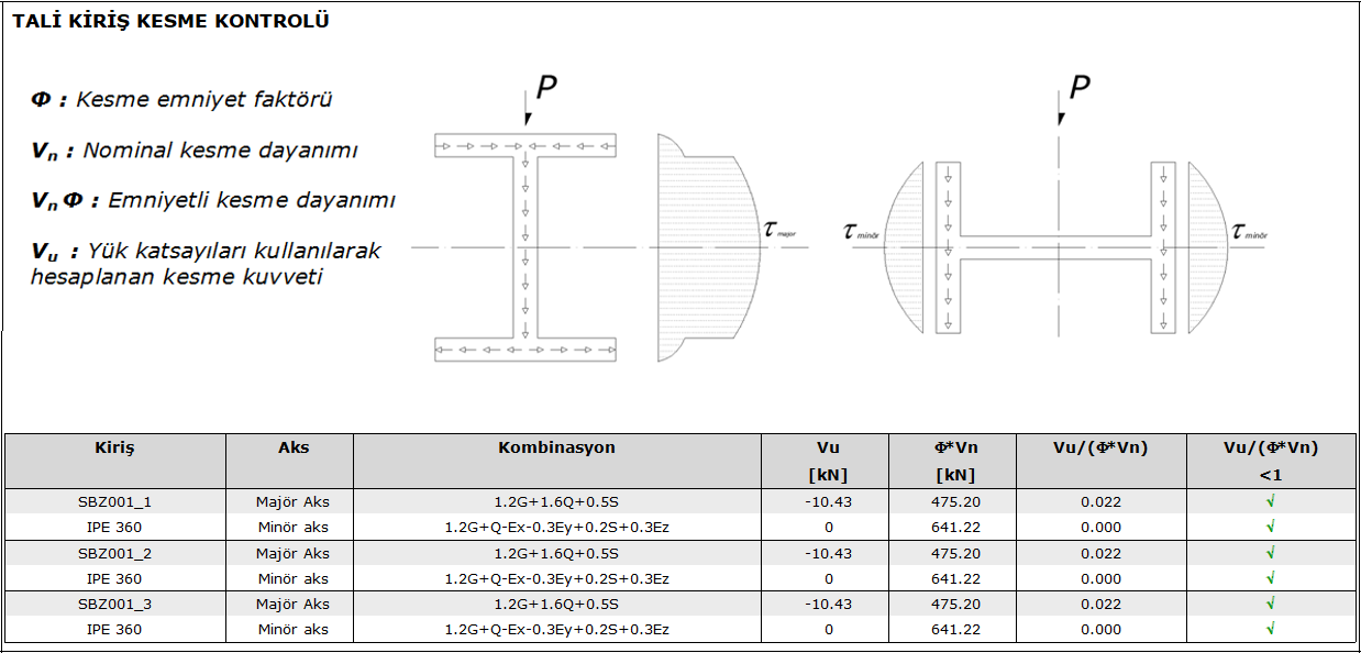

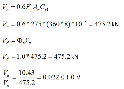

Kesme Dayanımı
Çift simetri eksenli-enkesitte ÇYTHYE 10.2.1(a) gereği
Kesme hesabı özetle şu şekildedir:

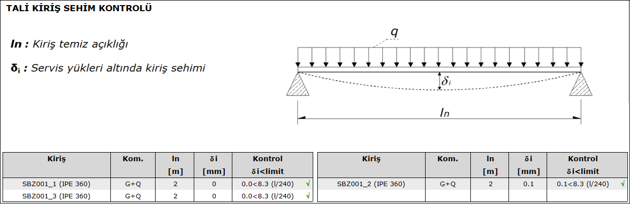

Kirişte Kullanılabilirlik Sınır Durumu
Sehim kontrolü ÇYTHYE 15.1 gereği, G+Q yük birleşimi altında yapılır. Yer değiştirme sınır değeri olarak (L/240) esas alınmaktadır. Analiz sonucuna göre mesnetler arasındaki göreli en büyük yer değiştirme,
Sehim kontrolü sonuçları tali kiriş raporu üzerinden kontrol edilmektedir.
