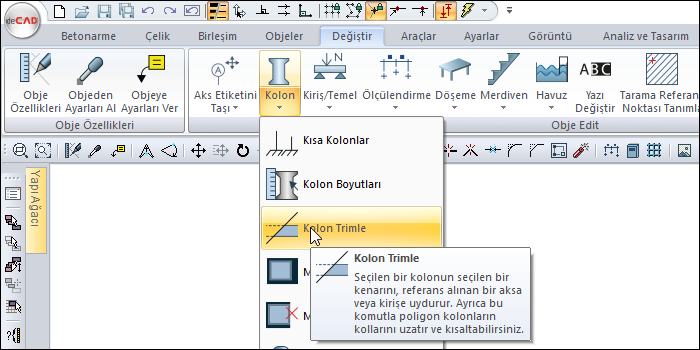

Ribbon menüde Değiştir sekmesi Obje Edit başlığı altından ulaşabilirsiniz.

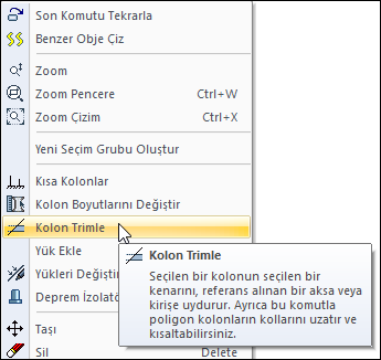

Ayrıca fareyi kolon üzerine getirilip sağ tuşuna tıklanarak açılan menüden de ulaşabilirsiniz.
  • Kolonunuzu seçin ve farenin sağ tuşuna tıklayın. Açılan listeden Kolon Trimle satırını tıklayın.

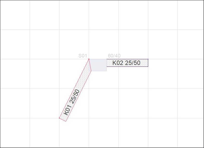

Trimlenmeden önce kolon

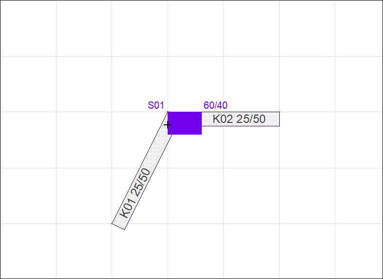

Trimlenerek değişecek kolon kenarının seçilmesi

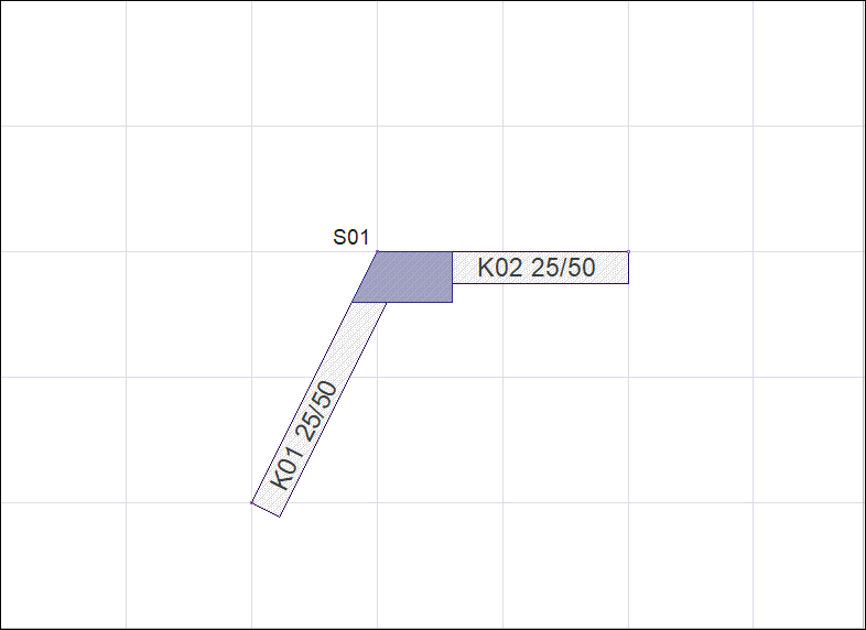

Referans olarak açıl kirişin dış kenarının seçilmesi

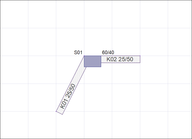

Kolonun trimlenmesi
