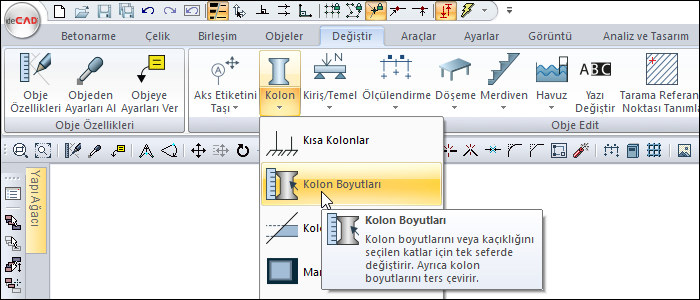

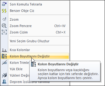

Kolon Boyutlarını Değiştir Komutunun Yeri
Ribbon menüde Değiştir sekmesi Obje Edit başlığı altından ulaşabilirsiniz.

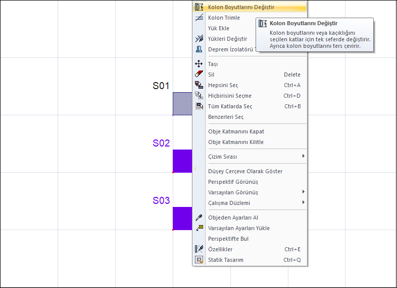

Ayrıca fare kolon üzerine getirilip sağ tuşuna tıklanarak açılan menüden de ulaşabilirsiniz.

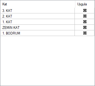

Kat listesi
Projede yer alan katlar listelenir. Değişiklik yapılacak katlar listeden işaretlenir.
Aktif kat ve üstü
Aktif katın ve aktif katın üstündeki katların tek seferde seçilmesini sağlar.
Aktif kat
Aktif katın seçilmesini sağlar.
Aktif kat ve altı
Aktif katın ve aktif katın altındaki katların tek seferde seçilmesini sağlar.
Hepsini seç/hiçbirini seçme
Tüm katların tek seferde seçilmesi veya seçilmiş katların tek seferde seçimden çıkmasını sağlar.

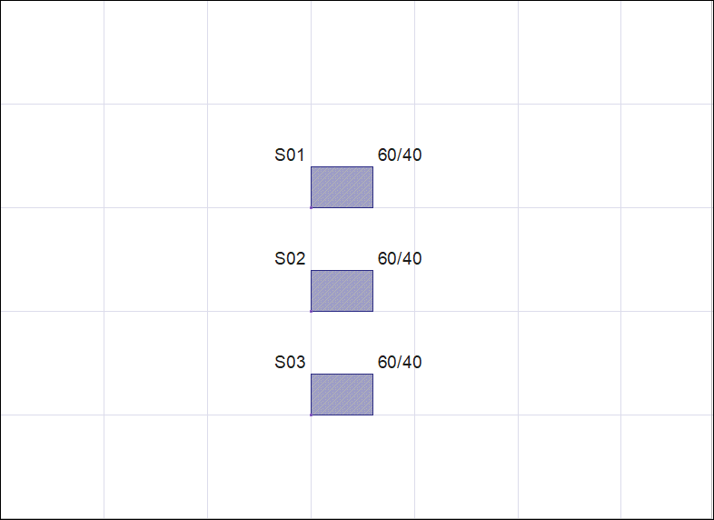

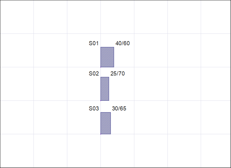

  • Üç kolondan ikisini seçin. Kolonlarınızın mevcut ölçüsü 60/40’tır

  • Farenin sağ tuşuna tıklayıp listeden kolon boyutlarını değiştir satırını tıklayın.

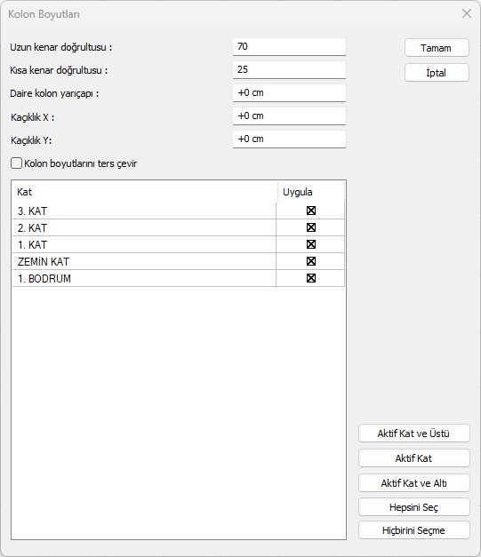

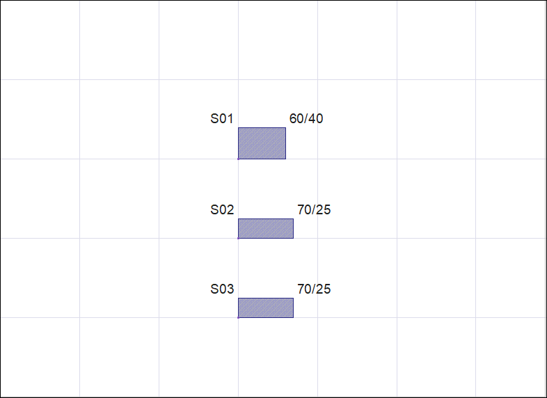

  • Açılan kolon boyutları diyaloğunda uzun kenar doğrultusuna 70, kısa kenar doğrultusuna 25 yazın.
  • Tamam butonuna tıkladığınızda seçtiğiniz kolonların yeni ölçüsü 70/25 olacaktır.

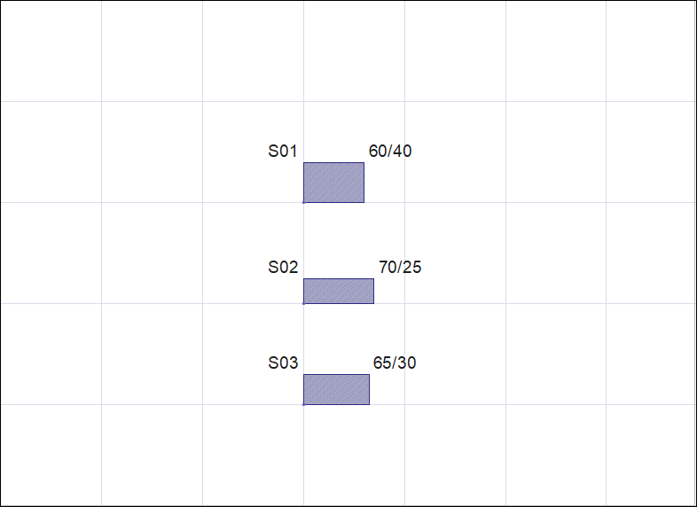

  • En alttaki kolonu seçip tekrar kolon boyutları değiştir satırını tıklayın.
  • Kolon boyutları diyaloğunda uzun kenar doğrultusuna -5, kısa kenar doğrultusuna +5 yazın.
  • Mevcut kolon boyutlarınız üzerinde, yazdığınız değer kadar büyüme ve küçülme olacaktır. Kolonunuzun yeni ölçüsü 65/30 olacaktır.
  • Kat listesinden bu değişikliğin hangi katlarda uygulanması istendiği seçilir. Seçilmeyen katlardaki kolonlar değişikliğe uğramazlar.
  • Kolon boyutları diyaloğunda, kolonun boyutlarını ters çevir seçeneği işaretlenirse, seçilen kolonların boyutları ters çevrilir. Başka bir deyişle, kolonun kısa kenarı ile uzun kenarı yer değiştirir. Bu seçenek dikdörtgen kolonlar için geçerlidir.
