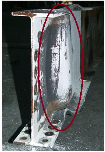

Yerel Burkulma
  • Enkesitin basınç etkisindeki elemanlarının (örneğin, başlık veya gövde elemanı)  burkulması ile ortaya çıkan sınır durumu

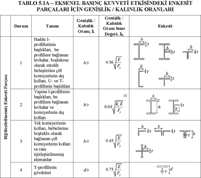

  • Yerel burkulma sınır durumu için enkesitlerin sınıflandırılmasında sınır değerler Yönetmelik 5.4 ‘te, eksenel basınç kuvveti etkisindeki enkesitler için Tablo 5.1A’da verilmektedir.

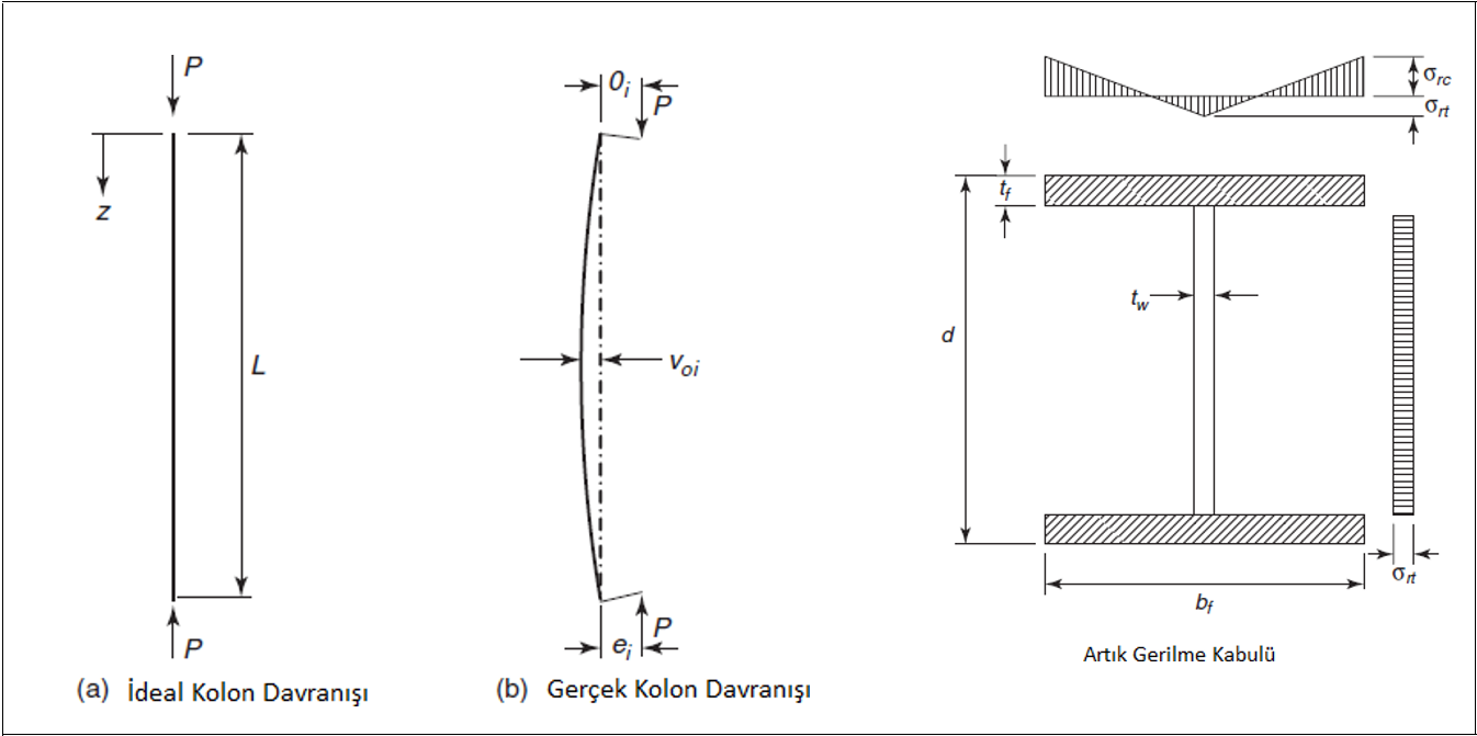

  • Eksenel basınç etkisindeki elemanlar, yüklemeler sonucunda eğilme momenti oluşmamasına rağmen çeşitli sebepler  ile eleman ideal basınç elemanı olarak çalışamayabilir.. Sebeplerden en önemlileri ise şunlardır:
- Başlangıç Kusurları (Başlangıç Eğriliği)
- Yük dışmerkezliliği
- Artık Gerilmeler

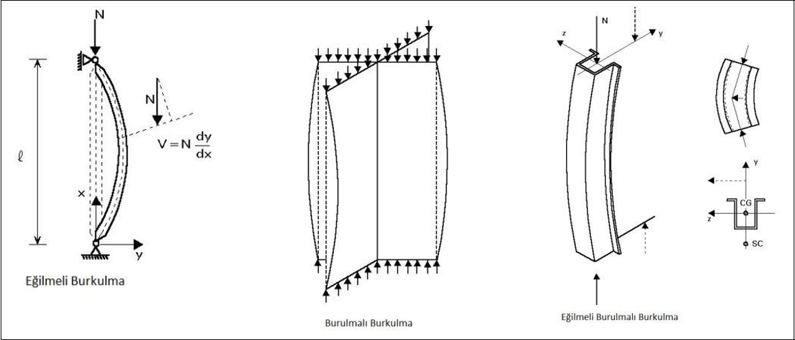

  • Genel Burkulma; Eğilmeli Burkulma, Burulmalı Burkulma ve Eğilmeli Burulmalı Burkulma olmak üzere 3’e ayrılır.
