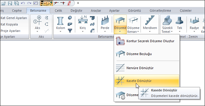

Mimari Programda
Ribbon menüde Betonarme sekmesi Betonarme başlığı altından ulaşabilirsiniz.

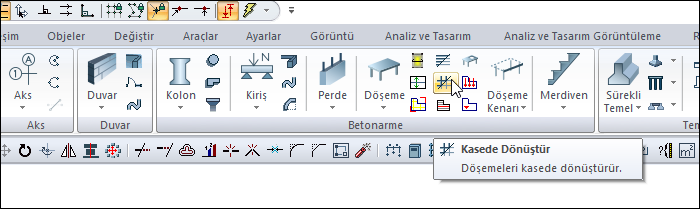

Statik Programda

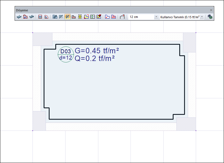

  • Döşeme oluşturun.
  • Ribbon menüde Kasete Dönüştür ikonunu tıklayın.
  • Döşeme toolbarı açılacaktır.

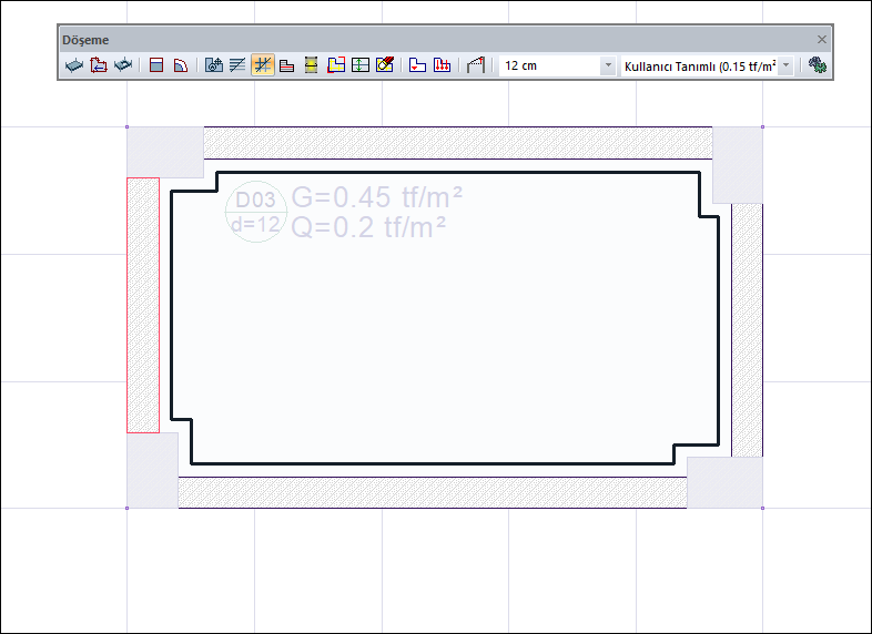

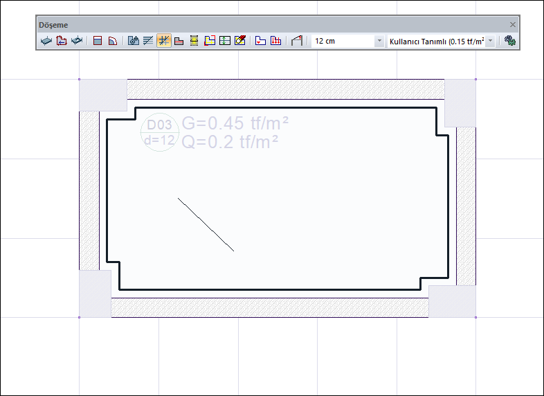

  • Kasete dönüştür ikonuna tıkladığınızda döşeme dışındaki objeler silikleşecektir.

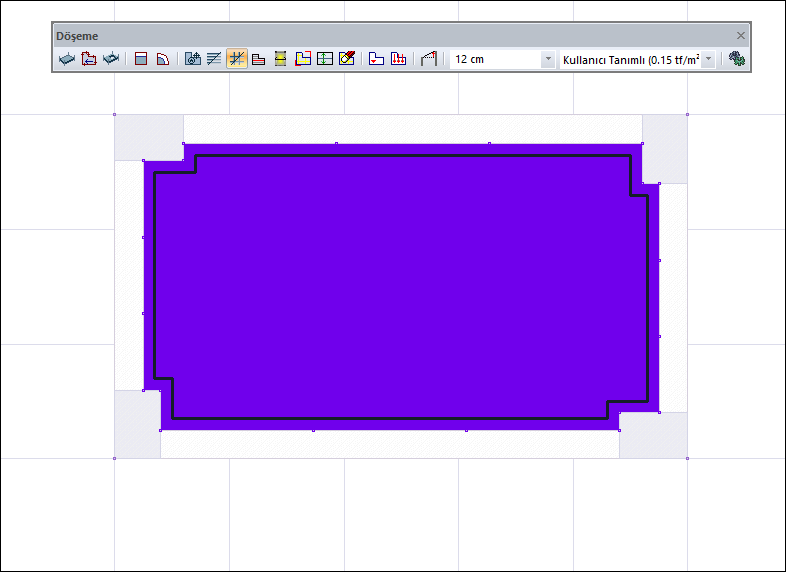

  • Kasete dönüştürülmesini istediğiniz döşemeyi tıklayın. Aynı anda birden fazla döşemeyi seçerek dönüştürebilirsiniz. Döşeme seçimleriniz bittiğinde farenin sağ tuşuna tıklayın.

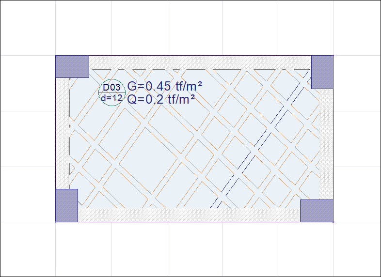

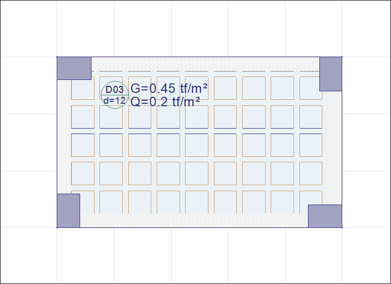

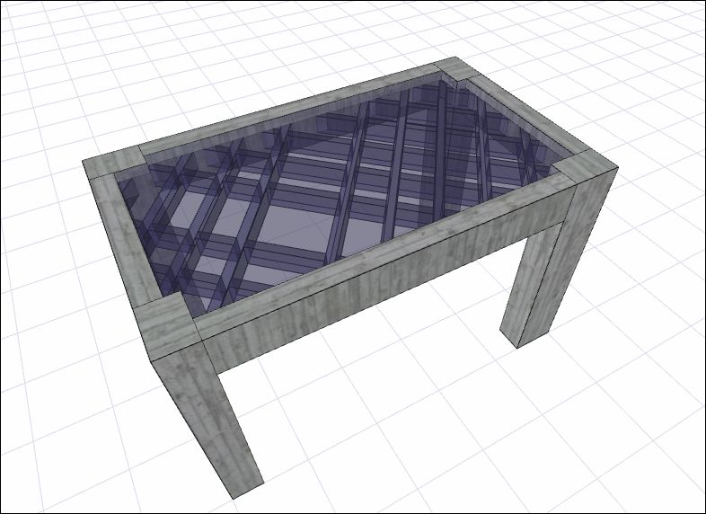

  • İkinci krişinizi seçtiğinizde kaset döşemeniz oluşacaktır. Klavyeden esc tuşuna basarak komuttan çıkın.

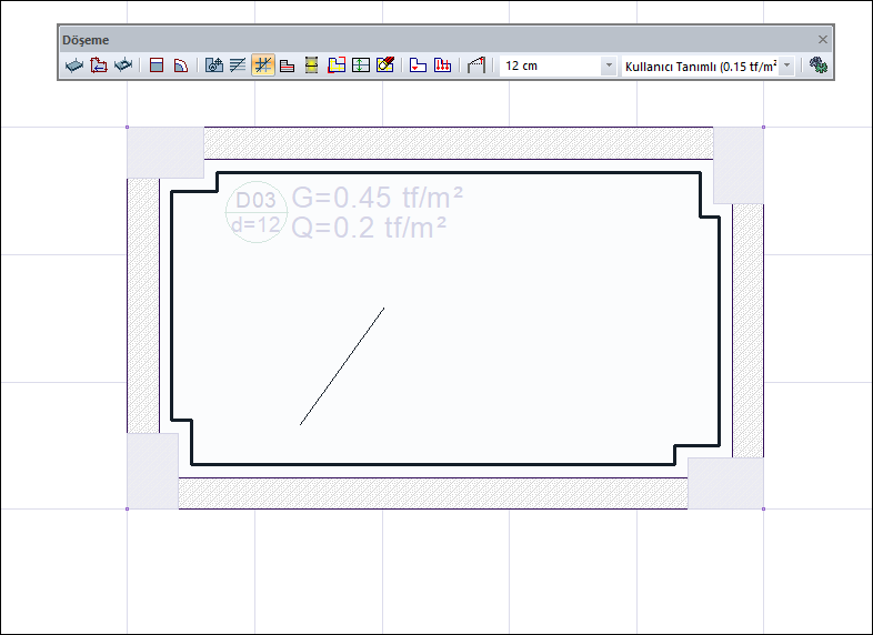

  • İsterseniz iki nokta tıklayarak da kaset kirişlerinizin doğrltusunu belirleyebilirsiniz. İlk doğrultu için başlangıç ve bitiş noktasını tıklayın.
  • İkinci doğrultu için başlangıç ve bitiş noktasını tıklayın.
  • Bitiş noktasına tıkladığınızda doğrultular belirlenecek, kaset döşemeniz oluşacaktır. Farenin sağ tuşuna tıklayarak komutu sonlandırın.
İşlem adımı
Döşeme dışında objelerin silikleşmesi

Kasete dönüştürülecek döşemenin seçilmesi

Kaset döşemenin oluşması

Kirişler için doğrultunun referans çizerek belirlenmesi
