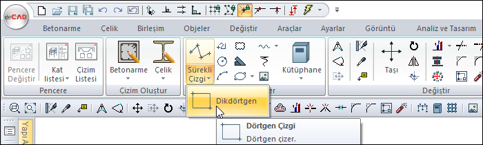

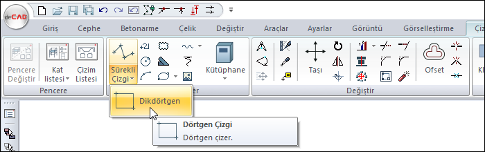

Dikdörtgen Çizgi Komutunun Yeri
Mimari program da ribbon menü Çizimler sekmesi İlkel Objeler başlığı altından ulaşabilirsiniz.
Statik program da ribbon menü Çizimler sekmesi İlkel Objeler başlığı altından ulaşabilirsiniz.
  • Ribbon menüde Dörtgen Çizgi ikonunu tıklayın.

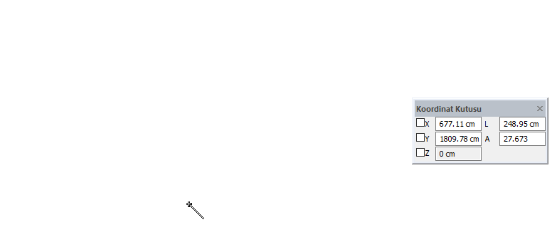

  • Çizim alanında herhangi bir noktayı farenin sol tuşu ile tıklayın. Bu ilk çizginin başlangıç noktasıdır.

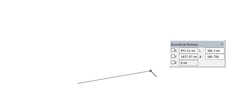

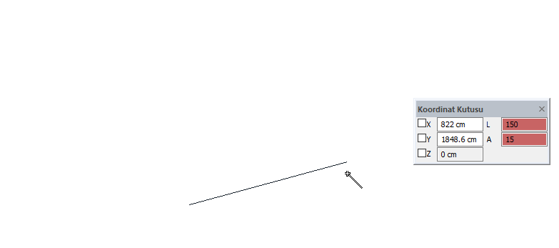

  • Fareyi sürükleyin ve sol tuşu tıklayarak çizginin bitiş noktasını belirleyin. Noktayı tıklamadan önce klavyeden A tuşuna basarak koordinat kutusundan çizginin eğimini, L tuşuna basarak da çizginin uzunluğunu girebilirsiniz.
  • Çizgi çizilecektir.

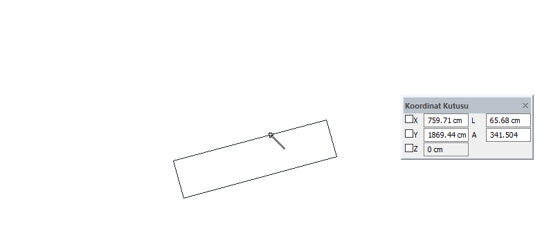

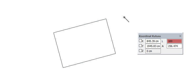

  • Fareyi çizdiğiniz çizgiye dik olarak sürükleyin. Çizilen çizginin iki ucundan, bu çizgiye dik iki çizgi fare hareketine bağlı olarak hareket edecektir. Uzunluk vermek için yine koordinat kutusunu kullanabilirsiniz.

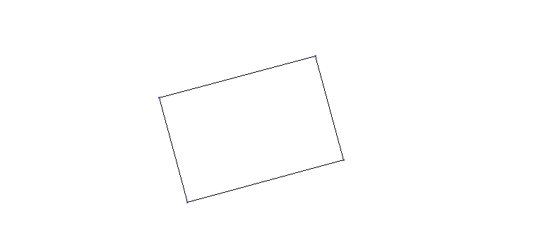

  • Üçüncü bir noktayı farenin sol tuşu ile tıklayın. Dörtgen çizgi çizimi tamamlanacaktır.
Dörtgen çizginin ilk noktasının belirlenmesi
Dörtgen eğimini ve bir kenarının belirlenmesi 1. yöntem: fare hareketi ile ikinci noktanın belirlenmesi
Dörtgen eğimini ve bir kenarının belirlenmesi 2. yöntem:
- eğimi için klavyeden A tuşuna basılması ve 15 değerinin girilip enter tuşuna basılması
- uzunluğu için klavyeden L tuşuna basılması ve 150 değerinin girilip enter tuşuna basılması
Dörtgenin diğer kenarının belirlenmesi 1. yöntem: fare hareketi ile
Dörtgenin diğer kenarının belirlenmesi 2. yöntem: koordinat kutusu ile
Dörtgen çizginin oluşması

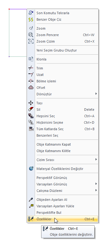

Ayarlarına girmek istediğiniz çizgiyi seçin farenin sağ tuşuna tıklayarak açılan menüden Özellikler satırına tıklayın.

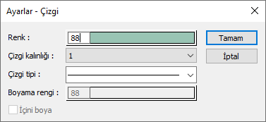

Çizgi Ayarları
Çizginin rengini ayarlar. Renk kutucuğu tıklandığında açılan pencereden uygun renk seçilir.
Çizgi kalınlığı
Çizgi kalınlığı seçilir. Kutucuğun yanındaki aşağı ok butonu tıklandığında açılan listeden uygun kalınlık seçilir. Burada seçilen kalınlık sadece ekranda geçerlidir. Çizim çıktılarına etki etmez.
Çizgi tipi seçilir. Kutucuğun yanındaki aşağı ok butonu tıklandığında açılan listeden uygun çizgi tipi seçilir.
