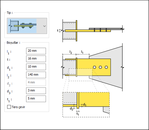

Çapraz uç birleşimi, çelik çapraz elemanının kolona, kirişe veya kolon-kiriş düğüm noktasına bulon ve kaynakla birleştiren levhalar ile oluşturulur. Bulon kontrolü, kaynak kontrolü, levha kontrolü ve birleşim uygulama sınırları kontrolü birleşimin elemanlarının yerleşimine göre otomatik yapılır. Başlık Levhalı Bulonlu Birleşim tasarımı Çelik Yapıların Tasarım, Hesap ve Yapım Esasları (ÇYTHYEDY) veya AISC 360-16 yönetmeliklerine göre otomatik yapılır ve birleşim raporu oluşturulur.
Çapraz uç birleşimi hesabında, geometri kontrolünde yatay ve düşey bulon mesafeleri, alın levhası kaynak kalınlığı, süreklilik levhası kaynak kalınlığı ve uygulama sınırları kontrolü yapılır. Dayanım kontrolünde çapraz bulonunda kayma, levha bulon deliğinde ezilme, kayak kontrolü, Whitmore kesiti burkulması, levha basınç akması kontrolü yapılır.
Birleşim Geometrisi
Çapraz - Levha Birleşimi

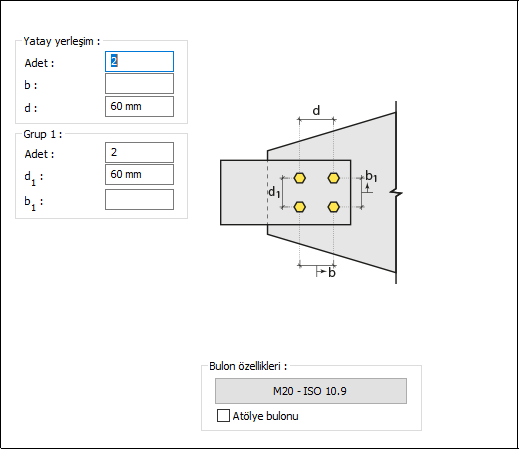

GEOMETRİ KONTROLLERİ
Bulonlar arası mesafe
smin ≥ 3d |
ÇYTHYEDY 13.3.6 |
s |
60 mm |
d |
20 mm |
s =60 mm > smin = 3*20=60 mm |

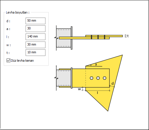

Yatay Kenar Mesafesi
Leh ≥ Le- min |
ÇYTHYEDY 13.3.7 |
Leh |
33.5 mm |
Le- min |
26 mm |
Düşey Kenar Mesafesi
Lev ≥ Le- min |
ÇYTHYEDY 13.3.7 |
Lev |
40 mm |
Leh ≥ 2d=2*20=40 mm uygulama için uygunluk kontrolü |
Le- min |
26 mm |
Kaynak Kalınlığı
a ≥ a min |
ÇYTHYEDY 13.3.7 |
a |
4 mm |
a min |
3.5 mm |
Tablo 13.4 |

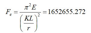

Whitmore Kesiti Burkulması
K |
0.65 |
L |
153.5 mm |
r |
2.887 mm |
KL/r |
34.56 |
Fy |
355 N/mm2 |
Ag |
1881.409 mm2 |
Fe |
Fcr |
Rn |
ΦRn |
Gereken |
Hazır |
Oran |
Kontrol |
367.989 kN |
549.42 kN |
0.670 |
