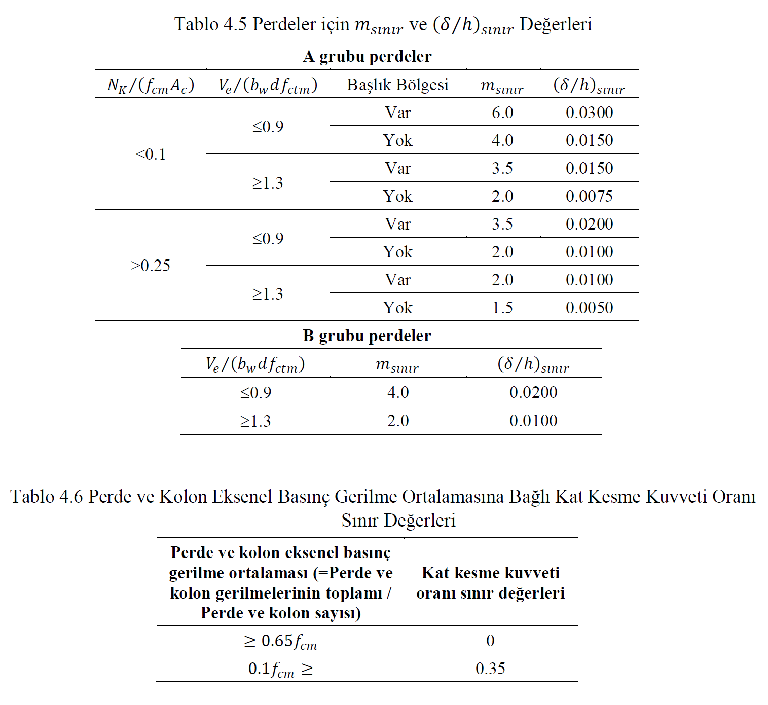

4.4 Riskli Betonarme Binanın Belirlenmesi
4.4.1 Risk değerlendirmesi tüm katlar için yapılacaktır. Herhangi bir katın riskli çıkması durumunda bina, Riskli Bina olarak kabul edilecektir.
4.4.2 İncelenen kat veya katlarda düşey yükler altında (G+nQ) perde ve kolonlarda eksenel basınç gerilmeleri hesaplanacaktır. Kattaki eksenel basınç gerilmelerinin ortalaması, kolon ve perdelerde hesaplanan eksenel basınç gerilmelerinin toplamının toplam kolon ve perde sayısına bölünmesi ile bulunacaktır. İlgili katta hesaplanan eksenel basınç gerilmelerinin ortalaması 0.65fcm değerinden büyükse, aynı katta herhangi bir perde veya kolon elemanının Risk Sınırı aşıldığında Tablo 4.6 ’ya göre bina, Riskli Bina olarak kabul edilecektir.
4.4.3 Risk Sınırını aşan perde ve kolonların kesme kuvvetlerinin toplamının kat kesme kuvvetine bölünmesiyle kat kesme kuvveti oranı hesaplanacaktır. 4.4.2 ’de hesaplanan perde ve kolon eksenel gerilmesine bağlı olarak Tablo 4.6 ’da verilen kat kesme kuvveti oranı sınırlarını aşan bina, Riskli Bina olarak kabul edilecektir. Tablodaki ara değerler için doğrusal enterpolasyon uygulanacaktır.
