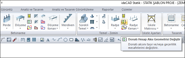

Donatı Hesap Aksı Geometrisi Değiştir Komutunun Yeri
Ribbon menüde Betonarme sekmesi Temel - Zemin konu başlığı altından ulaşabilirsiniz.
  • Betonarme Hesap Aksı Geometrisini Değiştir ikonunu tıklayın.

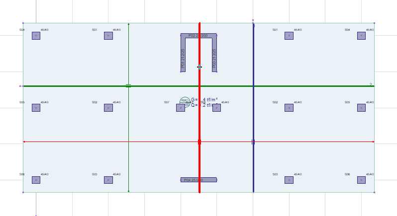

  • Radye temel üzerinde bulunan hesap akslarından birini seçin.
  • Hesap aksının yeni konumu belirleyerek sol  tuşu tıklayın.

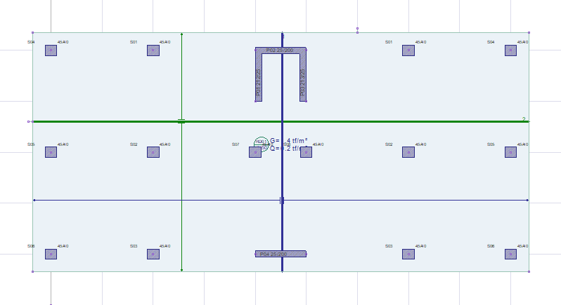

Betonarme hesap aksı geometrisi değiştirmeden önce
Radye temel üzerinde bulunan hesap akslarından birinin seçilmesi

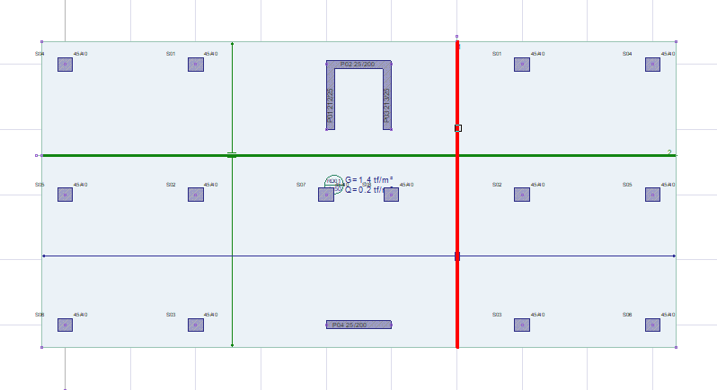

Hesap aksının yeni konumu belirlenerek farenin sol tuşuna tıklanması

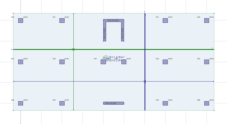

Betonarme hesap aksı geometrisi değiştirmeden sonra
