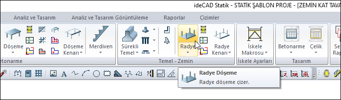

Ribbon menüde Betonarme sekmesi Temel - Zemin konu başlığı altından ulaşabilirsiniz.
  • Ribbon menüden Radye ikonunu tıklayın.

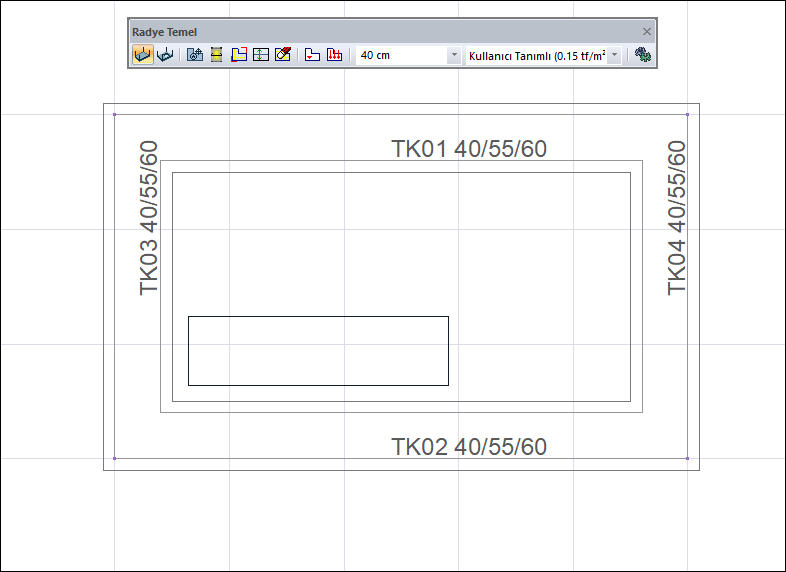

  • Radye temel toolbarı açılacaktır.

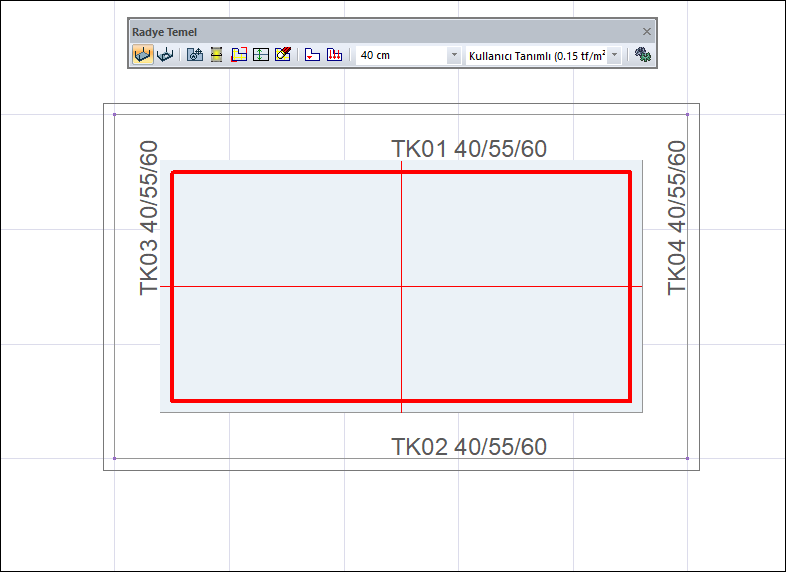

  • Fare imlecini radye döşeme oluşturmak istediğiniz sürekli temellerle çevrilmiş kapalı alan üzerine sürükleyin. Döşemenizin öngörüntüsü oluşacak, dış sınırlarını kırmızı ile görünecektir.
  • Farenin sol tuşunu tıklayın. Radye döşeme yazı bloğu çizim alanı üzerinde belirecek ve radye döşeme oluşacaktır.

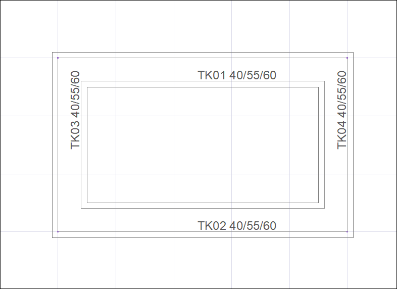

Radye döşeme tanımlanacak alan
Farenin alan üzerine götürülmesi ve radye döşeme öngörüntüsünün oluşması

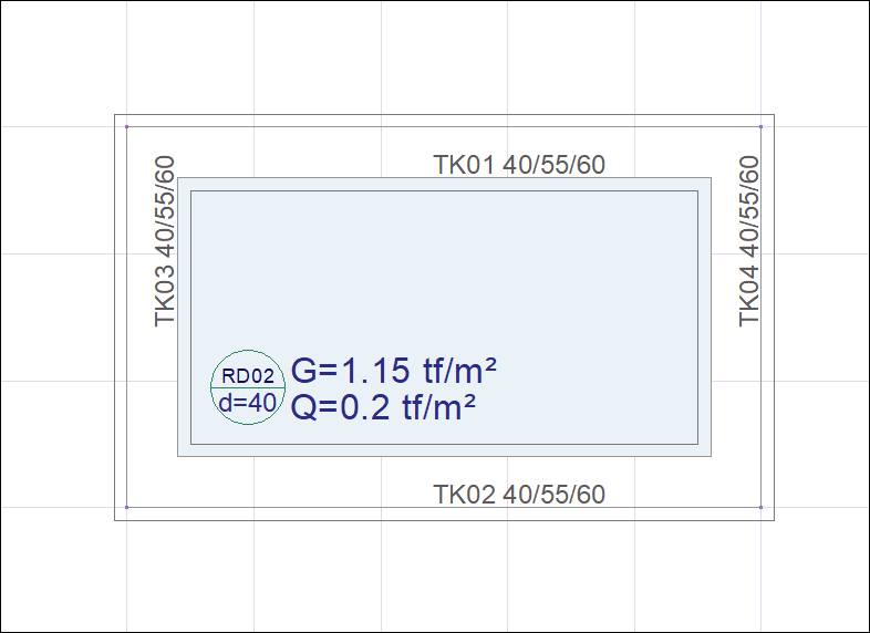

Ctrl tuşuna basılarak radye döşeme oluşturulması ve radye döşeme yazsının istenilen yere yerleştirilmesi

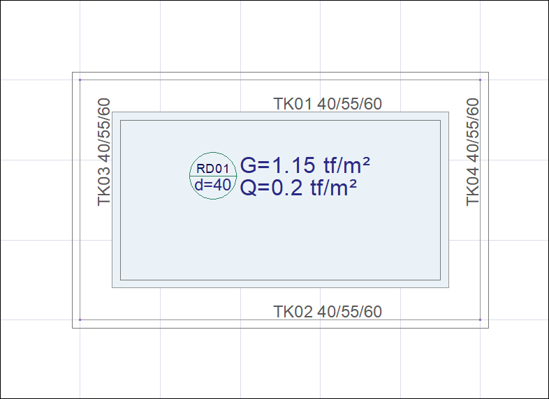

Radye döşemenin oluşması
