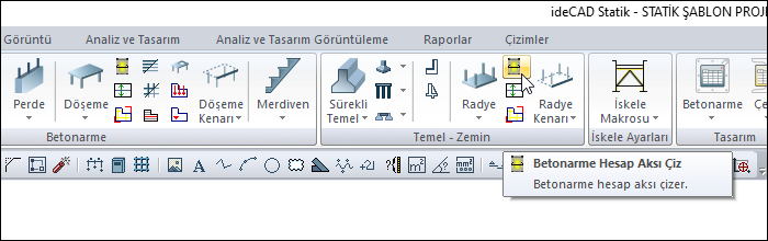

Betonarme Hesap Aksı Çiz Komutunun Yeri
Ribbon menüde Betonarme sekmesi Temel - Zemin konu başlığı altından ulaşabilirsiniz.

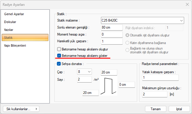

  • Radye temel komutuna girip ayarlar ikonuna tıklayın.
  • Döşeme ayarları diyaloğunda Statik sekmesinde Betonarme hesap akslarını göster seçeneğini işaretleyin. Böylece çizilen betonarme hesap aksları, radye temel üzerinde izlenebilecektir.
  • Radye temel oluşturulduktan sonra Betonarme Hesap Aksı Çiz ikonunu tıklayın.

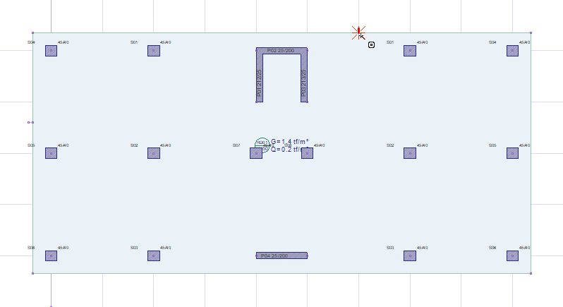

  • Betonarme hesap aksı çizmek istediğiniz radye temelin üzerinde farenin sol tuşuna tıklayarak aksın ilk noktasını oluşturun.

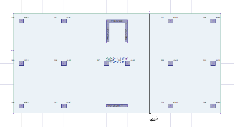

  • Farenizi sürükleyerek ikinci noktanıza tıklayın.

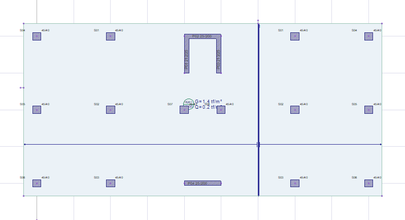

  • Radye temel için betonarme hesap aksınız oluşacaktır.
  • Betonarme hesap aksı bir radye temel için farklı yönlerden en az birer adet tanımlanmalıdır.

Betonarme hesap akslarını göster seçeneğini işaretlenmesi
Radye temel üzerinde farenin sol tuşuna tıklayarak hesap aksının ilk noktasının oluşturulması
Hesap aksının ikinci noktasının oluşturulması
Betonarme hesap aksının oluşması
