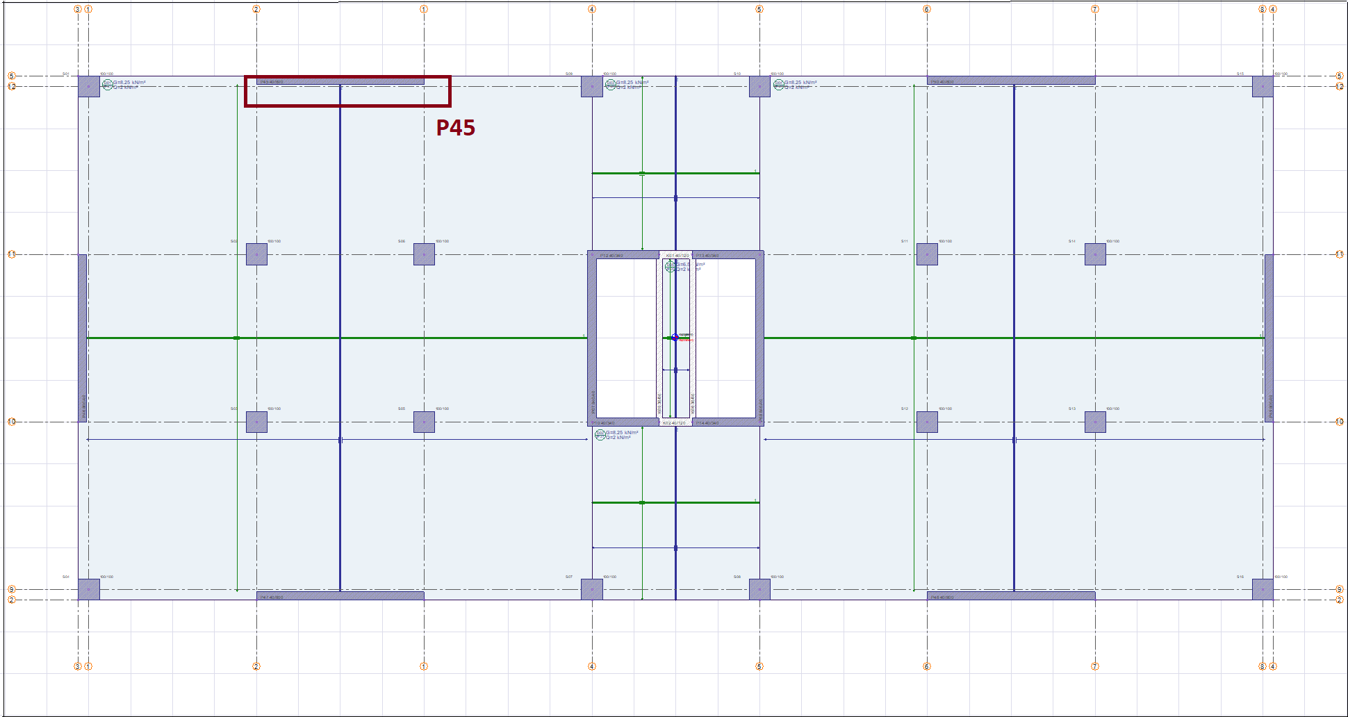

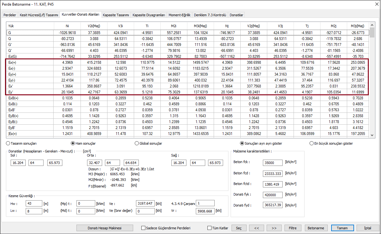

  • Birinci yükleme durumu için monolitik çözüm iç kuvvet sonuçları aşağıdaki gibidir. Örnek olarak 11.kat P45 perdesi kullanılmıştır. Üst bölüm elemanı olan bu perdede tasarıma esas iç kuvvetleri belirlemede sadece birinci yükleme durumuna ait sonuçlar kullanılacaktır.

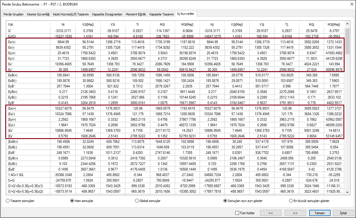

  • Birinci yükleme durumu için kolonların alt ve üst uclarının mafsallı olduğu çözümden elde edilen sonuçlar

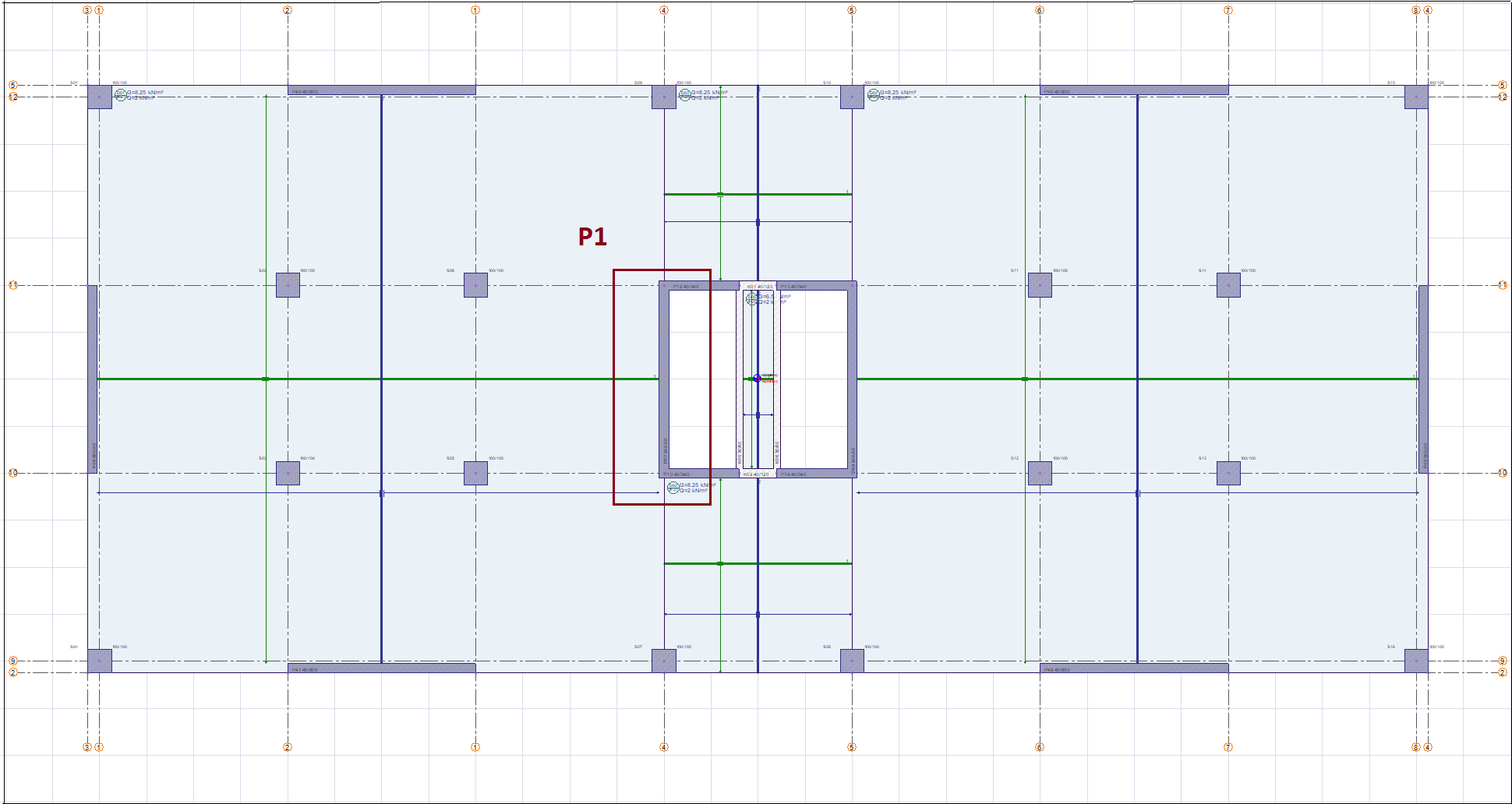

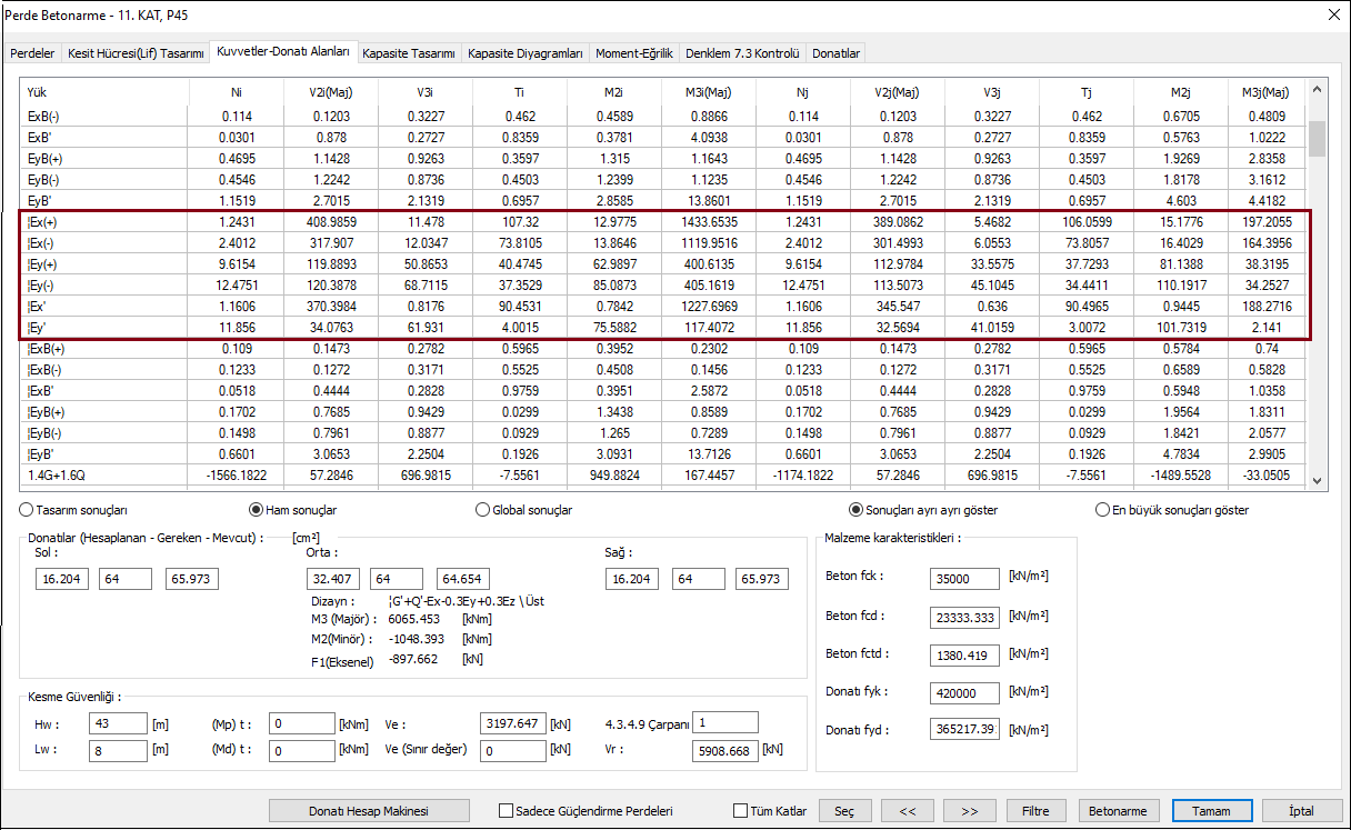

  • 2.Bodrum kat çekirdek perde kolundan olan P1 için üst bölüm analiz sonuçları ise aşağıdaki gibidir.
  • Bodrum kat elemanlarında tasarıma esas iç kuvvetleri belirlemede hem birinci yükleme hem ikinci yükleme sonuçları kullanılır. Tasarıma esas iç kuvvetlerin hesabı bölümünde bu konu detaylandırılacaktır.
