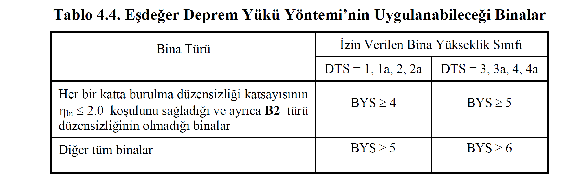

Bu düzensizlik türü TBDY Bölüm 4.6 'da açıklanan Doğrusal Hesap Yönteminin Seçilmesi 'ni etkiler. Tablo 4.4 'e göre Burulma Düzensizliği Katsayısı ηbi değerinin 2 den küçük olması durumunda Eşdeğer Deprem Yükü Yöntemi kullanılabilir. Ancak ideCAD Statik TBDY Bölüm 4.8 'de belirtilen Modal Hesap Yöntemleri ile Doğrusal Deprem Hesabı 'nı kullanır (Mod Birleştirme Yöntemi ve Zaman Tanım Alanında Mod Toplama Yöntemi). Bu nedenle yapı B2 türü düzensizlik içerirse 3.6.2.1 'e göre Modal Hesap Yöntemleri ile Doğrusal Deprem Hesabı geçerlidir.
