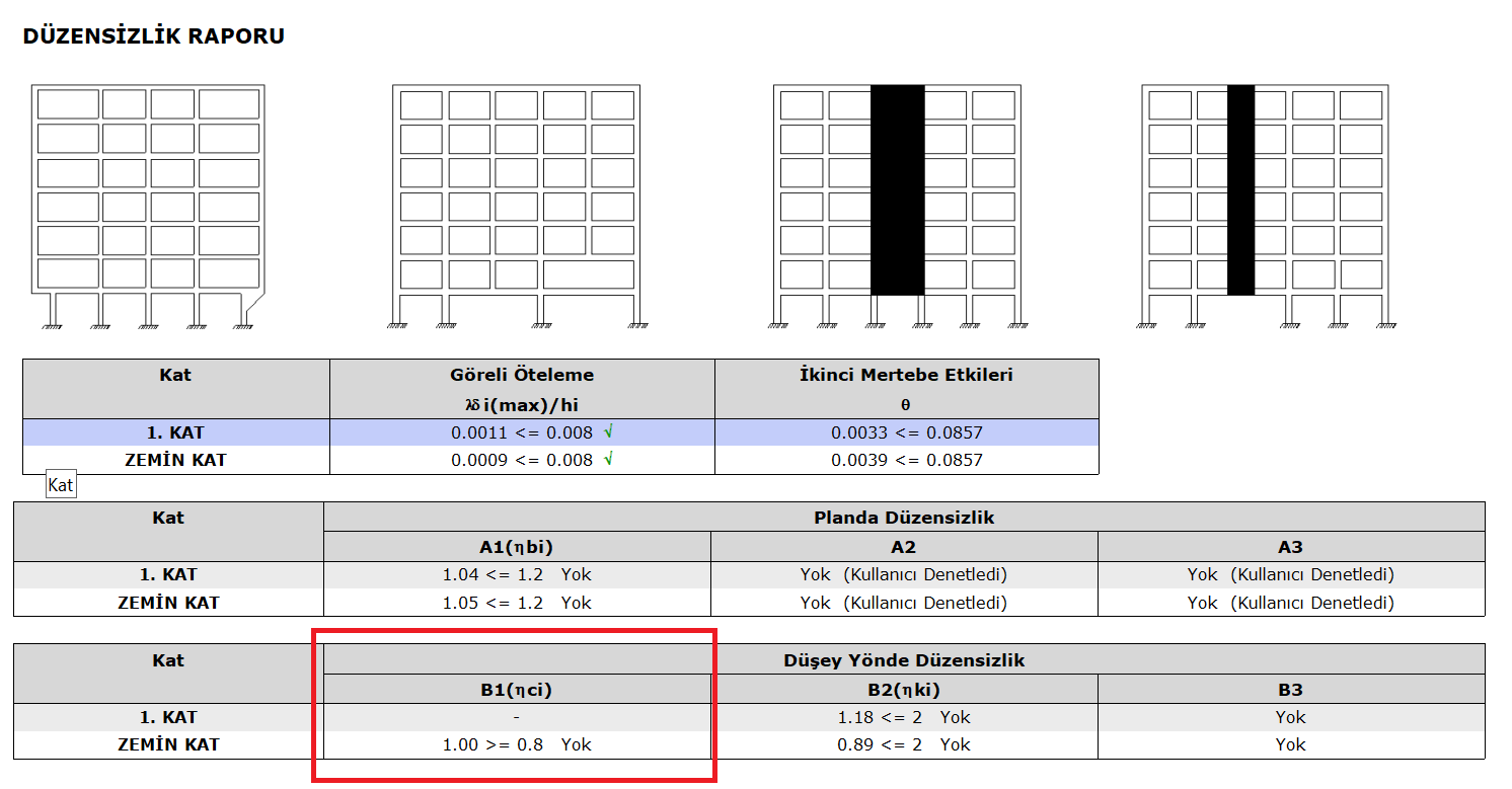

  • B1 düzensizlik kontrolleri otomatik olarak yapılır ve Deprem Yönetmeliği raporunda detaylı olarak sonuçları verilir.

TBDY 3.6.2.3 'e göre B1 türü düzensizliğin bulunduğu binalarda,
  • Gözönüne alınan i’inci kattaki dolgu duvarı alanlarının toplamı bir üst kattakine göre fazla ise, ηci’nin hesabında dolgu duvarları gözönüne alınmayacaktır.
  • ηci’nin en küçük olduğu kat dikkate alınarak 0.60 ≤ (ηci)min < 0.80 aralığında Tablo 4.1 ’de verilen taşıyıcı sistem davranış katsayısı, 1.25(ηci)min değeri ile çarpılarak her iki deprem doğrultusunda da binanın tümüne uygulanacaktır.
  • ηci< 0.60 olmayacaktır. Aksi durumda, zayıf katın dayanımı ve rijitliği arttırılarak deprem hesabı tekrarlanacaktır.
Düzensizlik Raporu 'nde B1 türü düzensizlik kontrol edilir ve gerekli koşullar uygulanır.
