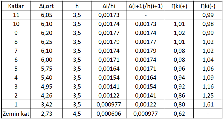

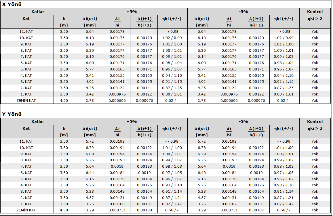

  • Tablo 3.6 'ya göre göreli kat ötelemelerinin hesabı, +- %5 dışmerkezlik etklileri gözönüne alınarak TBDY Bölüm 4.7 'de anlatılan Eşdeğer Deprem Yükü Yöntemi 'ne göre yapılır. Deprem yönetmeliği raporunda detaylandırılır.
  • Bu rapor kontrol edilmek istenirse A1- Burulma Düzensizliği Kontrolü bölümünde arayüzden elde edilen verilerden excel yardımı ile hesaplanan Δi,ort değeri kullanılarak excelde ek hesap yapmak gerekir.
  • Binada B2 tipi düzensizlik mevcut değildir.
