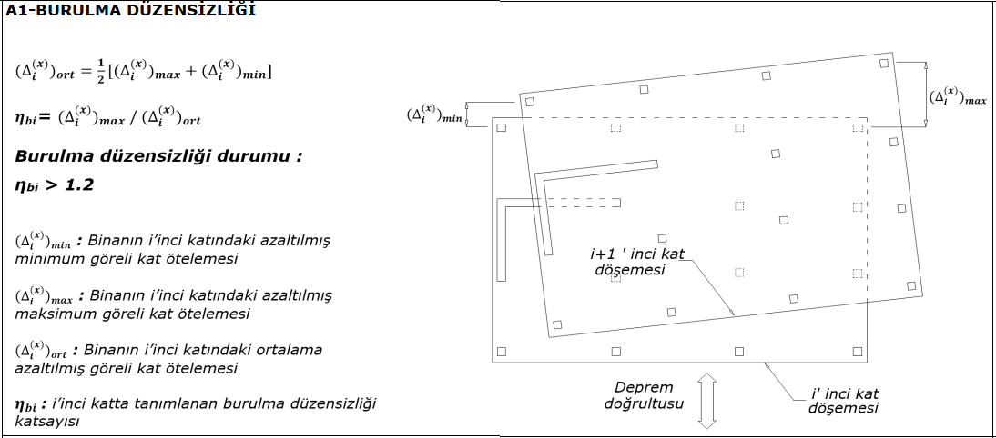

A1- Burulma Düzensizliği Kontrolü
  • Birbirine dik iki deprem doğrultusunun herhangi biri için, herhangi bir katta en büyük göreli kat ötelemesinin o katta aynı doğrultudaki ortalama göreli ötelemeye oranını ifade eden Burulma Düzensizliği Katsayısı  ηbi ’nin 1.2’den büyük olması durumudur.

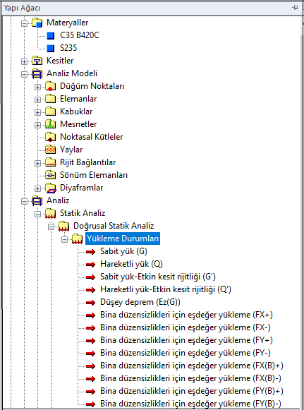

  • Eşdeğer deprem yükü yöntemine göre yapılan yüklemeler ayrı olup sadece düzensizlik hesabında kullanılmaktadır. Bu yüklemeler arayüzde yapı ağacından kontrol edilebilir.

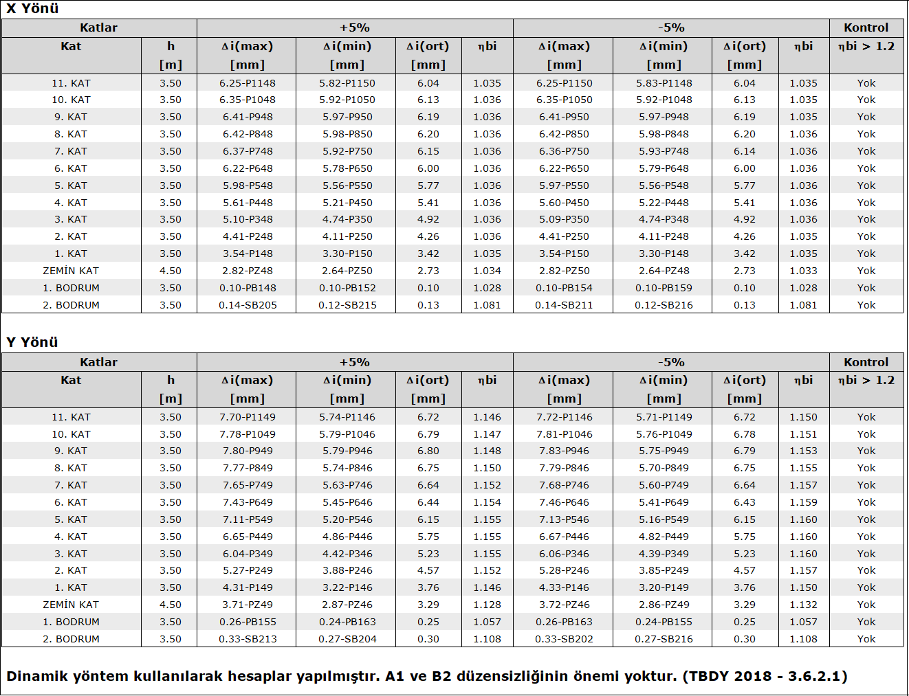

  • Düzensizlik kontrolleri deprem yönetmeliği raporunda detaylı verilir. Aşağıdaki tabloda görüldüğü gibi binada A1 tipi düzensizlik mevcut değildir.

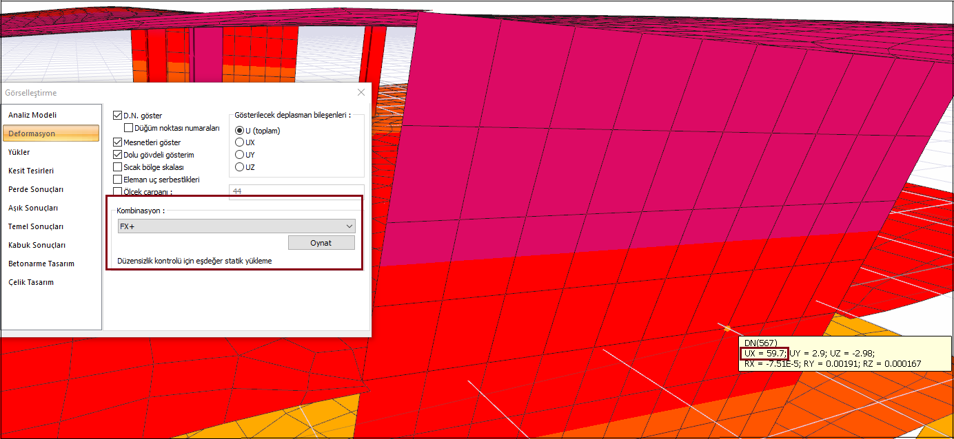

  • Bu rapor kontrol edilmek istenirse arayüzde perspektif ekran - analiz görüntüleme -deformasyonlar alt sekmesinde eşdeğer deprem yükü yüklemeleri kullanılarak raporda verilen elemanların yer değiştirmeleri üzerinden hesap yapılır.

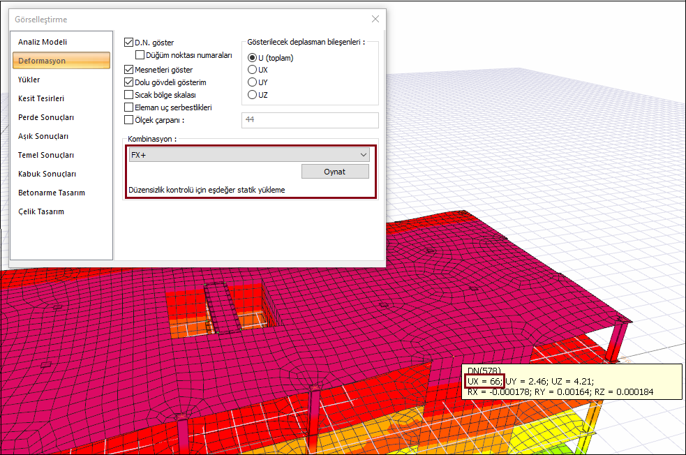

  • X yönü +5 % için yükleme durumlarından FX+'nın değerlerinin kontrol edilmesi gerekir. 11.kat ∆i,max değerini incelemek istersek P1148 perdesinin üst düğüm noktası ile 10.kata bağlanan düğüm noktasında okunan değerler yukarıdaki görsellerde yer almaktadır.
∆i,max =66-59.7=6.3 mm

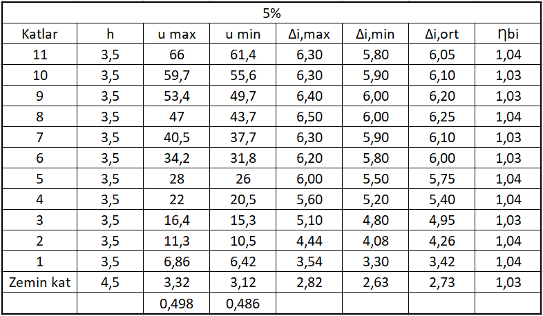

Not: Kabuk eleman üzerinden düğüm noktası yer değiştirmeleri okumada mertebe doğruluğu görmek amaçlanmıştır. Proje büyüklüğü nedeni ile raporlarda basılan değerler kadar hassas okuma yapmak zordur. Bu nedenle raporlarda verilen hesaplamalar daha hassastır, elle hesapta bulunan değer yeterli yaklaşıklıkta, ancak birebir aynı olmayabilir. Bu hesapta yaklaşık % 0.3 mertebelerinde kalınmıştır.
  • ∆i,max ve ∆i,min değerleri arayüzden okunarak tamamı excel yardımı ile kontrol edilebilir.
