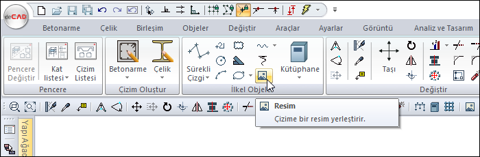

Resim Komutunun Yeri
Mimari Programda
Ribbon menü Çizimler sekmesi İlkel Objeler başlığı altından ulaşabilirsiniz.

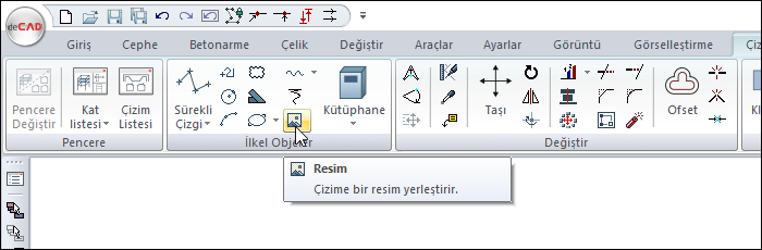

Statik Programda
Çizim alanına resim eklemek için:

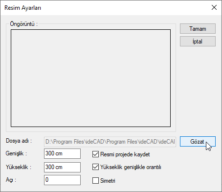

  • Seçili resim yoksa program sizi uyaracaktır. Tamam butonunu tıkladığınızda Resim Ayarları diyaloğu açılacaktır.
  • Bu diyalogdan Öngörüntü alanını veya Gözat butonunu tıklayın. Açılan Resim Ayarları diyaloğundan bir resim dosyası seçin ve Tamam butonunu tıklayın.
  • Seçilen resim “Ön Görüntü” alanında görüntülenecektir. Resim boyutlarını ayarlayın ve Tamam butonunu tıklayarak diyalogdan çıkın.

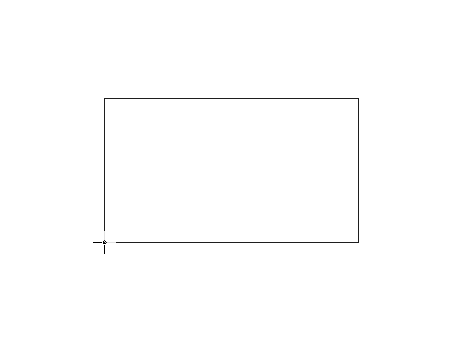

  • Fare imleci ile birlikte resim çerçevesi ekranda görüntülenecektir.

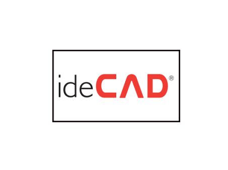

  • Resmi ekleyeceğiniz noktayı farenin sol tuşu ile tıklayın. Resim çizim alanına eklenecektir.
Eklenen resmin yeri taşı komutu kullanılarak değiştirilebilir. Ancak resim döndürülemez.

Resim ayarları diyaloğundan Gözat tıklanarak eklenecek resmin seçilmesi
Resim ayarları diyaloğunda ayarların yapılması
Seçilen resmin önizlemesinin oluşması ve yerinin belirlenmesi
Resmin eklenmesi

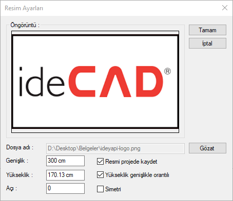

Resim Ayarları Diyaloğu
Özellikler ve Açıklamaları
Öngörüntü
Resmin öngörüntüsü yer alır.
Dosya adı
Seçilen resmin dosya yolu yer alır. Gözat butonu ile farklı bir resim seçilir.
Genişlik
Resmin çizim alanındaki genişliği girilir.
Yükseklik
Resmin çizim alanındaki yüksekliği girilir.
Açı
Resmin derece cinsinden açısıdır. Resim döndürülmek istendiğinde bu satıra değer girilir.
Resmi projede kaydet
İşaretlenirse, resim proje içerisinde saklanır. Bu seçenekle proje kaydedildiğinde, resmin dış ortamda bulunmasına gerek kalmaz. Proje içerisinde saklanır. İşaretlenmezse, resim proje içerisinde saklanmaz.  Program resmi, eklendiği klasörde arar. Proje başka bilgisayara götürüldüğünde, resim de beraberinde götürülmelidir.
Yükseklik genişlikle orantılı
İşaretlenirse, resmin yüksekliği girilen genişliğe göre, resmin orijinal en/boy oranına uygun olarak ayarlanır.
Simetri
İşaretlenirse seçili resmin simetrisi alınır.
