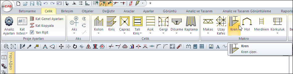

Ribbon menü Çelik sekmesi Makro başlığı altından ulaşabilirsiniz.
  • Toolbardan Kren ikonunu tıklayın.

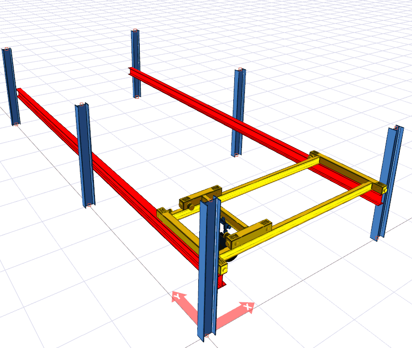

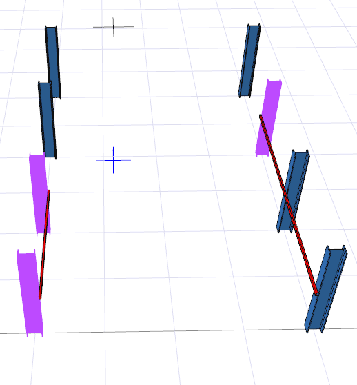

  • Kren yapmak istediğiniz cephede, kren tanımlanacak iki kolonu sırayla tıklayın.
  • Tıklama işleminden sonra program 3. kolon tıklamanızı bekleyecektir.
  • Bu aşamada isterseniz ilk tıkladığınız hatta paralel ikinci bir hatta kren oluşmasını sağlayabilirsiniz. 3. kolonu tıkladığınızda paralel krenler olacaktır. Ya da 3. kolon aşamasında aynı hatta 3. kolonu tıklayabilirsiniz. Bu durumda seçilen hat boyunca tek kren oluşacaktır.
İşlem adımı
Kren için 3 kolon seçilmesi
3. kolon ilk iki kolona paralel tıklanması halinde paralel krenlerin oluşması
