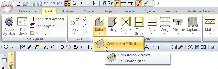

Çelik Kolon 2 Nokta Komutunun Yeri
Çelik kolon komutu çalıştırıldıktan sonra ekrana gelen çelik kolon yardımcı toolbarında bulunmaktadır.
Ayrıca statik programda ribbon menü Çelik sekmesi Çelik başlığı altından da ulaşabilirsiniz.
  • Ribbon menüden Çelik Kolon 2 Nokta ikonuna tıklayın.
  • Çelik kolon toolbarı açılacaktır.

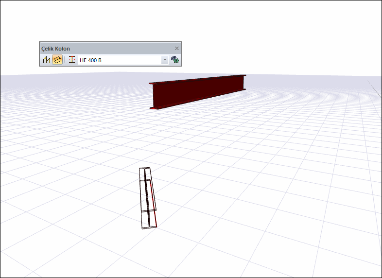

Perspektif ekranda çelik kolonun ilk noktasının oluşturulması

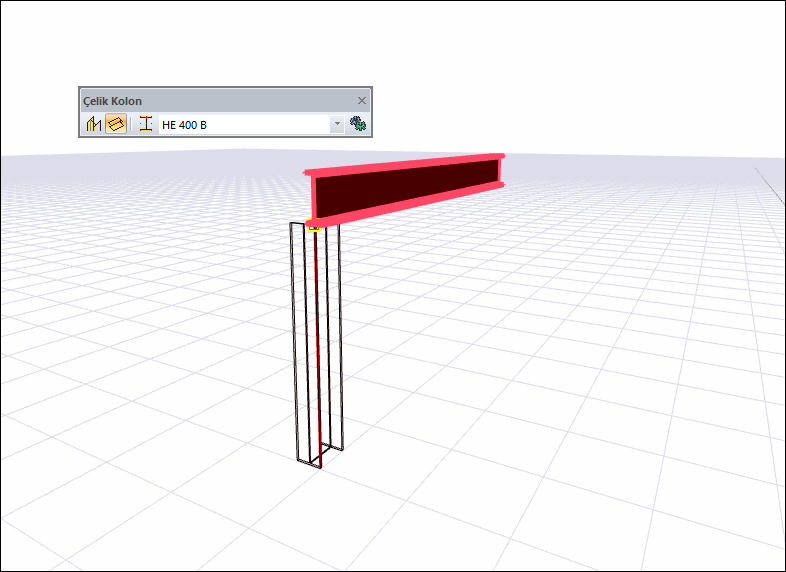

Kolonun ikinci noktası için farenin kirişin üzerine götürülmesi ve kolon öngörüntüsünün oluşması

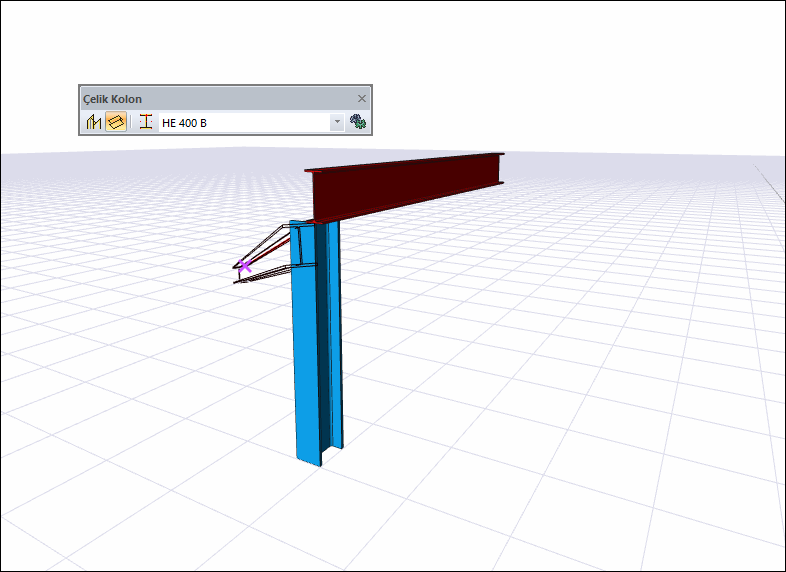

Klavyeden boşluk tuşuna basarak tutma noktasının değiştirilmesi

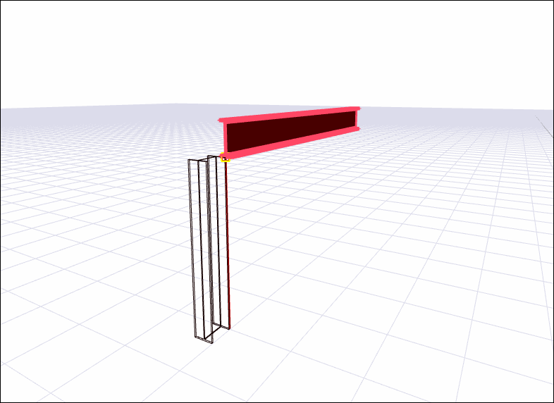

Kolonun ikinci noktasının oluşturulması ve yeni kolon için öngörüntünün oluşması

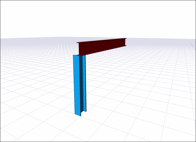

Çelik kolon 2 nokta ile çelik kolon oluşturma işleminin tamamlanması
