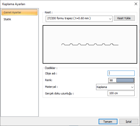

Genel Ayarlar Sekmesi
Özellikler

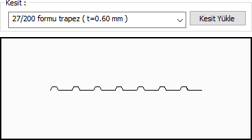

Kesit
Kullanılan profil görünür. Listeyi tıklayarak daha önceden tanımlanmış profillerden biri seçilebilir ya da Kesit Yükle butonu tıklandığında açılan diyalogdan yeni bir profil seçilebilir.
Obje adı
Kaplamanın projedeki adıdır.
Renk
Kaplama kenar çizgilerinin rengidir. Farenin sol tuşu ile tıklanıp tuş basılı tutularak açılan renk paleti üzerinde seçim yapılır.
Materyal
Kaplamanın katı modelde  üzerine kaplanacak materyal seçilir. Seçilen materyal ile kaplanır ve katı modelde bu şekilde görüntülenir.
Gerçek doku uzunluğu
Doku uzunluğu girilir. Örneğin; 1 metre girilirse seçilen materyal dokusu genişliği 1 metre olarak alınır ve seçilen obje üzerine kaplanır. Dokunun kare şeklinde olduğu düşünülürse obje yüzeyleri 1x1 ebadında dokular yan yana dizilerek kaplanır.

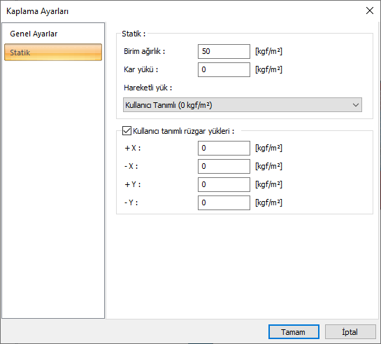

Statik Sekmesi
Özellikler
Birim ağırlık
Kullanılan malzemeye göre kaplamanın birim ağırlığı girilir.
Kar yükü
Varsa, kar yükü girilir.
Hareketli yük
Listeden hareketli yük için uygun olan değeri seçiniz. Listede çıkan değerler, döşeme yük kütüphanesinde tanımlanmış değerlerdir. Listedeki bir değeri kullanmak yerine başka bir değer kullanacaksanız, listeden "kullanıcı tanımlıyı" seçin ve bir değer girin.

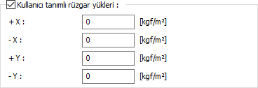

Kullanıcı tanımlı rüzgar yükleri
İsteğe bağlı olarak kaplama elemanlarına istenilen yönlerde rüzgar yükü girilebilir.
