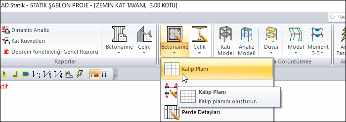

Kalıp Planı Komutunun Yeri
Ribbon menü betonarme sekmesi Çizim oluştur başlığı altından ulaşabilirsiniz.

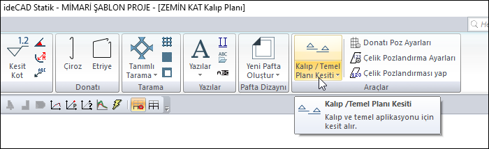

Kalıp/Temel Planı Kesiti Komutunun Yeri
Çizimler sekmesi Araçlar başlığı altından ulaşabilirsiniz.
  • Kalıp planını oluşturmak için Kalıp Planı komutuna tıklayın.

  • Çizimler sekmesi araçlar başlığı altından Kalıp/Temel planı kesiti satırını tıklayın.

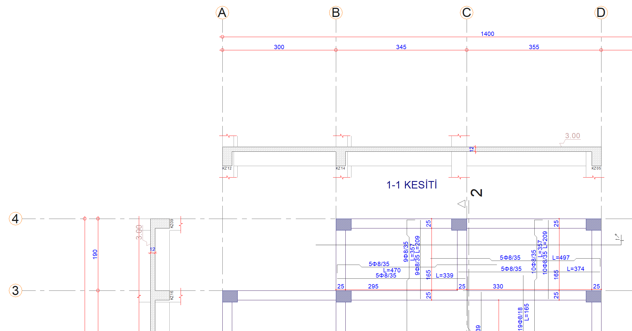

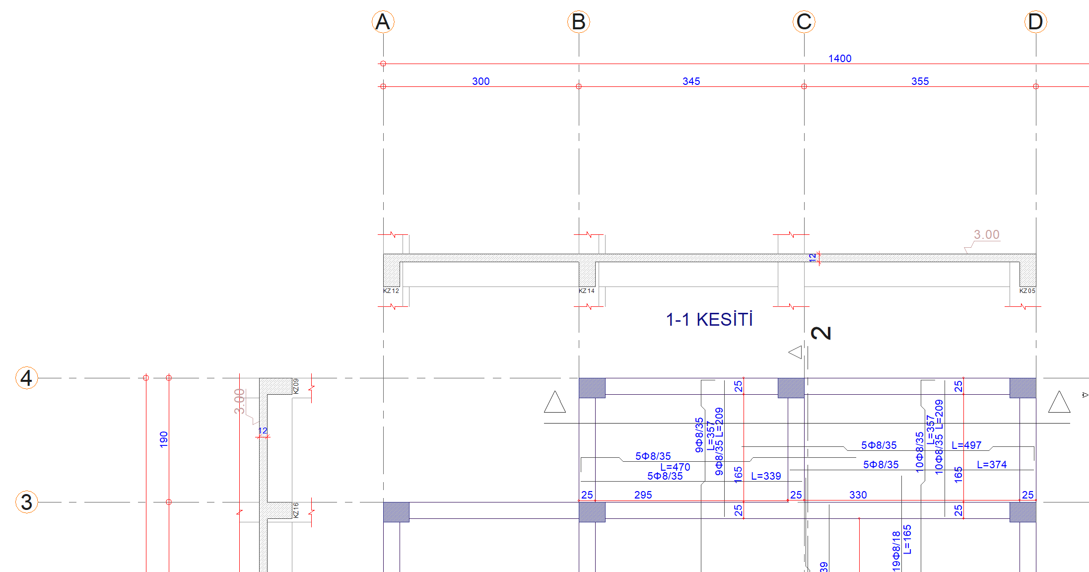

İşlem adımı

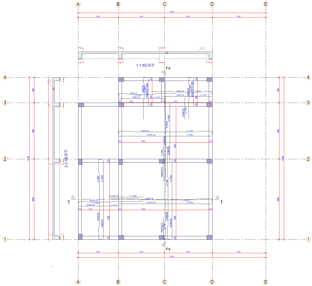

Kalıp planı

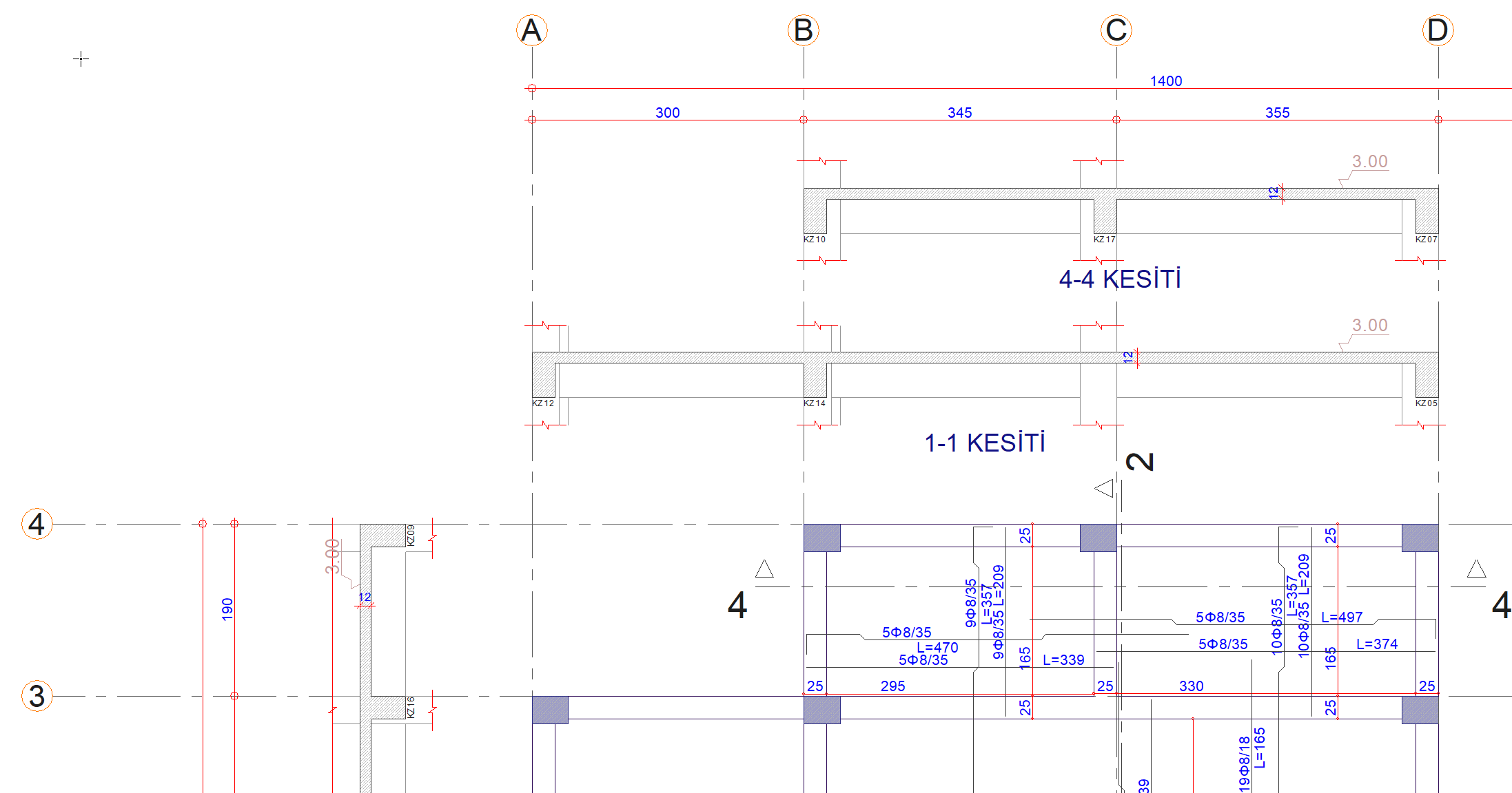

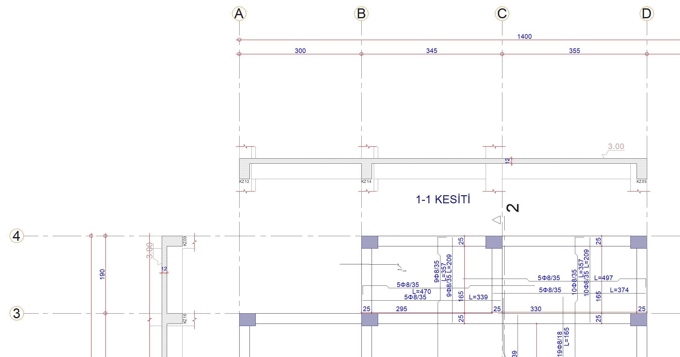

Yeni kesit çizgisi için ilk noktanın belirlenmesi
İkinci noktanın belirlenmesi
Bakış yönünün belirlenmesi

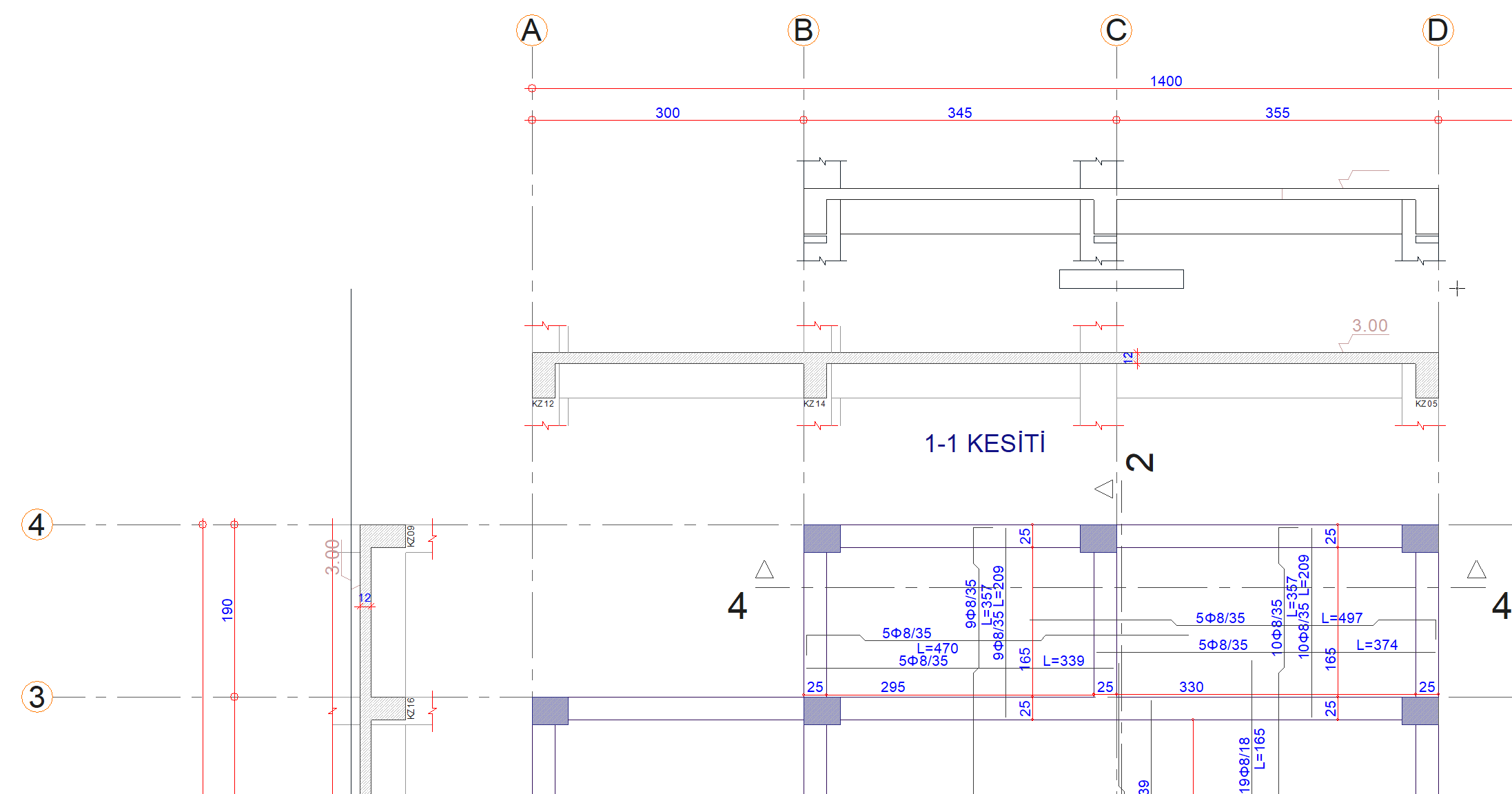

Yeni kesitin önizlemesinin oluşması ver yerinin belirlenmesi

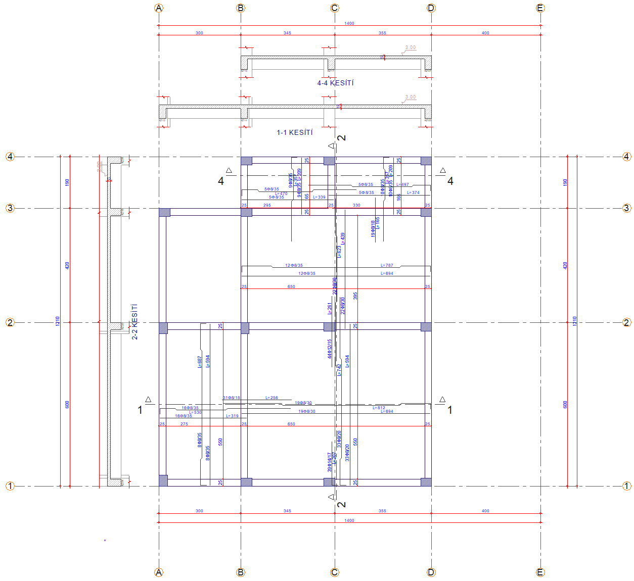

Yeni kesitin oluşması
Kesit eklenmiş kalıp planı

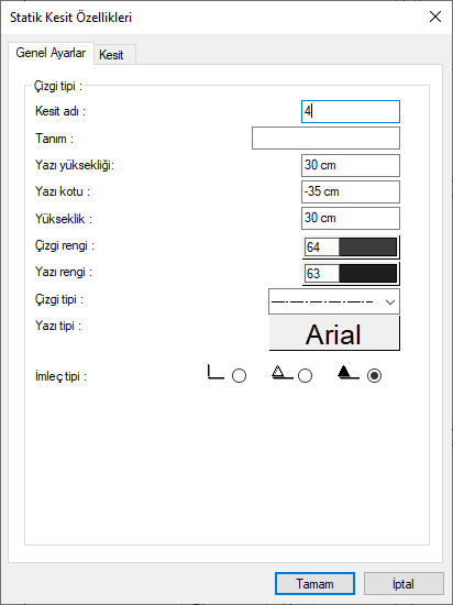

Genel Ayarlar Sekmesi
Özellikler ve Açıklamaları
Kesit adı
Kesitin planda görünen adıdır. Örneğin 4 yazılırsa kesit hattının başlangıcına ve bitişine 4 yazılır.
Tanım
Kesit çiziminin altında yazılan olan tanımdır. (A - A KESİTİ vb) Tanım satırı boş bırakılırsa, Kesit adı satırında yazan ad ile otomatik bir tanım oluşturulur. Örneğin kesit adı satırında 1 yazılırsa o kesitin tanımı otomatik olarak 1-1  KESİTİ şeklinde görülür. Tanım satırına herhangi bir tanım yazılırsa, kesit çizimi altında yazılan o tanım gösterilir.
Yazı yüksekliği
Kesit hattının başlangıç ve bitişinde yazılan kesit adı yazısının yazı yüksekliğidir.
Yazı kotu
Kesit hattının başlangıç ve bitişinde yazılan kesit adı yazısının kesit hattından itibaren uzaklığıdır.
Yükseklik
Kesit hattının başlangıç ve bitişine konan yön işaretinin boyutudur. Yön işaretinin ne olacağı diyaloğun altında seçenek olarak bulunmaktadır. Bu satıra yazılan değer büyüdükçe işaretin yüksekliği de büyür ve böylelikle işaret daha da büyük çizilir.
Çizgi rengi
Kesit hattı ve kesit çizgisinin planda görünen rengidir. Kutucuk tıklanarak renk paleti açılır ve listeden bir renk seçilir.
Yazı rengi
Kesit hattının başlangıç ve bitişinde yazılan kesit adı yazısının rengidir.Kutucuk tıklanarak renk paleti açılır ve listeden bir renk seçilir.
Çizgi tipi
Kesit hattının çizgi tipidir. Seçilen tipe göre kesit hattı çizilir.
Yazı tipi
Kesit hattının başlangıç ve bitişinde yazılan kesit adı yazısının yazı tipidir. Yazı tipi kutucu tıklanarak yazı tipi diyalog açılır. Diyalogda uygun yazı tipi seçilir.
İmleç tipi
Kesit hattının başlangıç ve bitişine konan yön işaretinin tipidir. Kullanılmak istenen işaret, fare imleci onun üstündeyken farenin sol tuşunu tıklamak suretiyle seçilir.

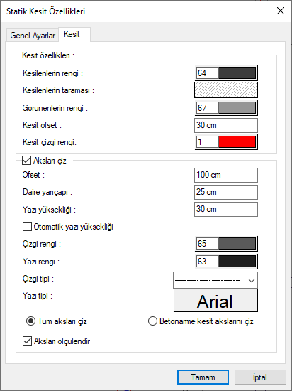

Kesit Sekmesi
Kesilenlerin rengi
Kesilen objelerin rengini, tıklandığında ekrana gelen renk paletinden seçin.
Kesilenlerin taraması
Kesilen objelerin taramasını tıklandığında açılan tarama seçeneklerinden birini seçerek belirleyin.
Görünenlerin rengi
Görünen objelerin rengini tıklandığında açılan renk paletinden seçin.
Kesit ofset
Hazırlanan kesitin toplam yüksekliğini belirleyen değerdir. Değer büyüdükçe kesit düzleminin yüksekliği de artar.
Kesit çizgi rengi
Kesit düzleminin bittiği hizada, görünen objelerin kesimini gösteren çizginin rengidir. Tıklandığında açılan renk paletinden uygun rengi seçin.
Aksları çiz
Kesit düzlemini kesen aksların kesitte gösterilip gösterilmeyeceğini belirleyen seçenektir. Seçenek işaretlendiğinde akslar kesitte gösterilir.
Ofset
Kesitte gösterilen aksların, aks daireleriyle, kesit düzlemi arasındaki kalan mesafeyi belirtir. Değer büyüdükçe aks daireleri kesite daha uzak kalır.
Daire yarıçapı
Kesitte gösterilen aks dairelerinin yarıçapıdır. Aks daireleri aks isimlerini çevreler. Değer büyüdükçe aks daireleri de büyür.
Yazı yüksekliği
Kesitte gösterilen aks isimlerinin yazı yüksekliğidir. Değer büyüdükçe isimler daha büyük harfle yazılır. Hemen altta bulunan "otomatik yazı yüksekliği" seçeneği işaretli ise, "Yazı yüksekliği" pasif olur ve aks yazıları aks dairelerinin içine otomatik sığdırılır.
Otomatik yazı yüksekliği
"Otomatik yazı yüksekliği" seçeneği işaretli ise, hemen üstte bulunan "Yazı yüksekliği"  değeri inaktif olur ve aks yazıları aks dairelerinin içine otomatik sığdırılır.
Çizgi rengi
Kesitte gösterilen aks dairelerinin çizgi rengidir. Renk kutucuğu tıklandığında açılan renk paletinden uygun rengi seçin.
Yazı rengi
Kesitte gösterilen aks yazılarının yazı rengidir. Renk kutucuğu tıklandığında açılan renk paletinden uygun rengi seçin.
Çizgi tipi
Aks daireleri ile kesit düzlemi arasında çizilen çizginin çizgi tipidir. Listeden uygun çizgi tipini seçin.
Yazı tipi
Kesitte gösterilen aks yazılarının yazı tipidir. Yazı tipi kutucuğu tıklandığında açılan yazı tipi listesinden uygun yazı tipini seçin.
Tüm aksları çiz
Seçenek işaretlendiğinde, veri girişi sırasında tanımlanan tüm aksları, kesitte kendi konumlarında gösterir.
Betonarme kesit akslarını çiz
Seçenek işaretlendiğinde, veri girişi sırasında tanımlanan ancak sadece kolonları kesen aksları, kesitte kendi konumlarında gösterir.
Aksları ölçülendir
Seçenek işaretlenirse, kesitte gösterilen aksların araları ölçülendirilir.  İşaretlenmezse ölçülendirilmez.
