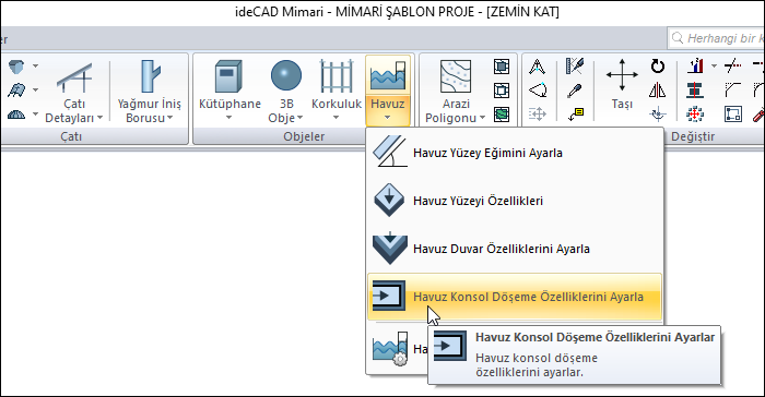

Havuz Konsol Döşeme Özelliklerini Ayarla Komutunun Yeri
Havuz komutuna girildikten sonra açılan Havuz toolbarından ulaşabilirsiniz.
Ayrıca mimari programda ribbon menü Giriş sekmesi Objeler başlığı altından da ulaşabilirsiniz.

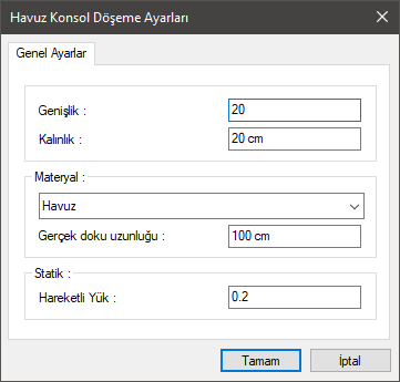

Özellikler
Genişlik
Havuz konsol döşemesinin genişlik değeridir.
Kalınlık
Havuz konsol döşemesinin kalınlığıdır.
Materyal
Katı model için, havuz duvarının yan yüzeylerine ait materyalini (dokusunu) açılan listeden seçin.
Gerçek doku uzunluğu
Doku uzunluğu girilir. Örneğin; 1 girilirse seçilen materyal dokusu genişliği 1 birim olarak alınır ve seçilen obje üzerine kaplanır. Dokunun kare şeklinde olduğu düşünülürse obje yüzeyleri 1x1 ebadında dokular yan yana dizilerek kaplanır.
Hareketli yük
Havuz konsol döşemesinde dikkate alınacak hareketli yük değeridir.

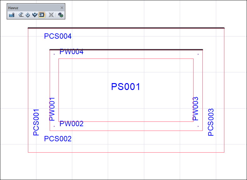

  • Farenin imlecini havuzun kenarlarındaki konsol döşemelerden birinin üzerine getirin ve tıklayın.
  • Havuz Konsol Döşeme Ayarları diyaloğu açılacaktır. Mevcut havuz konsol döşemenize ait özellikler diyalogda yer alır.

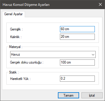

  • Bu diyalogda bulunan parametreleri projenize ait değerlere uyacak şekilde düzenleyin.
  • Tamam butonunu tıklayarak diyaloğu kapattığınız da havuzunuz girdiğiniz değerlere göre şekillenecektir.
  • Diğer havuz konsol döşemelerinizi aynı işlemleri tekrar ederek düzenleyebilirsiniz.

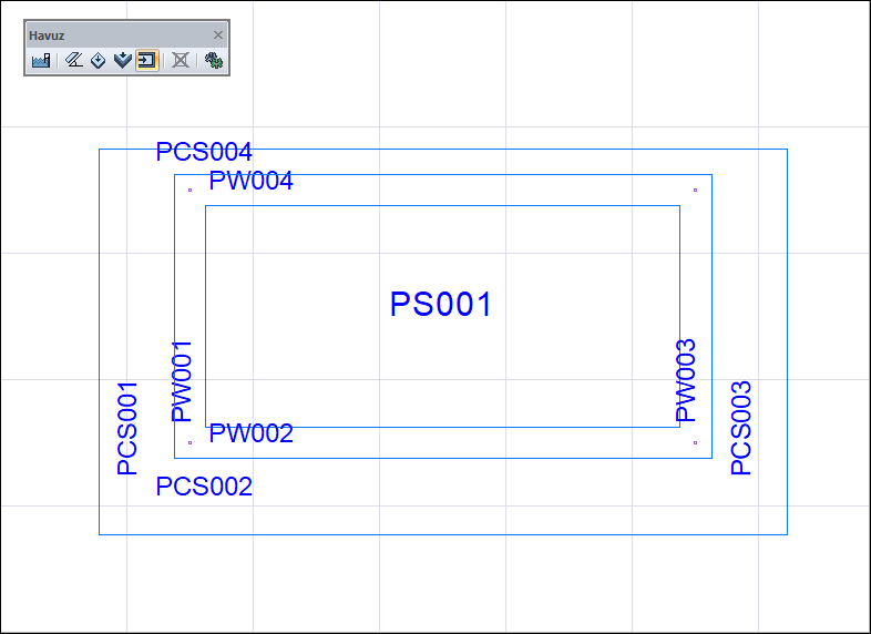

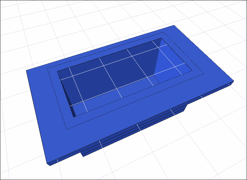

Havuz konsol döşeme özelliklerini düzenlenmeden önce

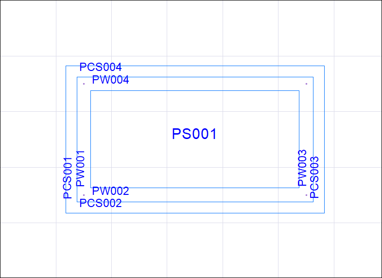

Düzenlenecek konsol döşemelerden birinin seçilmesi
Konsol döşeme ayarlarının düzenlenmesi

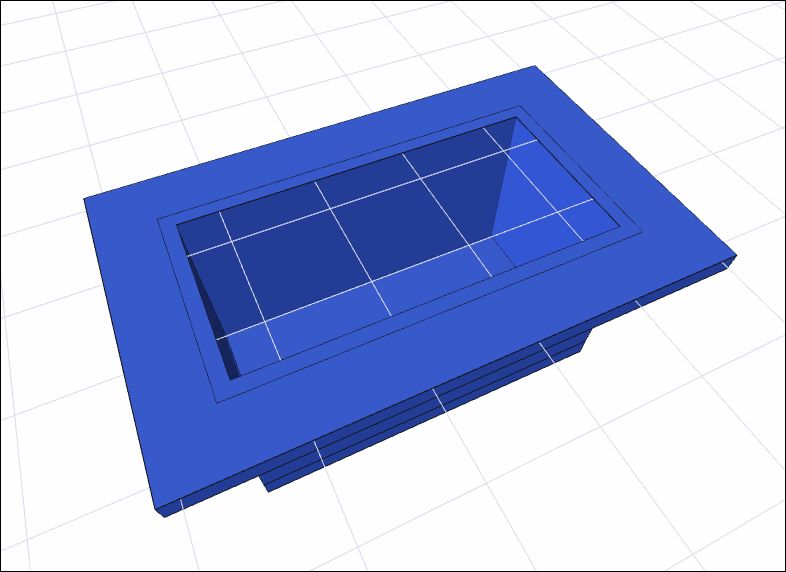

Seçilen konsol döşeme ayarları düzenlendikten sonra

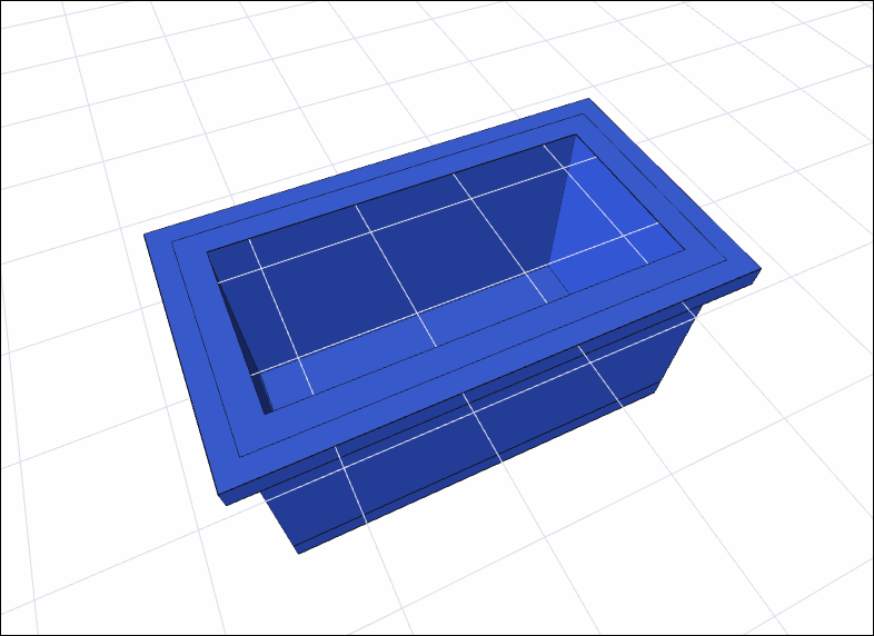

Bütün havuz konsol döşeme ayarları düzenlendikten sonra
