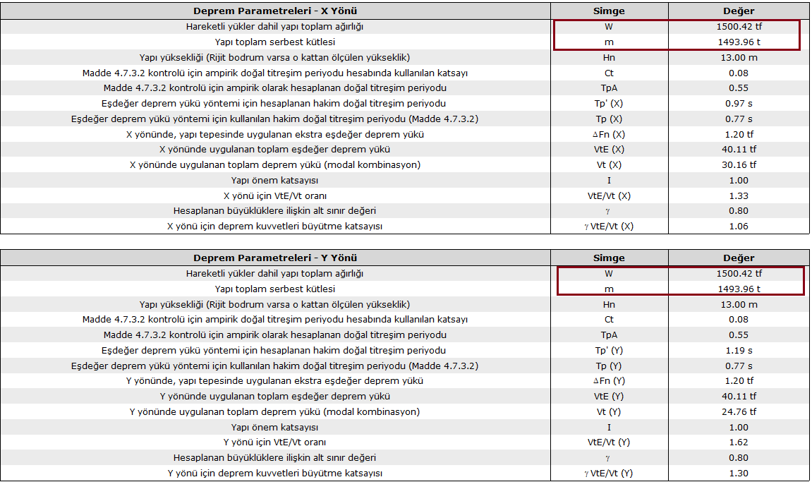

  • TBDY 2018 4.5.1.1 ve 4.5.1.2 koşullarında da belirtildiği gibi binanın matematik modeli üç boyutlu olarak oluşturulmuştur. Birbirine dik iki yatay doğrultudaki deprem etkisi göz önüne alınmıştır.
  • TBDY 2018 4.5.1.3 koşuluna bağlı olarak sönüm oranı % 5 alınmıştır.

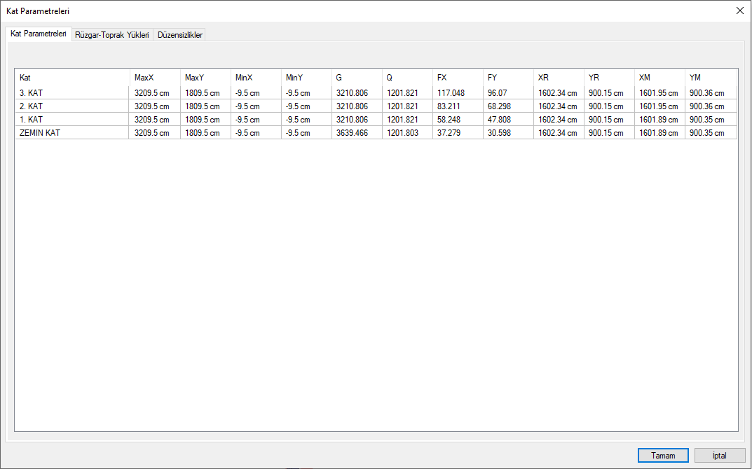

  • Hareketli yük kütle katılım katsayısı, n, bina ofis olarak kullanıldığı için 0.3 alınmıştır. Binanın toplam kütlesi dinamik analiz raporu giriş bölümünde verilmektedir. Aynı zamanda üst araç çubuğu Analiz ve Tasarım sekmesinde kat parametreleri kısmında tüm katlar için teker teker G ve Q olarak ayrı ayrı verilmiştir.
