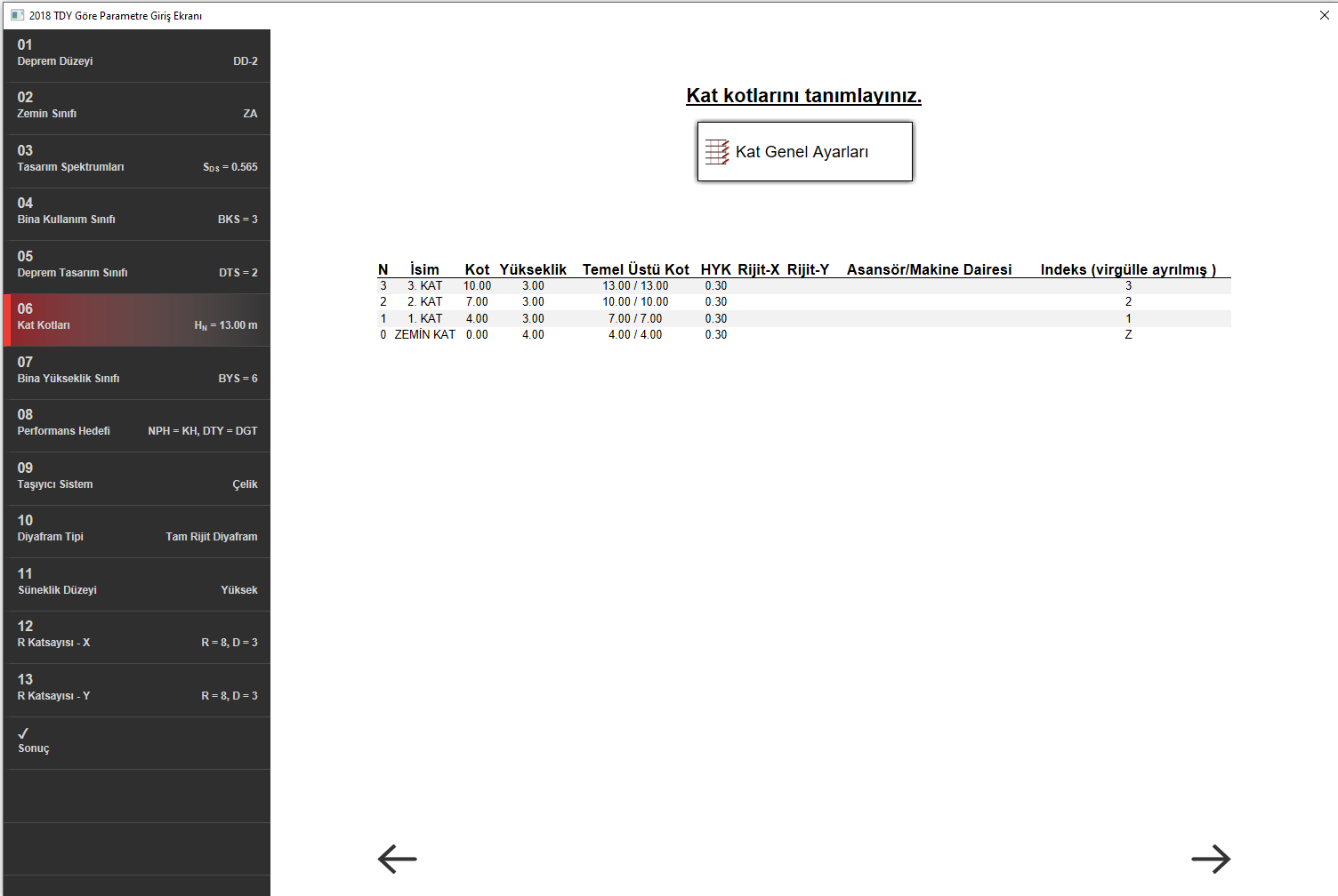

  • Kat genel ayarlarında Rijit işareti ile yapı yüksekliği tespiti için araç oluşturur. Ardından (a) ve (b) koşulları sağlandığında BYS sınıfı belirlenmiş olur.

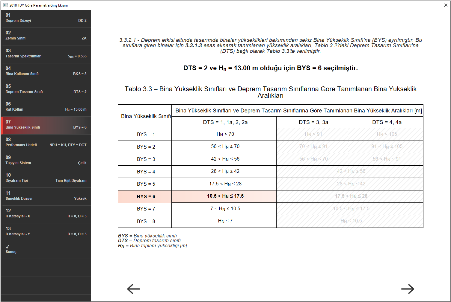

  • Binada bodrum kat mevcut değildir. Bina yüksekliği Hn=13 m ve DTS=2 olması sebebi ile BYS=6 olarak tespit edilmiştir.
