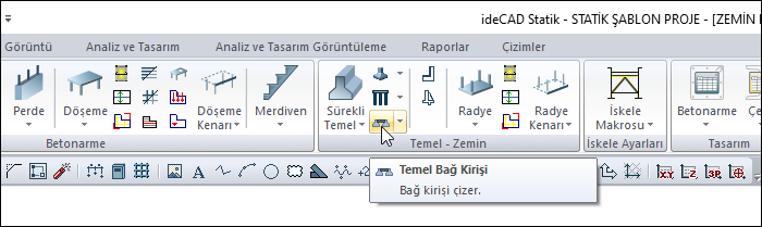

Ribbon menüde Betonarme sekmesi Temel-Zemin başlığı altından ulaşabilirsiniz.
  • Ribbon menüde Temel Bağ Kiriş ikonuna tıklayın.
  • Kiriş toolbarı açılacaktır.

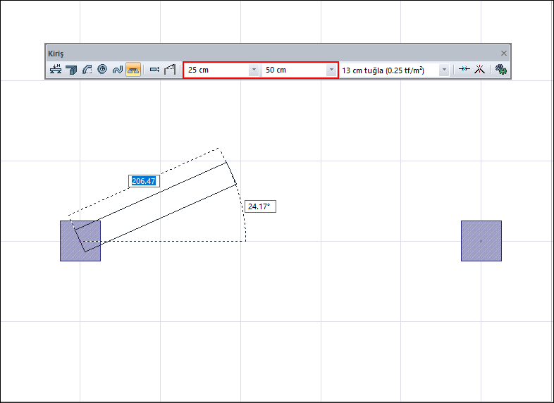

  • Kiriş toolbarında yer alan boyut kutucuklarına temel bağ kiriş boyutlarını girin. Değer girdikçe temel bağ kirişinizin öngörüntüsü değişecektir.

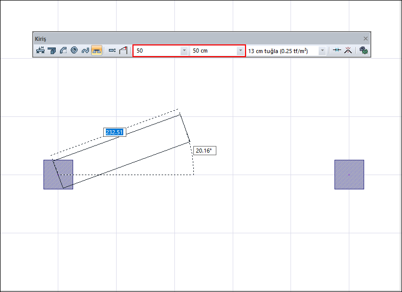

  • Kiriş toolbarındaki kaçıklık butonunu tıklayarak ya da boşluk tuşuna basarak temel bağ kirişinizi farklı noktalardan (alt köşe, ortası ya da üst köşe) tutarak tanımlayabilirsiniz. Boşluk tuşuna her bastığında kaçıklığınız değişecektir.

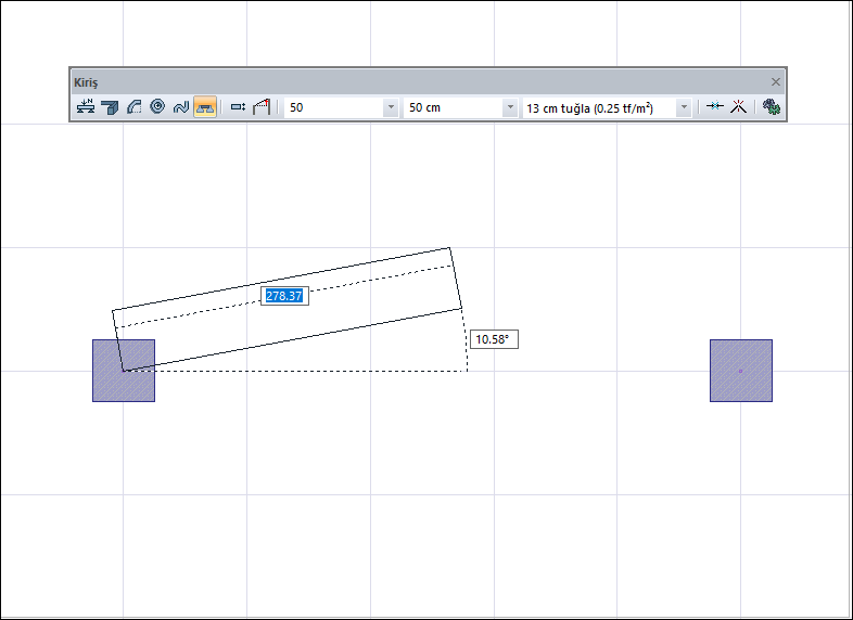

  • Temel bağ kirişinizi ilk noktasını belirledikten sonra, imleci ikinci kolon üzerine getirin.
  • İmleç şekil değiştirince, sol tuşu tekrar tıklayın. Program sonraki temel bağ kirişinizin öngörüntüsünü oluşturacaktır.

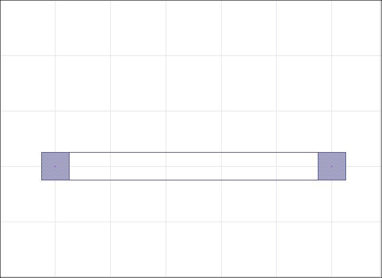

  • Komuttan çıkmak için Esc tuşuna basın. Temel bağ kirişiniz oluşacaktır.

Temel bağ kirişin birinci noktasının oluşturulması
Temel bağ kiriş boyutlarının değiştirilmesi
Klavyeden boşluk tuşuna basılarak kaçıklığın değiştirilmesi

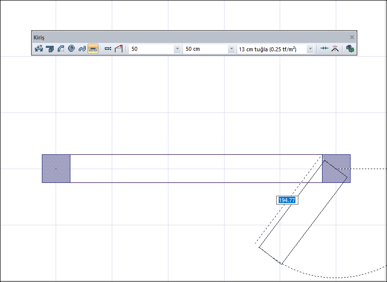

İkinci noktanın oluşturularak yeni temel bağ kirişin öngörüntüsünün oluşması
Temel bağ kiriş oluşturma işleminin tamamlanması
