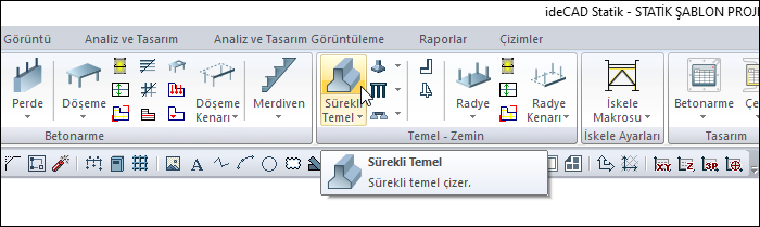

Sürekli Temel Komutunun Yeri
Ribbon menüde Betonarme sekmesi Temel-Zemin konu başlığından ulaşabilirsiniz.

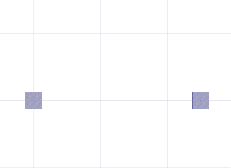

Sürekli temeller kolondan kolona bağlanabileceği gibi kolonsuz da tanımlanabilir.
Yukarıda yer alan iki kolon arasına sürekli temel tanımlamak için;
  • Ribbon menüde Sürekli Temel ikonunu tıklayın.
  • Sürekli temel toolbarı açılacaktır.

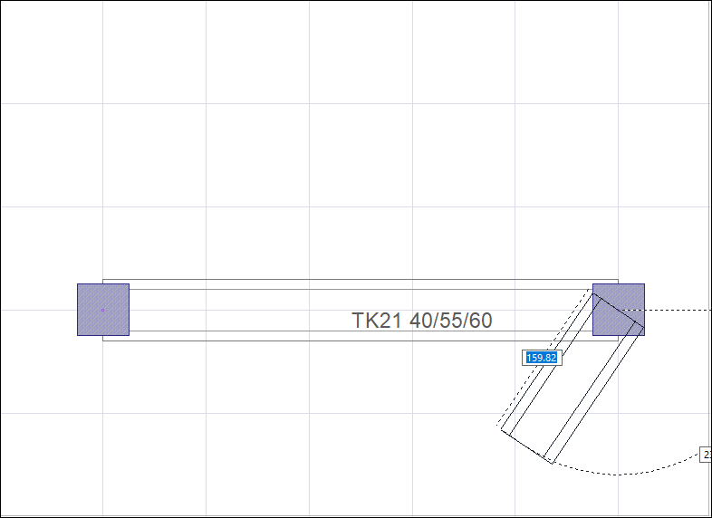

İkinci noktanın oluşturularak yeni sürekli temelin öngörüntüsünün oluşması

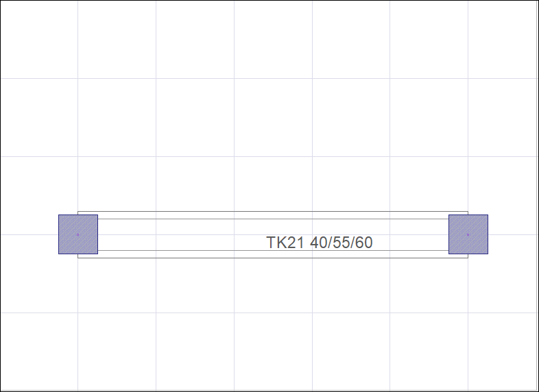

Sürekli temel oluşturma işleminin tamamlanması
