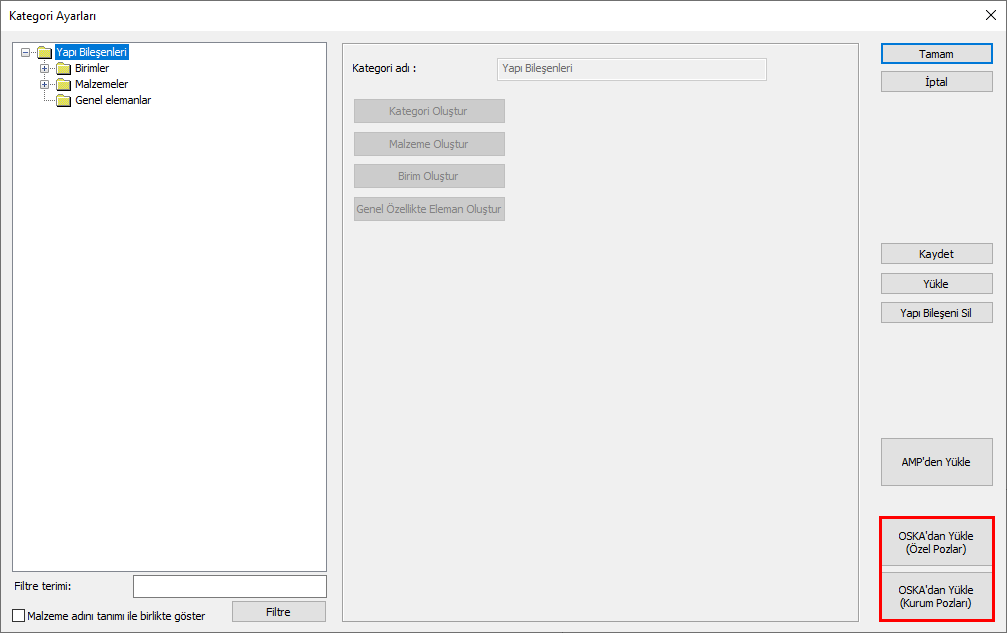

OSKA'dan ideCAD'e poz yükleme iki farklı durum için yapılabilir. Kullanıcının tanımladığı Özel Pozlar ve Kurum Pozları.
OSKA’dan Yükle Komutlarının Yeri
Kategori ayarları diyaloğundan ulaşabilirsiniz.
  • Yapı Bileşeni Tasarla ikonunu tıklayın.
  • Kategori Ayarları diyaloğu açılacaktır.
  • Diyalogda bulunan OSKA'dan Yükle (Özel Pozlar) veya OSKA'dan Yükle (Kurum Pozları) butonlarından birini tıklayın.
  • OSKA veritabanı (*.osx) seçin.
  • Pozlar projede kullanılmak üzere yüklenecektir.

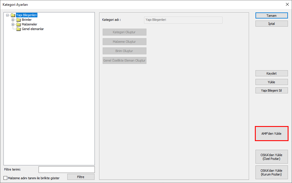

AMP'den Yükle
AMP’den Yükle Komutlarının Yeri
  • Ribbon menüde Araçlar/Metraj/Yapı Bileşeni Tasarla ikonunu tıklayın.
  • Diyalogda bulunan AMP'den Yükle butonunu tıklayın.
  • AMP veri tabanının bulunduğu klasöre geçin ve mdb dosyasını çift tıklayın.

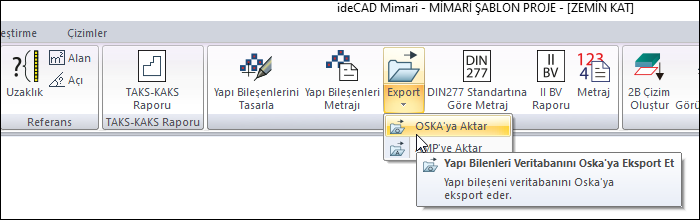

OSKA’ya Aktar Komutunun Yeri
Ribbon menü Araçlar sekmesi Metraj başlığından ulaşabilirsiniz.
  • OSKA’ya Aktar ikonunu tıklayın.
  • Aktarma işleminin yapıldığına dair uyarı gelecektir.

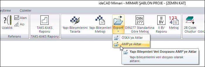

Yapı Bileşenleri Veri tabanını AMP'ye Aktar
Yapı bileşenlerini veri dosyası olarak aktarır.
AMP’ye Aktar Komutunun Yeri
  • AMP’ye Aktar ikonunu tıklayın.
