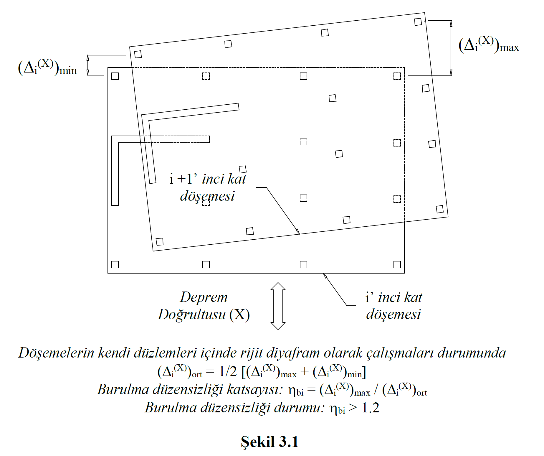

A1 Türü Burulma Düzensizliği (3.6.2.1)
  • Birbirine dik iki deprem doğrultusunun herhangi biri için, herhangi bir katta en büyük göreli kat ötelemesinin o katta aynı doğrultudaki ortalama göreli ötelemeye oranını ifade eden Burulma
    Düzensizliği Katsayısı ηbi ’nin 1.2’den büyük olması durumu otomatik kontrol edilir.
  • Göreli kat ötelemelerinin hesabı, %5 ek dışmerkezlik etkileri de gözönüne alınarak, 4.7 ’ye göre otomatik yapılır.

A1 – Burulma Düzensizliği, birbirine dik iki deprem doğrultusunun herhangi biri için, herhangi bir katta en büyük göreli kat ötelemesinin o katta aynı doğrultudaki ortalama göreli ötelemeye oranını ifade eden Burulma Düzensizliği Katsayısı ηbi ’nin 1.2 ’den büyük olması durumudur (Şekil 3.1).

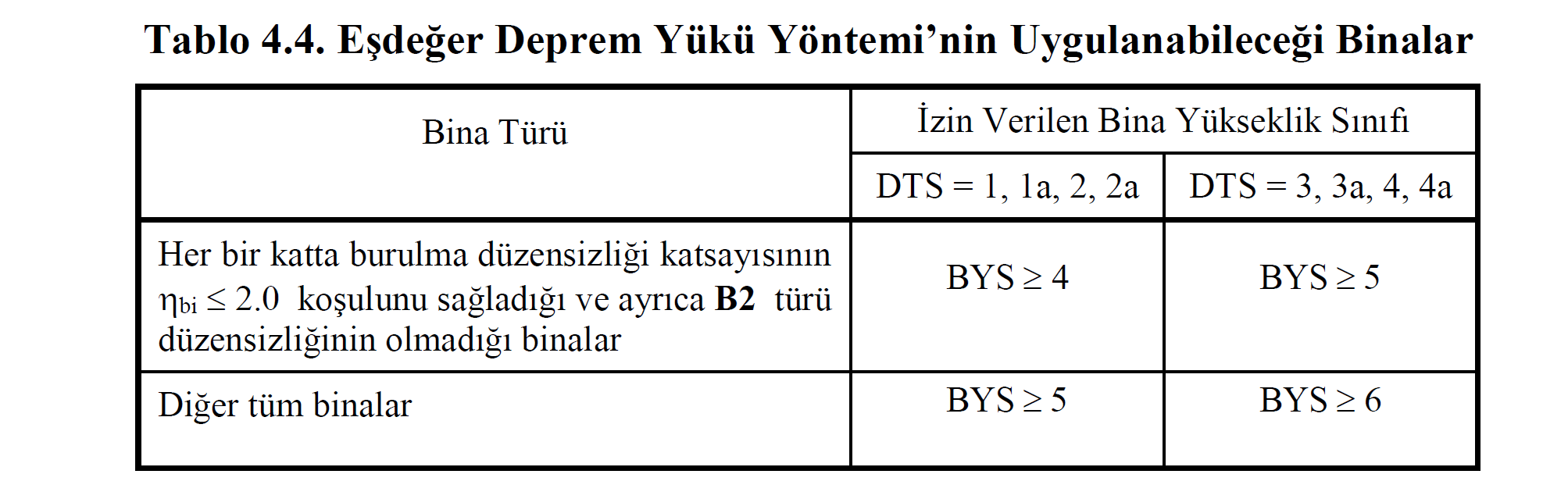

Bu düzensizlik türü TBDY Bölüm 4.6 'da açıklanan Doğrusal Hesap Yönteminin Seçilmesi 'ni etkiler. Tablo 4.4 'e göre Burulma Düzensizliği Katsayısı ηbi değerinin 2 den küçük olması durumunda Eşdeğer Deprem Yükü Yöntemi kullanılabilir. Ancak ideCAD Statik TBDY Bölüm 4.8 'de belirtilen Modal Hesap Yöntemleri ile Doğrusal Deprem Hesabı 'nı kullanır (Mod Birleştirme Yöntemi ve Zaman Tanım Alanında Mod Toplama Yöntemi). Bu nedenle yapı A1 türü düzensizlik içerirse 3.6.2.1 'e göre Modal Hesap Yöntemleri ile Doğrusal Deprem Hesabı geçerlidir.
