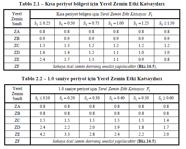

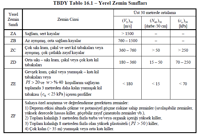

Yerel Zemin Etki Katsayıları
TBDY 2018 Tablo 16.1’de zeminin en üst 30 m’lik tabakasında belirlenen ortalama kayma dalgası hızı (VS30), ortalama standart penetrasyon darbe sayısı (N60)30 veya ortalama drenajsız kayma dayanımı (cu)30 'a bağlı olarak ZA -ZF olmak üzere altı sınıf olarak tanımlanmıştır.
TBDY 2018 16.4’te tanımlanan yerel zemin sınıfları’na bağlı olarak yerel zemin etki katsayıları FS ve F1, sırası ile, Tablo 2.1 ve Tablo 2.2’de verilmiştir. Tablolarda harita spektral ivme katsayılarının ara değerleri için doğrusal enterpolasyon yapılmaktadır.
2.3.3.2 – Tablo 2.1 ve/veya Tablo 2.2’ye göre ZF yerel zemin sınıfına giren zeminler için sahaya özel zemin davranış analizleri yapılmalıdır.
