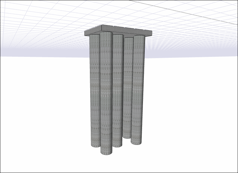

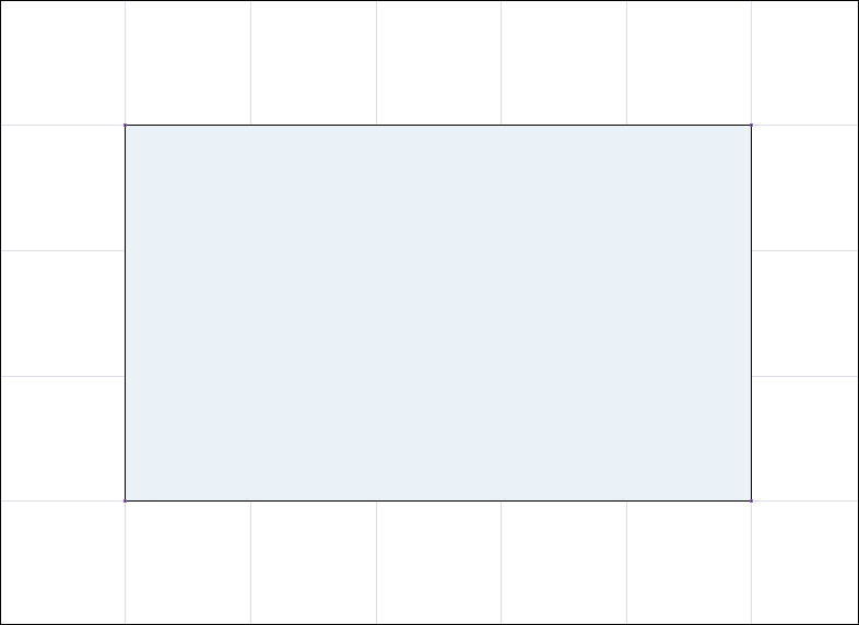

Kazık komutu ile betonarme tasarıma ait kazık temeller oluşturulur. Kazık temel, kirişsiz radye döşeme ile birlikte tanımlanır. Sistemde önce kirişsiz radye tanımı yapılır sonra kazık temeller yerleştirilir.

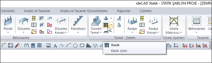

Kazık Komutunun Yeri
Ayrıca Betonarme sekmesi Temel-Zemin başlığı altından da ulaşabilirsiniz.

  • Ribbon menüde Kazık Temel ikonuna tıklayın.

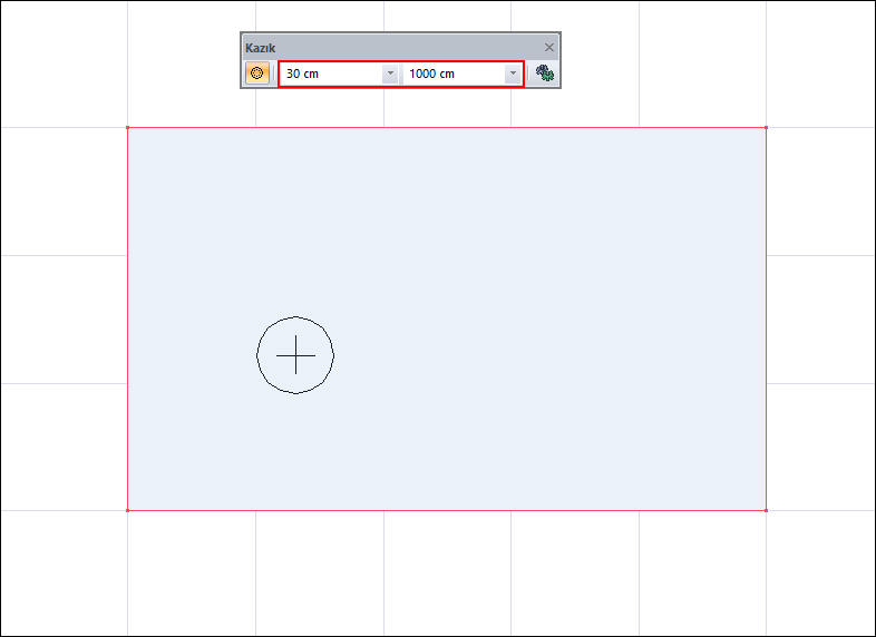

  • Kazık temel toolbarı açılacaktır.
  • Farenizin hareketiyle beraber kazık temelinizin öngörüntüsü de hareket edecektir
  • Kazık temel toolbarında yer alan yükseklik ve yarıçap kutucuklarına istediğiniz değerleri girin. Yarıçap değerini değiştirdikçe kazık temelinizin öngörüntüsü değişecektir.

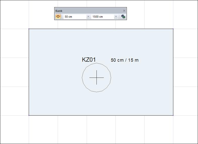

  • Farenizi istediğiniz noktaya getirip sol tuşuna tıklayın. Kazık temeliniz oluşacaktır.

Kazık temel öngörüntüsünün oluşması

Kazık temel yarıçapının değiştirilmesi
Kazık temelin oluşması

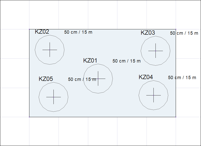

Kazık temellerin oluşması
