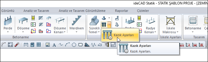

Kazık Temel Ayarları Komutunun Yeri
Kazık temel komutu çalıştırıldıktan sonra ekrana gelen Kazık yardımcı toolbarında bulunmaktadır.
Ayrıca Betonarme sekmesi Temel-Zemin başlığı altından da ulaşabilirsiniz.

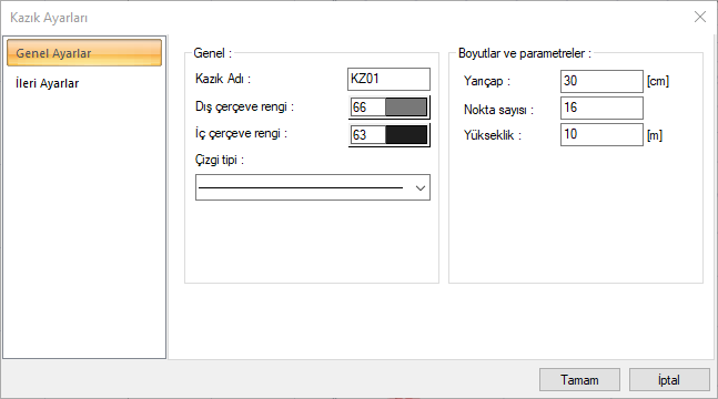

Genel Ayarlar Sekmesi
Özellikler
Kazık adı
Kazık objesinin adını verin. Bu ad, çizim, rapor ve metrajda kullanılacak addır.
Dış çerçeve rengi
Kazık objesinin dış çerçeve rengini verin. Renk paletini tıklayarak istediğiniz rengi seçin.
İç çerçeve rengi
Kazık objesinin iç çerçeve rengini verin. Renk paletini tıklayarak istediğiniz rengi seçin.
Çizgi tipi
Planda kazığı oluşturan çizginin çizgi tipi seçilir. Kutucukların sağındaki aşağı ok butonları tıklandığında çizgi tipleri listesi açılır. Bu listeden istenen çizgi tipi farenin sol tuşu ile tıklanarak seçilir.
Yarıçap
Kazık objesinin yarıçapı değeridir. Kazık objesi tanımlanırken verilen bu değer ayrıca diyalogta da değiştirilebilir.
Nokta sayısı
Dairesel bir obje olan kazı temelin çizimdeki dairsellik özelliğini keskinleştiren noktası değeridir. Değer arttıkça kazık temelin çizimi daha fazla noktanın birleştirilmesi ile yapılır.
Yükseklik
Kazık objesinin yükseklik değeridir. Kazık objesi tanımlanırken verilen bu değer ayrıca diyalogta da değiştirilebilir.

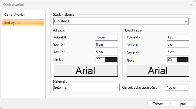

İleri Ayarlar Sekmesi
Özellikler
Statik malzeme
Elemanda kullanılacak statik malzemeyi listeden seçin. Statik malzeme betonarme elemanı olarak Yapı Ağacında Malzemeler altında tanımlanabilir.
Ad Yazısı Yükseklik, Renk, Yazı Tipi
Kazık adı yazısının yüksekliği girilir. Renk kutusu farenin sol tuşu ile tıklanıp tuş basılı tutularak açılan renk paleti üzerinde kaydırılır. İstenen rengin üzerine gelindiğinde tuş bırakılır. Renk kutucuğu seçilen renge dönüşür. Shift tuşu ile birlikte tıklanırsa, ilgili rengin kalem kalınlığı ayarlanabilir. Hemen alttaki buton tıklanırsa, Yazı Tipi Ayarları diyalogu açılır. Bu diyalogdan Kolon Başlığı Ad Yazısı, yazı tipi ayarlanır. Yazılar yatay olarak yazılır.
Boyut Yazısı Yükseklik, Renk, Yazı Tipi
Kazık boyut yazısının yüksekliği girilir. Renk kutusu farenin sol tuşu ile tıklanıp tuş basılı tutularak açılan renk paleti üzerinde kaydırılır. İstenen rengin üzerine gelindiğinde tuş bırakılır. Renk kutucuğu seçilen renge dönüşür. Shift tuşu ile birlikte tıklanırsa, ilgili rengin kalem kalınlığı ayarlanabilir. Hemen alttaki buton tıklanırsa, Yazı Tipi Ayarları diyalogu açılır. Bu diyalogdan Kolon Başlığı Boyut Yazısı, yazı tipi ayarlanır. Yazılar yatay olarak yazılır.
Yazı X/Yazı Y
Kazık Adı yazısının kolon başlığı sol üst köşesine göre X ve Y koordinatları girilir. Yazı X değeri pozitif girilirse isim yazısı sola, negatif olursa sağa kayar. Yazı Y değeri pozitif olursa isim yazısı yukarıya, negatif olursa aşağıya kayar.
Boyut X/Boyut Y
Kazık Boyut yazısının kolon başlığı sağ üst köşesine göre X ve Y koordinatları girilir. Boyut X değeri pozitif olursa boyut yazısı sola, negatif olursa sağa kayar. Boyut Y değeri pozitif olursa boyut yazısı yukarıya, negatif olursa aşağıya kayar.
