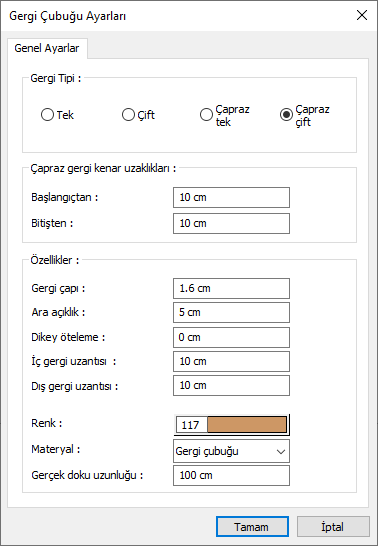

Gergi Çubuğu Ayarları
Gergi Çubuğu Ayarları komutu ile gergi tipi, kenar uzaklıkları, gergi çapı, materyal, çizim gibi ayarlara ulaşılır.
Özellikler
Gergi tipi
Tek, çift, çapraz tek veya çapraz çift seçeneklerden birini seçin.
Çapraz gergi kenar uzunlukları
Çapraz gergi çubukları için, çapraz kısmın, makastan ne kadar uzakta başlayacağı ve biteceği bilgileridir.
Gergi çapı
Çergi çubuğunun çapını girin.
Ara açıklık
İki gergi çubuğu için şaşırtma mesafesini girin.
Dikey öteleme
Değer girilirse, gergi çubukları, verilen değer kadar aşığa dik yönde kaydırılır.
İç gergi uzantısı
Gergi çubuklarının şaşırma eklerindeki uzunluklarıdır.
Dış gergi uzantısı
Çapraz gergi çubuklarında, aşıktan itibaren, çapraz çubuğunun kıvrıldığı mesafedir.
Renk
Gergi çubuğu kenar çizgilerinin rengidir. Farenin sol tuşu ile tıklanıp tuş basılı tutularak açılan renk paleti üzerinde kaydırılır. İstenen rengin üzerine gelindiğinde tuş bırakılır. Renk kutucuğu seçilen renge dönüşür.
Materyal
Gergi çubuklarının katı modelde  üzerine kaplanacak materyal seçilir. Gergi çubukları seçilen materyal ile kaplanır ve katı modelde bu şekilde görüntülenir. Farenin sol tuşu ile aşağı ok butonu üzerine tıklanır. Açılan materyal listesinden uygun materyal seçilir.
Gerçek doku uzunluğu
